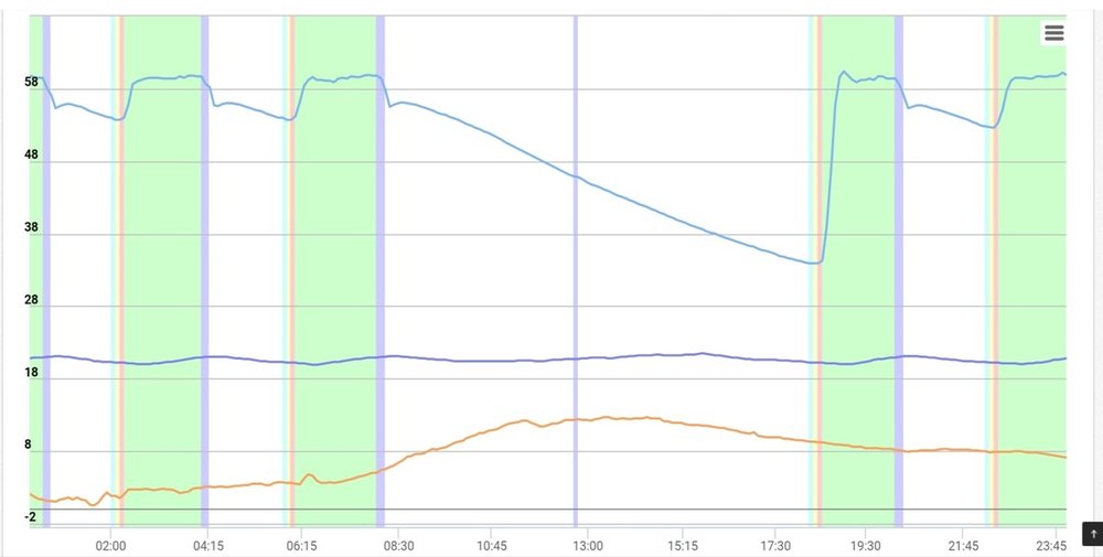

Palę w AUTO utrzymuję 21* przez całą dobę z histerezą 0,5* ile godzin dziennie grzeje kocioł nie sposób policzyć bo codziennie inaczej. Wczoraj np. chodził 4 x 2h co daje 8h doba. Jak się o 8:00 wyłączył to dopiero 18:20 odpalił kolejny raz, tak to wygląda w automacie. A i ok 13 mignęło światło stąd te wygaszanie na wykresie.

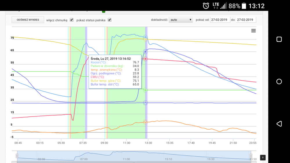

A mój wykresik z buforem wygląda tak i widać w nim jaką mam temp. w domu
