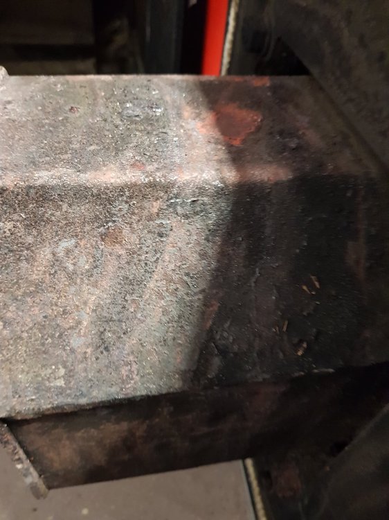

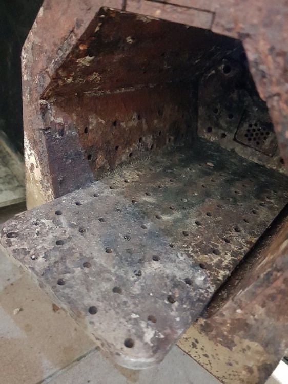

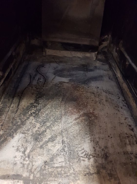

20190727_124842.thumb.jpg.e24bf0723110b12aa2e11f24eba980f7.jpgTak wygląda palnik i piec Tekla Draco D bio 22kw po spaleniu pelletu "no name"
Płakać się chce :(
Zdjęcia są po czyszczeniu
Jakiś zardzewiały masz ten palnik...
Od takich wynalazków i producentów lepiej trzymać się z daleka i odradzać wszystkim znajomym
Edytowane przez Benton661
Zardzewialy bo jak były te upały to miałem w piwnicy zimno a w piecu skraplala się woda już myślałem że mi się rozciekl
Teraz na próbę wziolem parę worków pelletu firmy olczyk
Raczej właśnie woda spowodowała że wygląda jak wygląda a nie pellet non name.
Edytowane przez Okman
W takim razie pomyśl o sterowniku, bo przy takiej wilgoci długo nie pożyje... Sterownik w takich warunkach też dostaje po " czterech literach"  palnik już dostał, więc i jego elektronika też...
Tak w ogóle to pytanie kiedy  i dlaczego skrapla ci się woda w kotle.Kiedy?Podczas pracy palnika (w tej chwili przy podgrzewaniu CWU),czy podczas postoju,czyli wtedy kiedy palnik jest wyłączony?I dlaczego?Zbyt niska temperatura powrotu?
To jak wygląda palnik to nie wina producenta kotła jak sugeruje @Benton661 . Palnik wygląda jakby był w nim spalany plastikowy pellet. Ponadto kondensacja o której mówi właściciel, lepiej zadbać o ten kociołek zanim będzie za późno.
