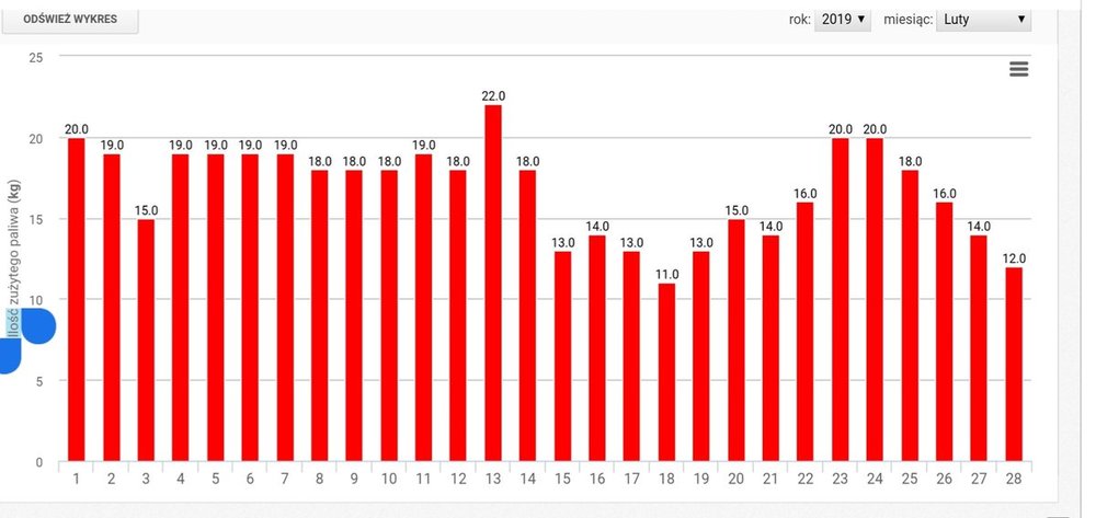

To jest wątek o Tekla draco bio a ten u mnie ma się znakomicie. Jestem z niego bardzo zadowolony, grzejąc w AUTO nie widzę na ten moment nic bardziej ekonomiczniejszego przy mojej instalacji CO. Moje wyniki za Luty poniżej, dom ponad 200m średnio energochłonny więc jest chyba ok.

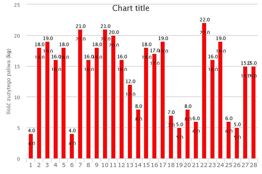

Jak się chwalimy, to ja też wkleję wykres z tym, że tam gdzie jest 4 lub 6 kg to paliłem w kominku
U mnie te "piki" 5, 23 i 24 lutego to przekłamania, zmieniałem pelet, zmieniałem wydajność ("il.paliwa test"), a niestety sterownik ten świruje jak się mu to robi. Ewidentny błąd programisty. Czasem też w środku dnia wyzeruje dzienne spalanie i liczy od nowa, jak np. 15 lutego. Też o tym już tu pisałem i zgłaszałem, ale jako, że Slima olewają, to pozostaje liczyć worki. A wg nich spaliłem w lutym 930 kg peletu.
Widzicie jednak tak źle z tą teklą nie ma. Są ludzie u których spalanie jest niskie i wszystko działa w prawidłowy sposób.
Ja mam sterownik Touch, ale jak ważyłem nową partię pelletu 11 lutego to mi doliczył + 3 kg do dobowego spalania więc tam powinno być 20 kg a nie 23 kg. Nie wiem dlaczego tak robi.
