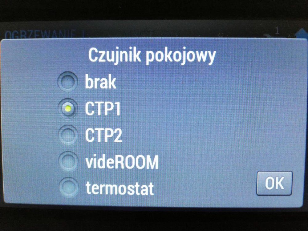

Zastanawiam się równocześnie czy ten nie byłby lepszy  https://allegro.pl/oferta/termostat-pokojowy-bezprzewodowy-frt7b2-4w1-7542693764?bi_s=ads&bi_m=showitem%3Aactive&bi_c=OGQ0MDBhODMtODRkMi00Zjc4LWFlY2ItMmIzZDVjNGMxODQxAA&bi_t=ape&referrer=proxy&emission_unit_id=04d70b0b-ea46-405f-ae29-1baf533a0025   ,bo chociaż ma jakiś wyświetlacz i widać chociaż co ustawiam.Ale czy będzie współpracował z naszym  sterownikiem to musiałbym się dowiedzieć.
Ten czujnik "Termostat" nie będzie Ci współpracował ze Slimem, przynajmniej tak było w oprogramowaniu które ja pamiętam, mogli to z aktualizować. W tym oprogramowaniu które miałem  w slimie był tylko wybór czujnika temp. pokojowej: CTP1, CTP2, CAM. Musiałbyś sprawdzić u Siebie czy masz do wyboru termostat.
Teraz w Touch można stosować zewnętrzne termostaty innych firm (foto), które podają sygnał "zwarty" "rozwarty" do sterowania kotłem.
Kolejny dobry powód na wymianę to toucha. Jest sporo czujników pokojowych o wiele lepszych od tego z estmy ale do slima niestety nie możemy go podłączyć.
