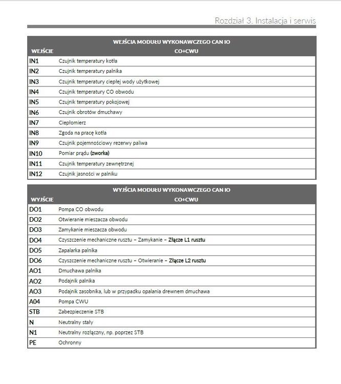

Nie trzeba wymieniać modułu IO na moduł IO BIG aby podłączyć toucha.
@Daniel1 Wiem że nie trzeba bo sam wymieniłem tylko sterownik. Zapomniałem dodać " żeby wyświetlić temperaturę spalin " już to poprawiłem. :)
Edytowane przez adamaadres
Mógł byś powiedzieć czy aby zamontować panel touch do modułu IO tego co jest używany przy slimie są konieczne jakieś przeróbki elektryczne i co tracimy z funkcjonalności toucha gdy nie jest on spięty z modułem IO BIG. Zakupiłeś go w Tekli czy bezpośrednio w Estymie. Możesz powiedzieć ile trzeba zapłacić za sam panel. Ja także po zakończeniu sezonu grzewczego chcę przejść na touch.
Jak dzwoniłem ostatnio to 720 zł w Tekli.... żadnych przeróbek nie trzeba
Przeróbek żadnych nie trzeba, wystarczą dwie zworki na module IO na wejściu in8 i in10
Funkcjonalność jest pomniejszona o to czym różnią moduły wykonawcze.
W wersji IO na pewno nie obsługuje dwóch obiegów grzewczych, nie można podpiąć czujnika ciśnienia no i wspomnianego wyżej czujnika temperatury spalin więcej nie zauważyłem ale jakoś specjalnie nie szukałem.
Możliwości software są te same, bo to ten sam sterownik.
Mnie załatwił toucha mój instalator bo miał klienta który wolał slima i załapałem się na wymianę za free ;)
To ja mam teraz pytanie czy trzeba ta z zworke ściągać czy nie ? I w touch jest  can io czy big? bo już sam niewiem a w konfiguracji jest to i to
@Gregory2203 Zworki trzeba dołożyć bo ich nie ma, jeżeli wcześniej "zwykły" IO współpracował ze Slimem.
Sterownik Touch może pracować zarówno z modułem BIG IO jak i "zwykłym" IO, w menu konfiguracja jest możliwość wyboru z którym współpracuje.
Jeżeli ktoś kupił kocioł już z Tochem to zapewne ma już BIG IO, jeżeli ktoś kupił kocioł dawno temu ze Slimem to ma "zwykły" IO.
Ja mam stary kocioł z wymienionym na TOUCH sterownikiem + "zwykły" IO.

Ale ja mam tam w panelu touch jakaś zworke założona i teraz niewiem czy ściągać czy nie ? Bo w instrukcji jak się nie mylę pisali jak jest foto to ściągać albo źle przeczytałem
@Gregory2203 Ta zworka o której piszesz w panelu touch to jest do zupełnie czego innego, związana jest z komunikacją CAN, jak podłączasz dodatkowe elementy po magistrali CAN to zworka powinna zostać na tylko ostatnim urządzeniu.
Jeżeli nie instalowałeś dodatkowych urządzeń np. videroom czy videnet to nic nie ruszaj, kupiłeś kocioł to zapewne jest prawidłowo skonfigurowany.
