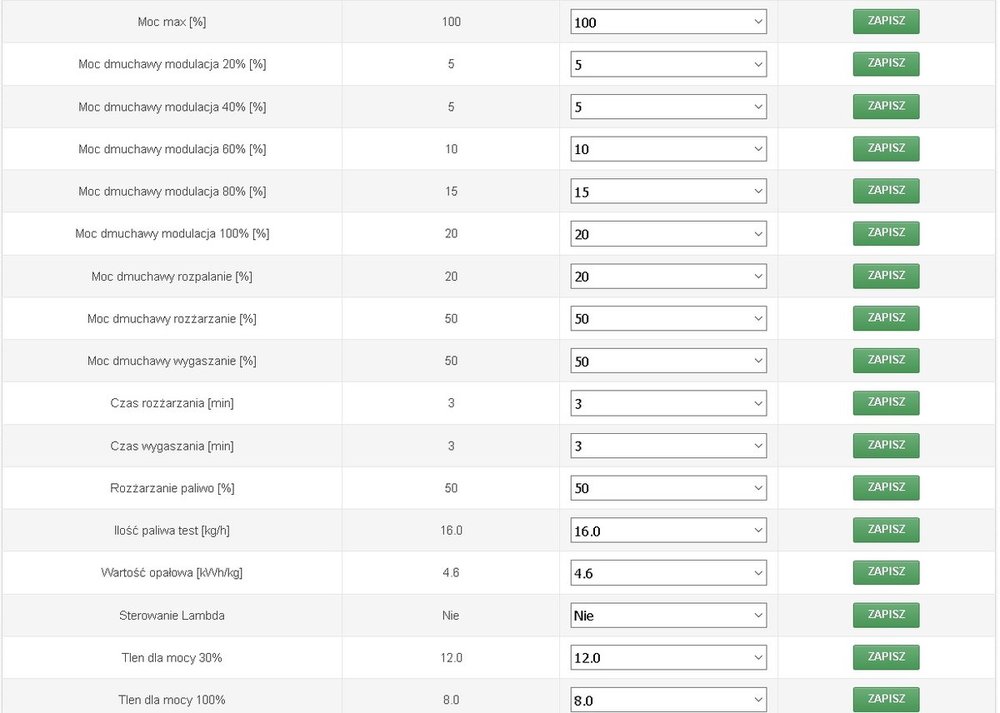

Zważyłem pellet. Wyszło 31.5kg/h (ważyłem dwa razy) jakie mam podawanie ustawić bo skali zabrakło w sciagawce od Tekli. Kocioł 15kw, ten płaski palnik . Sterownik touch.

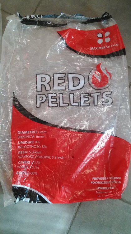

? A jaki masz pellet?
U mnie jest dawkowanie co 2 kg, odejmij jeszcze proporcjonalnie.
Mi wychodzi,  że powinieneś ustawić 1,9
Biorąc pod uwagę sprawność kotła to
2,1
Edytowane przez mrekzo
Poprzednio ten sam tylko z innej palety nasypal mi 29.8 i ustawiłem 2.5. Przy 31.5 spróbuję te 2.1

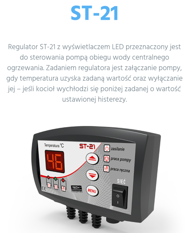

Wybieg pomopy , to bardzo fajna sprawa o ile kocioł pracuje w trybie automatycznym ( kilka razy wygasznie na dobę).
Przez cały sezon w sterowniku mam wył grzanie CWU , bo robi to właśnie wybieg...
Mogę podpowiedzieć jak to zrobić jeżeli, ktoś nie ma tej funkcji.
Wystarczy kupić uzywke sterownika taki jak przedstawiłem na zdjęciu.
Podłącza się czujnik do kotla no i oczywiście zasilanie do pompy CWU.
Jezeli kocioł wygasza się przykładowo w okolicach temp 65 st ( podaję przykładowo), to na sterowniku ustawia się start pompy na 70, a histerezą  ( różniez w tym sterowniku) ustawia się przy jakiej temp kotła ma nastąpić ponowne jej wył.
Histereza jest 10-cio stopniowa i można sobie samemu ustawić. Ja używam 6-cio stopniowej histerezy i spokojnie nawet po wieczornej kąpieli we wannie rano ponownie jest podgrzana woda przez wybieg.
Pozdrawiam.

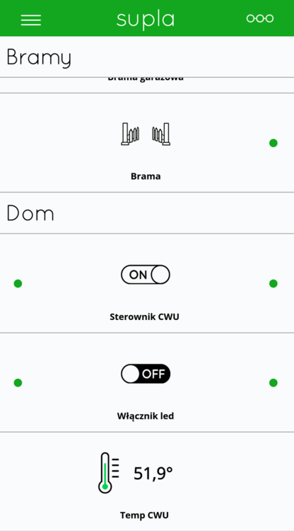

Przy tym sterowniku i takim podłączeniu pompy CWU jak to działa jak należy podgrzać wodę poza wybiegiem i wygaszeniem kotła?
Nie miałem jeszcze takiej sytuacji aby zabrakło mi cieplej wody poprzez samo grzanie wybiegiem, ale jeżeli byłaby taka potrzeba, to w sterowniku kotla włączam grzanie CWU i po sprawie. Oba sterowniki podłączone są przewodami do jednej pompy od CWU.
Dodam jeszcze, że ten drugi sterownik mam podłączony przez moduł w którym jest zamontowany czujnik temp. Przedłużyłem jedynie przewody od czujnika, aby włożyć czujkę do zasobnika CWU. Dzięki modułowi mam podgląd jaka jest temp zasobnika, oraz mogę też z pozycji telefonu wył całkowicie ten sterownik. Przykładowo nie mam mnie w domu przez kilka dni, więc dogrzewanie CWU jest zbędne.

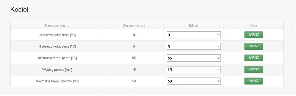

Czy pojawił się Wam może "Panel serwisowy" na stronie Igneo? U mnie na razie nic nie wyświetla.
Tak pojawił się panel serwisowy, menu kocioł i menu palnik, mogę zmieniać nastawy dotąd niedostępne zdalnie
To jeszcze tylko menu CO i będzie ekstra :)
