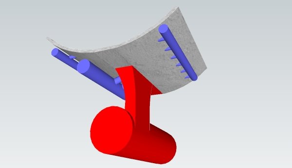

Fotogeniczne to nie jest i istotnych rzeczy i tak nie widać, dlatego szkic
jak widać do drewna i innej biomasy.
Tutaj płonące gazy najpierw trafiają same na siebie, potem jeszcze kilka obrotów w rozgrzanej do czerwoności, albo wręcz żółtej przy nadmuchu komorze. Co do sterowania mocą to przyznam się, że za bardzo na nią nie panuję, ale z góry zakładam współpracę z buforem i nadmuch powietrza. Na ciągu grawitacyjnym ma po prostu dość małą moc i komora się pokrywa spiekami popiołu, zaś przy nadmuchu jest czyściutka. W drodze do wymiennika przydałby się jakiś cyklonowy odpopielacz.

To jakaś lekka, izolacyjna ceramika z demontażu pieca oporowego. Dzielnie znosi temperatury, ale czyszczę to pędzelkiem :D
W założeniach miało popracować chociaż parę godzin dla sprawdzenia koncepcji, a "ogrzewa" mi dom już kilka dni. Fakt, że w tej prototypowej postaci obsługa tego jest dość kłopotliwa, ale w porównaniu do kotła mniej żre i rzadziej trzeba karmić.
Zakładam, że z odpowiednim wymiennikiem, a nie kotłem w jego roli powinno być jeszcze bardziej efektywne.
ciekawe a powietrze podane "niebieskimi" rurami do komory odgazowania? i później w dół do komory dopalania, zamontowane w piecu czy przedpiec? po demontażu rusztu też mogę zrobić też taką komorę, trochę pomyśle nad tym, a jest płaszcz wodny?

Przedpiec. W kotle raczej cięzko by było to upchać. Niebieskie, bo niestety ta wersja jest karmiona zimnym powietrzem, chociaż zapewne w kanałach pod komorą się nieco ogrzewa. Brak płaszcza komory uważam za plus, gdyż bez problemu i smoły połyka wilgotne paliwa. Minusem są gabaryty, bo trzeba ją solidnie izolować. Jak ktoś używa sketchupa to tu znajdzie pobieżny projekt http://hostuje.net/f...71144f2f1ee777d

defie dziękuje za słowa uznania, Przemek pewnie też, jestem mechanikiem i zapewniam że idealnego kształtu to raczej nie znajdziesz a i przekroje pewnie też za małe, kiedyś miałem kolektor wydechowy od forda jako dysze nadmuchowe, mniejsza, idea wirowego dopalania podoba mi się chcę sprawdzić jaką komorę trzeba zrobić do węgla,

W te 120mm które tam masz włożyłbym dwie pionowe. Trudno z góry stwierdzić, co by się dzialo z popiołem, ale na pewno część by opadała na ich dno, więc powinna być możliwość usuwania go. I powinny wspólnie dostawać gazy, aby jednakowo pracowały.
mniej więcej tak bym to widział. Możliwe, ze przy takim cyklonopodobnym kształcie duża większość popiołu osiądzie na dnie komory. Oczywiście trzeba gdzieś jeszcze podać PW.

co do cyklonu idea mi się podoba może spróbuję, a PW otworami bocznymi nawiercanymi na styk z okręgiem do rozwiązania, obawiam się sterowalności takiego "odrzutowca" z dwoma silnikami i jakie okno do wlotu do cyklonu, ciekawe czy dmuchawa nie będzie wyrzucać spalin otworami PW, a może na początek coś w rodzaju syfonu/ litery W postawionej na boku?
pozdrawiam RedED
PW jeszcze przed wlotem/oknem a właściwie dyszą, i z tej samej dmuchawy, więc wyrzucać nie ma prawa. Trzeba tylko dobrać proporcje. Do komory można trzecie, ale nie sądzę, aby było potrzebne.
Wymiary kanały masz akurat takie, że wszelkie próbne komory możesz budować w nim z plasterków, czyli cegieł termoizolacyjnych i jeszcze ciut miejsca zostaje na "łobetkanie" wełną dla uszczelnienia. Wiertarka, brzeszczot, tarnik. Ja ciąłem na pile taśmowej :D

Piotr to jest właśnie to o czym pisałem wyżej tylko nie panuje nad google sketchup ;) Jednak aby to działało właściwie to powinno wytwarzać podciśnienie w komorze zasypowej. czyli dmuchawa odpada bo wytwarza nadciśnienie i czar pryska chyba że... można by ją wpiąć bezpośrednio w palnik na zasadzie inżektora a PG podawać miarkownikiem tyle tylko że powstaje problem jak to zmieścić w tym wąskim kanale? Musiałby to być odlew ceramiczny lub żeliwny (testowałem na stali na zwykłym ciągu kominowym to rozpłynęło się w 3 dni :unsure: - działa jak turbina stale i stale zwiększa prędkość , tyle że u mnie bez miarkownika, więc na razie się poddałem)
U mnie to działa właściwie i przy nadciśnieniu dmuchawy jak i podciśnieniu ciągu kominowego, a kanały PW są jak widać prostopadłe do kanału dyszy
