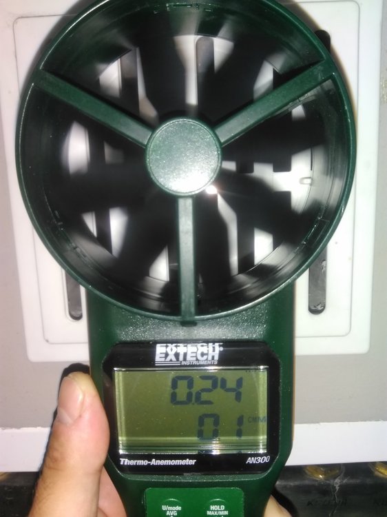

Nie chce polemizowac bo nie o to mi chodzi. Ale powietrza wejdzie tyle ile wentylacja wyciagnie i kociol pochlonie.
Kociol przynajmniej taki z nadmuchem to wciagnie tyle ile ma wciagnac bez wzgledu na wysokosc zetki.
Z wentylacja (grawitacyjna/konwekcyjna) to juz roznie moze byc - to jest losowe (jak przyroda stworzyla).
Z-ka jest po to aby dostarczać powietrza na potrzeby palenia w kotle, ma mieć identyczny przekrój jak kratka wentylacyjna - obie mają mieć po 200cm2.
W mojej kotłowni jak kocioł nie pracuje to praktycznie z Z-ki nic nie wieje.
Moze nie czujesz bo "cieple/letnie" latem wchodzi? Albo faktycznie wentylacja stoi bo cieplo na zewnatrz. Albo latwiej jest powietrzu wejsc "innymi dziurami" np. pod drzwiami, itp.
Sprawdzilem u siebie teraz anemometrem i na zetce ledwo ruszyl - w zasadzie to stal w miejscu. Jak uchylilem reka RCK to ruszylo. Ot przyroda...
Ps. Wysokosc zetki u mnie 2.5-2.7m
Ps2. Kociol wygaszony bodajze od marca/kwietnia.
