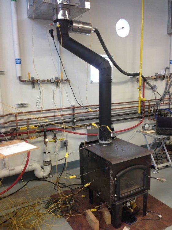

W Hameryce planują na listopad takie spotkanie fachmanów od budowy pieców na drewno, którego tematem przewodnim będzie automatyzacja sterowania procesem spalania. Jest tam jeden chyba ciekawy pomysł: sterowanie ciśnieniowe dopływem powietrza do pieca.
Wstawione są dwa tego typu zaworki (po ichniemu variable choke venturi tudzież kiwi valve): jeden dla powietrza pierwotnego, drugi dla wtórnego.
Zawór na wlocie powietrza pierwotnego uniemożliwia operatorowi przedwczesne zamknięcie wszystkich lufcików. Zacznie się przymykać dopiero, gdy piec się nagrzeje, tj. wzrośnie ciąg. Natomiast zawór od powietrza wtórnego działa odwrotnie: na starcie jest zamknięty, a otwiera się po nagrzaniu pieca.
Pomysł chyba ciekawy, ale czy i jak to działa, to będzie wiadome po tym ich sabacie w listopadzie.
