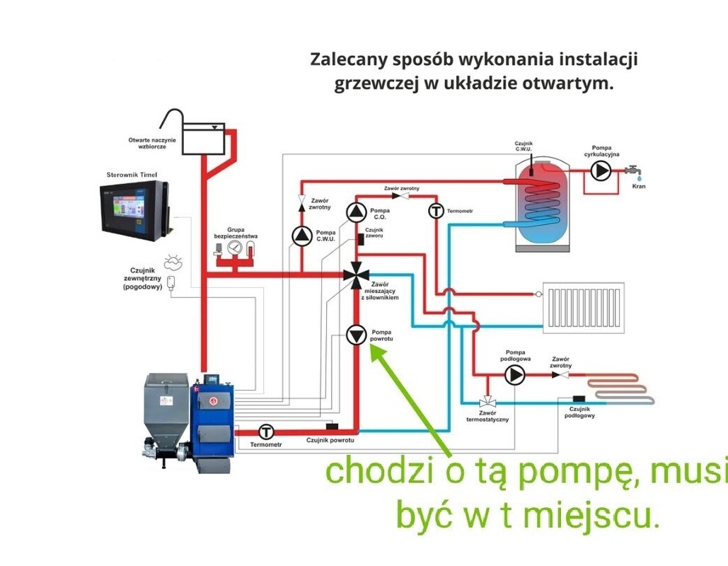

Witam proszę znawców o ocenienie podłączenia zaworu 4d. Czy na załączonym zdjeciu jest wszystko ok jeżeli chodzi o w/w zawór ?
Schemat widziałem, ale chodzi mi o to czy to podlaczenie chociaż nie co inaczej rozwiązane ale jednak zasilanie i powrót są na przeciw siebie, więc czy to będzie dzialalalo prawidłowo.
Będzie.
Poprawnie,ale poki nie jest tam pompa kotlowa,to beda temperatury i  dla nich silnik "wachlowac"
Nie zabardzo rozumiem, co dokladnie masz na myśli?
Temperatury obiegow nie beda stabilne z powodu nie stabilnych przeplywow ,silnik zaworu bedzie tego dopasowawac i stale przeciaganie w kolko.
A nie można było tego zrobić zgodnie ze sztuką?
Godzinę temu, 1mps napisał(a):
Wszystko by pasowało oprócz właśnie tej pompy...
Pewnie mozna było, ale nie zrobili...
Stary fachowcy no.Na tej pionowej rure powrotu ale bedzie miejsce na pompku...bo obieg kotla tež musi wymuszonie krazyc,bo nie to 3m ponad kotlom,by grawitacyjnie dzialalo.
