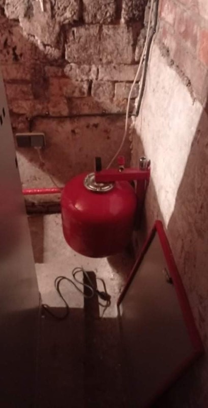

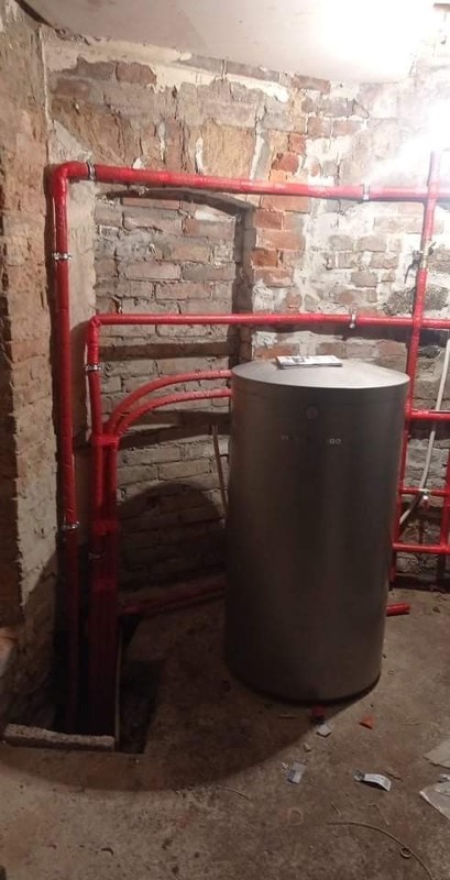

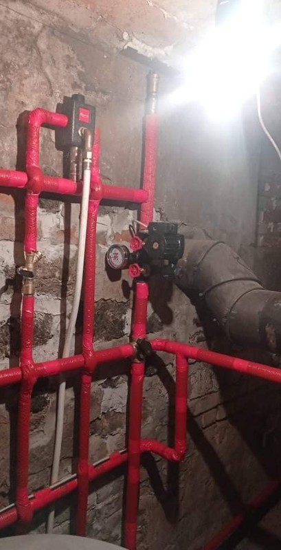

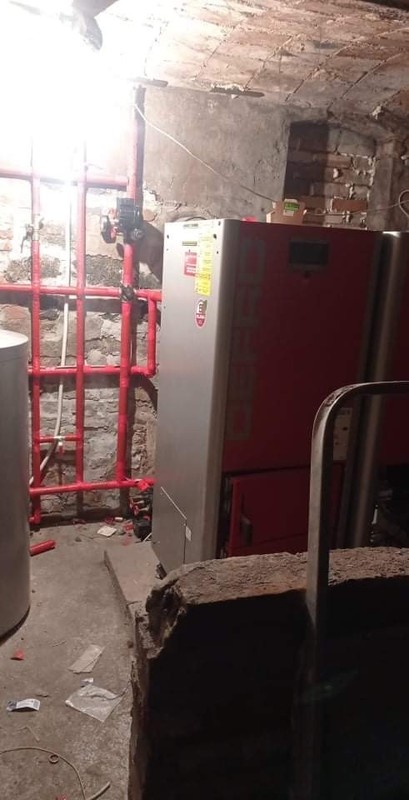

  1. Ma pierwszym zdjęciu na dole kotła jest pompa .RTL jest na powrocie z podlogowjki wpięta pod powrót z grzejników.to stara instalacja wpięta w nową kotlowie
  2. Jedna zasilanie kotła drugą bojler trzecia zawór mieszający.prosilen tylko o ustawienia typu czas podawania siła nadmuchu itp .. A jeżeli ograniczę moc kotła do 10 kw bo ponoć takie będzie wystarczające do mojego metrażu spalanie i zapotrzebowanie na pelet się że mniejszy o połowę.?? Bez urazy ale uczepiłem się instalacji .hydraulik który mi to robił wykonywał pracę wykonywal ja w zaleceniach producenta abym niestracil gwarancji więc skąd przekonanie że wina leży po stronie instalacji a nie ustawień kotła???? Z tego czego się dowiedziałem ten kocioł może pracować w zakresie pracy bodajże 6 kw -. 19.6 Kw czyli zapotrzebowanie tego kotła na pelet też można regulować ustawieniem mocy kotła.jezeli się mylę popraw mnie . Jeżeli mój kocioł może spalić nawet do 4 kg / h to w ciągu doby jest wstanie spalić 96 kg peletu ?!!! Nie zamontowałem czujnika pokojowego .jedynie czujnik zewnętrzny .
  3. Przepraszam ale nie Możliwości w tym momencie zrobienia zdjęcia po iwwaz nie jestem w domu .jestem na wyjeździe służbowym .jak najbardziej zgodzę się z Panem że każdy ma inne ustawienia kotła .ale ...... Prosiłem o pomoc w ustawieniach startowych nie fabrycznych .żeby zacząć coś korygować poprawiać trzeba od czegoś zacząć od czegoś co sprawdza się od innych użytkowników tego kotła . Trzy pompy .zawór 4d. membrana zawór mieszający przy kotle miedź.komin 7 m średnicy 200 7 grzejników .powierzchnia 110 m ocieplone ściany stropy .więcej info . Jest Pan w stanie mi pomóc czy nie .co powiedzą panu zdjęcia . Niechce być niemiły ale narazie nic pan niedoradzil.nic pan niepowiedzial czego do tej pory niewiedzialem .

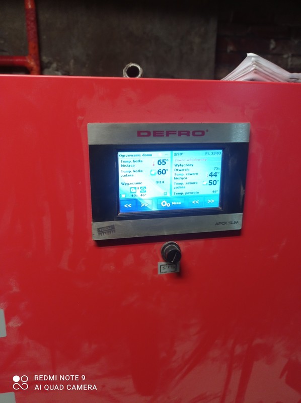

  5. 7 grzejników około 15 m podlogowjki zawór 4D pompa CO i CwU .zawór mieszający układ zamknięty (membrana)
  6. Witam .mój problem polega na ustawieniach sterownika .na ustawieniach fabrycznych pięć spala około 50kg na dobę .pięć nowy .około 100m ocieplonego domku .bardzo proszę o pomoc
