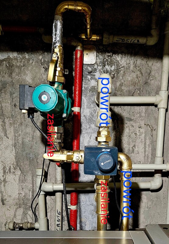

  3. Schemat widziałem, ale chodzi mi o to czy to podlaczenie chociaż nie co inaczej rozwiązane ale jednak zasilanie i powrót są na przeciw siebie, więc czy to będzie dzialalalo prawidłowo.
  4. Witam proszę znawców o ocenienie podłączenia zaworu 4d. Czy na załączonym zdjeciu jest wszystko ok jeżeli chodzi o w/w zawór ?
