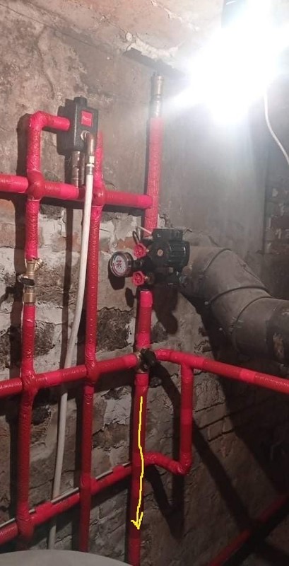

received_3764781486979300.thumb.jpeg.2e685b6937205da1c5dbbaf725edaa24.jpegreceived_348875013430557.thumb.jpeg.f525ce5a0f4e4db6e4111c23612dcf94.jpegreceived_500720238143302.thumb.jpeg.52f2b402398a28ea7a6adddc4c09a1b8.jpegreceived_500720238143302.thumb.jpeg.52f2b402398a28ea7a6adddc4c09a1b8.jpegreceived_500720238143302.thumb.jpeg.52f2b402398a28ea7a6adddc4c09a1b8.jpegreceived_963651610931711.thumb.jpeg.53b64e36e9ba190d76e10b6d20d27034.jpeg
Mało tu widać, ale po pierwsze będzie ci potrzebny termostat pokojowy, po drugie siłownik na zawór mieszający.
Czy na tej rurze powrotnej jest jakaś pompa?
Na sterowniku masz temperaturę zaworu zadaną, ale nie masz siłownika więc ta opcja nie działa. Dobrze masz podpięte czujniki powrotu i zasilania? Powrót to wiadomo, przy kotle. Zasilanie za pompą zaworu. Pisałeś że masz jeszcze podłogówkę. W jaki sposób ona działa? Na zaworze RTL?
Ma pierwszym zdjęciu na dole kotła jest pompa .RTL jest na powrocie z podlogowjki wpięta pod powrót z grzejników.to stara instalacja wpięta w nową kotlowie
Tą pompę na powrocie spinasz razem z pompą zaworu i ustawiasz na wyższy bieg. Start pomp od 50* i myślę że będziesz miał załatwioną kwestię powrotu. Zadana kotła na 65*, histereza wyłączania kotła 10*. Pamiętaj o siłowniku na zawór mieszający. Nie wyskakuje ci alarm niskiej temperatury powrotu?
Wyskakuje
No właśnie. Ten sterownik jest ok z włączaniem pompy kotłowej, ale funkcja żeby działała w danym przedziale sprawia że buja kotłem i instalacją, dlatego bierzesz kostkę elektryczną zwykłą lub Wago, odpinasz pompę dodatkową i spinasz razem z pompą zaworu. Pompę tą na powrocie włączasz na wyższy bieg niż ta na instalację i masz problem z głowy. Jednak dołóż jeszcze siłownik zaworu, sam sobie z tym poradzisz.

W takim układzie jak poniżej pompa nr 6 ma działać na wyższym biegu niż pompa nr 4? Bo zawsze myślałem że na odwrót no chyba że u @Lysy5891 jest inny schemat
Przepływem potem regulujesz sobie temperaturę powrotu. Jak widzisz, u niego cykliczne włączenie pompy nie zdaje egzaminu. Ostatnio w SASie miałem podobną sytuację, również pompa załączana cyklicznie, ale pompa na stałe i ustawienie przepływu zdało egzamin
