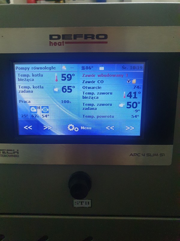

Witam Jestem posiadaczem od 5 miesięcy pieca Defro Gamma 2 20kw
Dom 200m² ale grzewczej 150m² dom ocieplony same grzejniki
Mam problem ze spalaniem przy pogodzie obecne -4 ponad 30kg

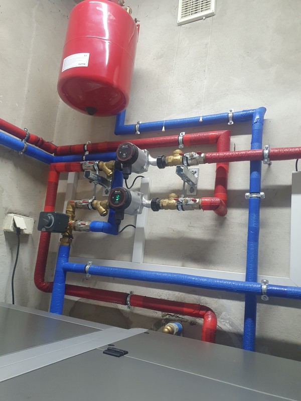

Posiadam 3 pomki C.O, CWU, PRZEWAŁOWA
zawor 4d z silownikiem sterowany regulatorem pokojowym SPK LUX
Temperatura w domu 22°
Pytanie  o nastawy w pid i o zawor 4D jak dokładnie powinien pracować na ile najlepiej by się otwierał   bo u mnie otwarty  prawie zawsze na 75%lub więcej
U nie których widzę że zaworu 4d ma zadana np 50 °za zaworem 45° a zawor otwarty np 40 %
9 stopni roznicy przy zaworu,tež nie cos tak.+ - 1 stopien przy normalnym ustawieniu jest standart.
Czy czas pracy silnika zaworu masz prawidlowo ustawiony,czy pokazywanie sterownika wogole zgadza z % szkali na silowniku?.....eeee-czy to kolko silownika zaklikniete ? Na zdejciach wyglada wysuniete..

Dlatego jest 9 stopni  taka różnica na regulator pokojowy mam zadana 22 a jest 22.9 i o te 0.9 stopnia iess zawor blokowany

No właśnie  niewiem regulator pokojowy tym steruje  mam zadana 22 a jest 22.9 czyli 0.9 jest wyżej czyli o 9 stopni zamyka zawor zadanej temperatury czy jak mam 50 puszka tylko 41 np

@TOMEK92 po pierwsze zmniejsz moc pompy kotłowej jest 22 ?
Dwa wyłącz obniżenie pokojówki na ekranie widać -9.

No pompa.kotlowa  chodzi na pełnej mocy tak 22watt

Ta pokojowa obniża mi temperaturę zadana zaworu 4d np z 50 na 41 o te 9 czyli przymyka się zawor
Pompę ustaw tak aby pracowała na 8--10.  Pokojówka a ci ona daje że obniży ci temperaturę na zaworze. W sterowniku masz opcje prz sterowaniu pokojowym sterowanie kotłem i sterowanie pompą c.o.  Po dogrzaniu pomieszczenia wyłącza się pompa co a kotłowa chodzi cały czas. Temperatura w pomieszczeniu spadnie o 02 st (histereza) pompa się włącza i dogrzewa. Przy wyłączonej mały czas pracuje kotłowa która nie tylko ciągnie gorąca wodę z kotła ale u z powrotu i w ten sposób wymusza niejako grawitację tak że kaloryfery nigdy nie powinny być zimne. Chcąc aby się rzadziej włączała ustawia się wyższą na zaworze.  I tyle na razie.

Oglądając zdjęcie sterownika gdzie dla uzyskanej temperatury 41 st na zaworze tenże zawór jest otwarty na 73% przy aktualnej temperaturze kotła 59 st dochodzę do wniosku graniczącego że 100% pewnością że w sterowniku jest źle ustawiony-wpisany czas otwarcia zaworu. Powinien być ten sam jaki znajduje się na tabliczce znamionowej - naklejce siłownika. Częsty błąd 130s ustawiają 1 min 30 sek. a faktycznie powinno być 2min 10 sek.
Mam wpisane120s i wpisane mam 2 minuty

Żeby zawór zaczął się zamykać temperatura zadaną musi przekroczyć 2 st. Więc zrób pokojówkę na 0 i wyłącz , zawór ustaw np. na 42 st. i zobaczysz jaki będzie skutek. Pompa c.o. jest na 12w a kotłowa zmieniłeś.

Nie jest źle, to wszystko powinno działać. Teraz masz tak że sterownik pokojowy steruje zaworem. Zadaną masz 50 st i taka idzie na grzejniki kiedy pomieszczenie jest nie dogrzane. Z chwilą dogrzania temperatura na zaworze zostaje obniżona o 9st czyli do 41. I te cykle się powtarzają.
Problemem jest otwarcie zaworu. Nie jest możliwe żeby przy otwarciu 73% na zaworze było tylko 41.
Ewidentnie coś jest zle podłączone, to typowe objawy przy źle wpisanym czasie ale tu jak twierdzisz jest ok.
Jest jeszcze jedna ewentualność że tak się dzieje. Mianowicie jak w sterowniku jest zapisana ta pompa powrotu. Sprawdź to  !!! I drugi element tej operacji jak ta pompa i pod jaki zacisk na listwie przyłączeniowej jest podłączona, mieszacza, kotłowa,podłogowa, bo to robi różnicę. Listwa jest opisana więc nie powinieneś mieć problemu możesz się posiłkować DTR kotła tam masz schemat listwy ale tak czy owak trzeba sprawdzić po przewodach.
Acha na wyświetlaczu widać tylko że chodzi jedna pompa to jak to działa. Masz wyłączenie tej pompy co czy nie.

To jaka temperatura powinna być przy tym otwarciu?

Zadana miałem 50
75%otwarcia zrobiło że na grzejniki.idzie 41
