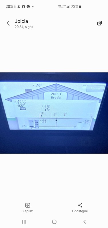

  1. Zaraz będę w domu to dopiero zmienię bo z pracy o 22,50wyjdę więc 23 będę w domu to zmienię na pierwszy bieg ale chyba kojarzy mi się że zmieniłem kiedyś to powrót był zimniejszy chyba
  2. No działa ale wołał bym by nie wyłączał się piec tylko niewiem może coś innego
  3. Raz przestawiłem na sterowniku regulator pokojowy pojawiło się czerwone to od razu wyloczylo mi piec bo sterowanie chyba było piecem ustawione
  4. A co z tym domkiem skoro mam dogrzane i mam stopień więcej niż zadana a mam żółty
  5. Ja uważałem że ona przelicza z temperatury zadanej zaworu 4d a nie zpieca No właśnie na sterowniku mam zadana 22 a jest obecnie 23 a nadal świeci na żółto Jest opisana jako przewałowa ta pompa na powrocie i jako wejscie dodatkowe
  6. Jest opina wejscie dodatkowe i przewalowa To jaka temperatura powinna być przy tym otwarciu? Zadana miałem 50 75%otwarcia zrobiło że na grzejniki.idzie 41 Ale widzę że u ciebie świecie się czerwony domek a u mnie cały czas żółty
  7. Spróbuję pozmieniać trochę jak wrócę do domu czyli zmienić kotłowa na mniejszą moc czyli co na I bieg ?? A co zmieni ta pokojówka na 0? Kurde trochę to czarna magia Na to wychodzi ze teraz ustawienia sterownika pokojowego to jest źle tak ??
  8. Mam wyłączona ochronę powrotu Min otwór 5% Czas otw 2 min
  9. Chyba było coś takiego w ustawieniach ale muszę sprawdzić a temperatura na kotle 65 jest ok?? I sprawdzić to na sterowniku w piecu czy regulatorze pokojowym??
  10. Aha czyli ona ma wyłączac pomke Co ?? To temperatura zadana na zaworze np 50 powinna być za zaworem 50 najlepiej??
  11. No pompa.kotlowa chodzi na pełnej mocy tak 22watt A jak to wyłączyć?? I dlaczego wyłączyć pokojówkę?? Bo jestem zielony Ta pokojowa obniża mi temperaturę zadana zaworu 4d np z 50 na 41 o te 9 czyli przymyka się zawor
