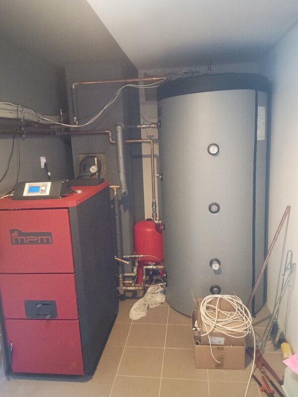

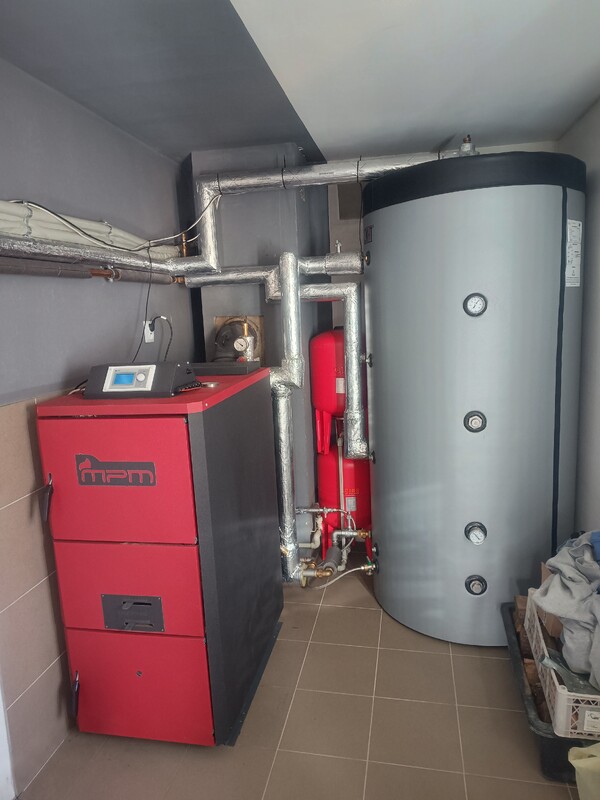

  1. Tak szczerze za dużo się nie wypowiadam bo mam od groma pracy i przez to brak czasu. Jak na razie zamontowałem rurę ponad szczyt dachu żeby poprawić ciąg i zamontowałem czujnik spalin wewnątrz rury - ponieważ piec się pocił i już go że smoły czyściłam. Tak więc wykluczam oczywiste przykłady pocenia z instrukcji. Co do dokładania nie próbowałem zamknąć pp i pw bo o tym nie pomysłem jedynie to wentylator kręciłem na 99% ale i tak dym szedł w kotłownie podczas dokładania. I zgadza się grube drewno lubi może się nie zawiesić ale... ale też samo nie opadnie, więc wyświetli się brak paliwa i trzeba otworzyć komorę i to ruszyć i przy okazji dołożyć opału skoro się wszystko odpowietrzylo😁 a ustawienie pp do pw na drugim zdjęciu to było przed pierwszym odpaleniem, na pierwszym zdjęciu widać jakie są nastawy wg instrukcji. Ewentualne samemu pod kolor płomienia można się pobawić.
  2. Ogólnie to jak wszedł my do mnie 1500l to napewno bym go kupił zamiast 1000l (a w rzeczywistości około 840l) a czym się różni mpm 18kw od mpm 24kw?😁
  3. Wizjer jest w drzwiczkach na dole, jak widać na zdjęciach. O dziwo coś widać i coś można wyregulować tzn powietrzne pierwotne i wtórne. Pozycja do wglądu wizjera bardzo kiepska. Czujnik temp spalin z chęcią przeinstaluje ale jestem pewny że temp nie podskoczy dwa razy bardziej jak sądzi Pan Piecuch 19.
  4. Witam, pacjent zero jest. Mam ten kocioł i daje radę. Komora załadowcza jest naprawdę spora i głównie dlatego go wygrałem, ale nie ma co przesadzać z zbyt ciasnym ułożeniem drewna. Załączenie pompki 57-58st, zawór 3d 60st, bufor na max miałem 91st góra. Paliłem w nim może z 10razy temp spalin nigdy nie przekroczyła 100st głównie 90-95st czujnik na czopuchu zaraz za piecem przypięty drutem stalowym. Wadą albo moja nie wiedzą jest załadunek drewna dość mocno leci dym do kotłowni (duże drzwi załadowcze) pomimo ustawionego nadmuchu na 100% jak podaje producent.(Co jest mocno kłopotliwe po z menu ustawień podstawowych nie można w trybie praca tego ogarnąć- ustawienia zaawansowane). Naładowanie bufora od 30-35st do około 90 góra podgrzanie podłogowymi i wody góra zbiornika cwu- to max 1,5-2wsady. Kończę jeszcze rury izolować. To chyba na tyle.
