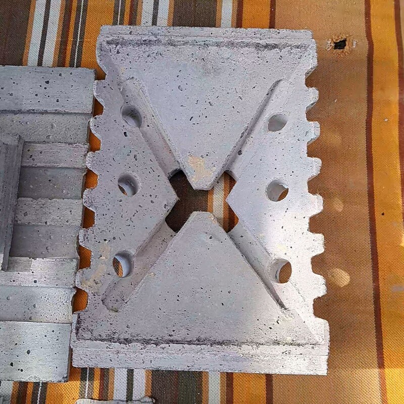

Może i stosowanie sondy lambda nie daje jakichś bardzo dużych oszczędności, ale bardzo pomaga w bardzo czystym spalaniu drewna. Nie ma żadnego substytutu, który byłby w stanie dorównać sterowaniu tlenem według wskazań sondy pod względem. Na potwierdzenie wstawiam filmik z zupełnie bezsadzowego spalenia wsadu sosny
Edytowane przez maracz
@maracz podoba mi sie Twoj pomysl calosciowy i osiagniete efekty.
@PioBin No cóż, łatwo nie było uzyskać takie spalanie w kotle zasypowym. Wydatnie pomogło mi częściowe zastosowanie automatyki, plus oczywiście obserwacje spalania i wprowadzanie usprawnień na bieżąco, i co najśmieszniejsze zrezygnowanie w pewnym momencie z forumowych porad.
Po tym odlewie, który jest jedną z części całej układnki spodziewam się bardzo równomiernego napowietrzenia żaru i dolnej warstwy drewna. Liczę że będzie dalsza poprawa jakości spalania.
