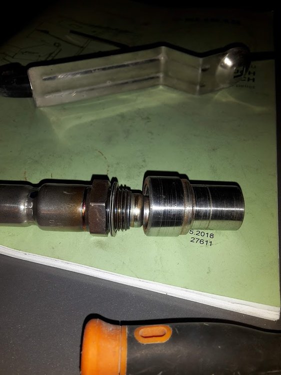

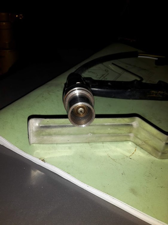

tylko nie rób tej osłonki obraz.png.980a4809021c85baf0ba313c29ea593f.pngja zrobiłem i po dwóch dniach zdemontowałem, bo sonda mocno oszukiwała.

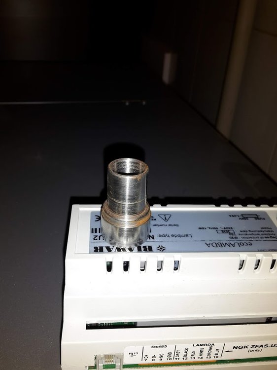

użyj tylko tego obraz.png.2f2f24fdf717d754319dfef8539d1f4c.pngdo wspawania w czopuch.
Pewnych rzeczy nie przeskoczysz te sondy są dostosowane do pracy w układach wydechowych w samochodach, gdzie warunki pracy są można powiedzieć są dużo bardziej sterylne, rezygnując z osłonki naraża się sondę na dożo większy kontakt z sadzą i przez to z wilgocią, jeśli sadza ja wchłonie, a to nie służy tym sondą.
Jak do tej pory dość skutecznym rozwiązanie jest zrobienie filtra z siatki o stosunkowo małym oczku, ale o dużej powierzchni i założenie go na sondę, to oczywiście też nie jest idealne rozwiązanie, bo wymaga częstego czyszczenia, ale jest przetestowane i działa, choć nie przeze mnie, jednak takie rozwiązanie mam zamiar zastosować u siebie.
Tutaj producent zastosował inne rozwiązanie i powinno ona działać, a jego działanie powinno być uwzględnione  w oprogramowaniu sterownika

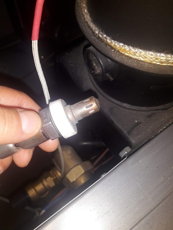

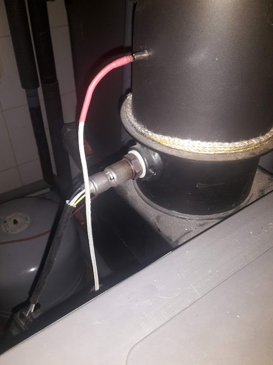

ja miałem fabrycznie wspawany ten mały element (ten z czerwonymi liniami z poprzedniego postu) w czopuch, a w zasadzie podobny bo bez gwintu wewnetrznego. Sonda niczym nie osłonieta i czysta jak pupa niemowlaka.
p3jpuzsXL2OPB9pISXxt7PNpWzGxU6l7NeHXf8XFsDENFJVoYXmyLJuANVdrx4UDLu5C10yrgcdfdY025UYprD8hgGPtBIeNFtUjXErVuo-GSmcd1iL1-DoHbR-E1wY33d7_59XWbdsbkX8EquLsfmnEqbza5hZ3tFq315J9jr1LRJnH3Yx4VO33xjPJtf9C6DrYiRjmi3v7gDQkykwrxcXdPM5X9hWOXHNdy0rJDk4kcWzOPRneRoQP96aluWPv4uCzWitbDOBRoTX2y6mE3XYwaUhNQRrXBqrpR7wylOJIUZJYf94ghfo7uwWpTysicpuQn0Q_c3ToR48D5M61S4U_Q-DvmSeqRl_mKiSchSxpjNiBJ7j8cPIpKVcjh8JYJQHgl419kURY10dkR9eUDoS3vfpDHb8FAieRcikDWy6Kokl4Fg-E1YVsCJc3rtd3GuGyKCszEtUBsPX-ovFyUHSDxVwLc5H3qK_3kSbpSC4UAdOjyBwk_u33FgML-xCKbhWc_AmAZkAtoSyfe3JhgBZ6zpgIjTcsUkh37zr1XUln6NMcS3XifNzDDLa85WSxvMiQrdIHorBSi8uHVpLsSMOyyUV3FaDJxNnDJu1ZSJOftSDxwafGn5b5GKkEIrFUtEAGNB0KqXWEX1Rsfa8yvmaH041SS4KVNw_XshDtRgQeiRiGcDNjZ_1F6x9U=w641-h854-no?authuser=0
gc2oQ5aXuvVIATl6UbkSdCm0Q_iDRJ1LNnYH4-y1c1RiCLy9FpLZ-WLsBFQm9kjKH-x-HzcjrCEveVLI6lta8VvhWi4_DpKziCm2THxjG2dsTmDWQDrStWps3CEEec7ZZndoAqoVNjdPHBMCea0vmjeh4vVz9127FMGY39u5G802AjcXmtRf5vgFCXS5uHbFfgonYQ5BDb1XYD5h6x7kQr-wwWixlvNS_Q5TS47OHeGDmbh1T-5le3UeDB6rkmzvU_QDR8swgqX9a-AhY5XRU3awgdzVDPUqhJyvPfqCFzhZmPsEn5wHooiSpCdtJuS5DN7MRzTs8KwbLNKyHqSKqQsicLONEuFW0RkPCs7Ykq1J0x2wyU7F91FyHwqGQVvEPY8G8aNO5ag4TdcpnC0kWZ2Qy4cJVCM3LeZhODHSGjfakHtVxud95ndfPOfEBCSeDKTOwHfYJFk0zM373M3s7_1rHHVnRWkp9K65gHjYwmg8w99I9e3uSeEAMOXEtJVy3fjCu-k4NKA1Ug0CcyariVBtJuzrLVPz-Ex-C-XJ4fg3wbQafqkoixThqFC2FwRBj2qPtQ1xyN6EF6y7226fu458uRgcl44ve09K-PIsd09uX2u3rcWLw_x9YCv3QPt3L6M7ETy1MKGRCeNNvCKBW6ucy62hFZnQxqKq20oxO-u0KamTgGyrONl80tPt=w641-h854-no?authuser=0
Jeśli to jest sonda LSU to problemem może być ustawienie jej w poziomie, to może powodować niewłaściwe odczyty, ale prowadzenie kotła wzorcowe, sonda rzeczywiście czyściutka.
sonda NGK wraz z modułem ecolambda
Patrząc na DTR-ke ta sonda będzie odpowiednikiem którejś z sond LSU, której nie wiem, bo to są sondy stosowane głownie w motoryzacji i nawet mając nr. katalogowy trudno jest znaleźć informacje o zamiennikach, ale to nie w tej chili nie jest istotne.
Postaraj się ustawić tą sondę pod kątem takim jak zaleca DTR-ka, to powinno poprawić odczyty.
ale mi dobrze odczytuje tak jak jest. Źle było jak dałem ta osłonkę

Osłonkę sam dorabiałem w/g rysunku z DTR
teraz ta osłonka gdzies lezy i rdzewieje :)
LSU to jest Bosh, a ja mam NGK ZFAS-U2
I tu mnie masz, dopiero teraz zwróciłem uwagę na umiejscowienie otworów pobierających spaliny do pomiaru, NGK umieściło je po bokach osłony sondy i rzeczywiście umieszczenie tej sony w tulei będzie powodowało przekłamania pomiaru, Bosch rozwiązał to trochę inaczej i te sondy w tulei będą działać poprawnie.
