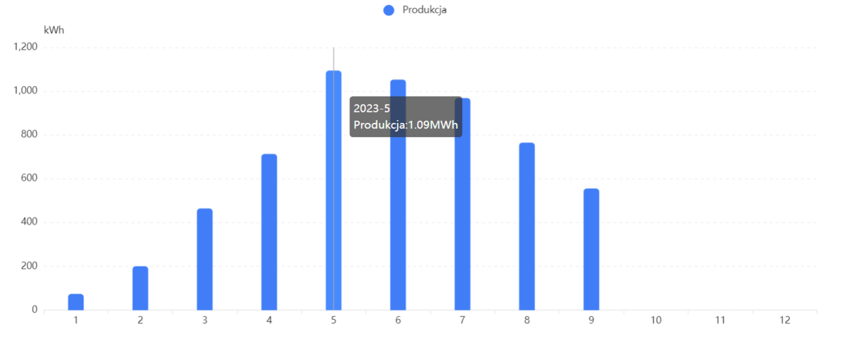

Ja wyprodukowałem 5824kWh, a wysłałem do sieci: 3806kWh co daje ok 35% Moim zdaniem niezły wynik zważywszy na brak magazynu.

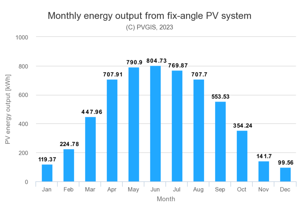

PS. Tym narzędziem szacowałem produkcję zanim zdecydowałem sie na PV i określiłem potrzebną moc:

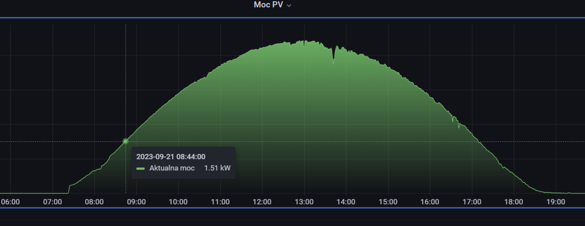

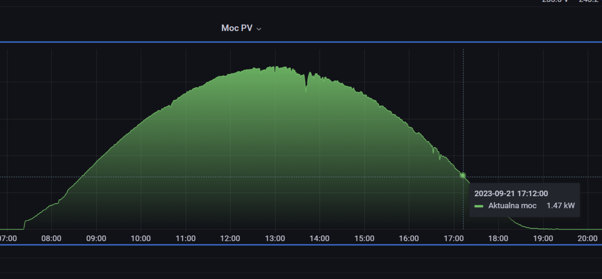

Żeby efektywnie wykorzystać instalację PV, to musimy ją przewymiarować. Mam 6kW i udaje mi sie grzać wodę w bojlerze grzałką 1300W od połowy kwietnia. Jednak przy połowie mniejszej instalacji nie sądzę, żebym dał radę zagrzał wodę w takim okresie. Po prostu okres kiedy słońce świeci z mocą pozwalającą na "bez kosztowe" uruchomienie grzałki byłby zbyt krótki.
Przykład z wczoraj:
Grzałka u mnie startuje w momencie produkcji z paneli 1,5kW
Poniżej 1,45kW wyłącza się.

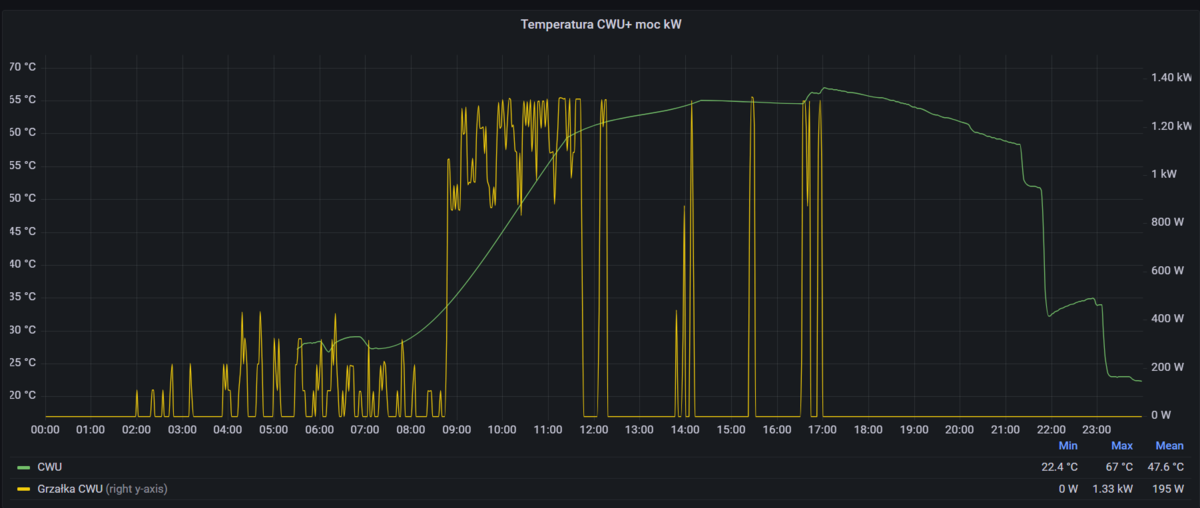

image.thumb.png.a916efd6d5ff04abe65a1c4a12caacc3.pngGrzała 8h, a to tylko 1,4kW
Teraz samemu trzeba policzyć jaką moc potrzebujemy i w jakim czasie, żeby to miało sens.
To akurat dzień bezchmurny i 3kW, a pewnie nawet 2kW instalacja zrobiłaby to bez problemu, ale co zrobimy jak będzie trochę chmur?
Poniżej wykres pracy grzałki (piki przed godziną 7 wynikają z głupot jakie chwilowo wysyła falownik -potrafi podać moc chwilową na 300kW 😂)
Skoki między 12, a 17 to dogrzewanie bojlera (woda sie pomieszała i termostat znowu pozwolił na uruchomienie)
