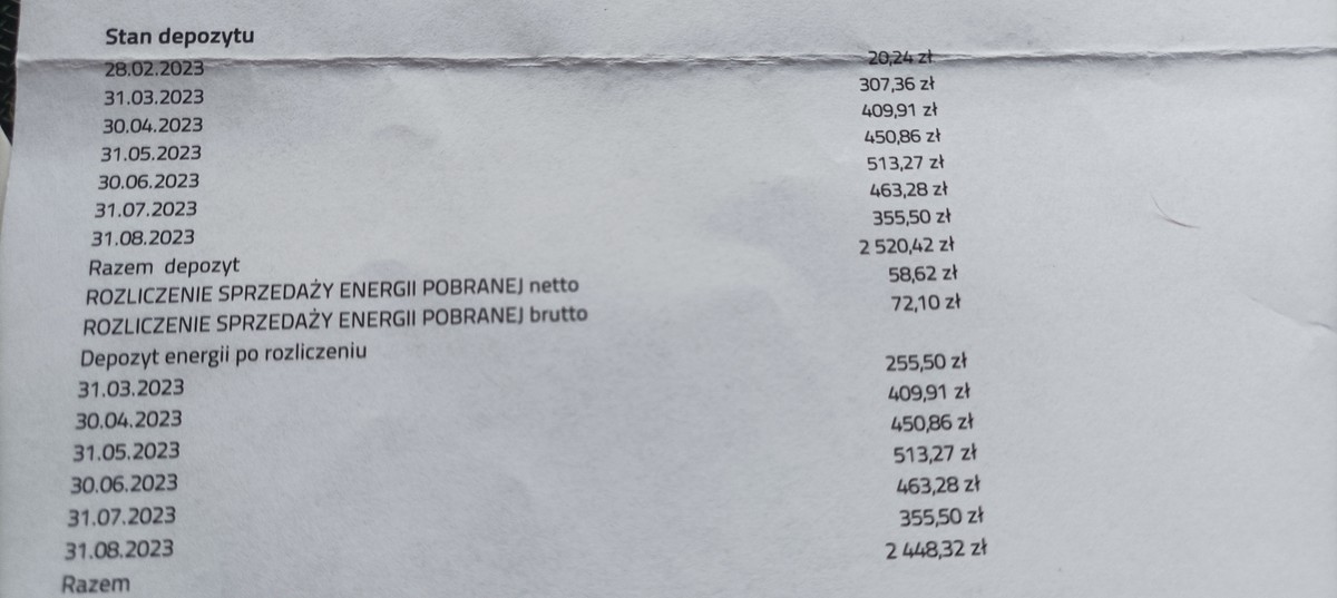

Witam mam pytanie, dostałem rozliczenie ale i tak z tego nic nie kumam, chciał bym zapytać o wytłumaczenie mi tak po chłopsku co to ten depozyt i co po roku z tym depozytem się dzieje..

Przykład:
Zużyjesz z sieci w miesiącu wrześniu 250kWh z sieci.
Obliczą Ci rachunek za te 250kWh i odejmą 250kWh (z depozytu) po cenie z września, czyli powiedzmy niech kosztuje we wrześniu 0,45zł to będzie rachunek mniejszy o 0,45x 250= 112,5zł
20% depozytu możesz dostać w gotówce, reszta niewykorzystana przepada.

No chyba Tak, ale jeszcze zapytam czyli mam depozyt 2500 i z tego 20 % czyli zapłacą mi 500zl..?
Chyba tak, ale to jest rozliczne miesięcznie- styczeń 2022 depozyt- styczeń 2023- wypłata 20% w 2023 itd. Reszta, ze stycznia 2022 przepada.

Raczej nie ma opcji że energia Ci przepadnie. Masz rok czasu na odebranie. Zawsze w pierwszej kolejności odbierasz "najstarszą" energię. Taki mały przykład:
  • W czerwcu sprzedałeś 1000kWh
  • W lipcu sprzedałeś 800kWh
  • W sierpniu sprzedałeś 600kWh
  • We wrześniu (powiedzmy zrobiło się zimno i grzejesz farelką). Odbierasz 200kWh z czerwca
  • W październiku jest jeszcze zimniej i grzejesz trzema farelkami. Odbierasz 600kWh z czerwca
  • W listopadzie jest już pełna zima i grzejesz czteroma farelkami. Odbierasz 200kWh z czerwca i 600kWh z lipca
  • W grudniu jest armagedon pogodowy. Grzejesz na 10 farelek. Odbierasz 200kWh z lipca, 600kWh z sierpnia i dokupujesz 200kWh.
    • Wiem że przykład całkowicie oderwany, ale mniej więcej pokazuje jak to jest rozliczane. Pominąłem kwestię zużycia na cele bytowe itp.
Edytowane przez wacio1967
Tylko on nie odbiera kWh zgromadzonych, tylko pieniądze z konta i płaci za kWh (mniej, ale jednak płaci)!
