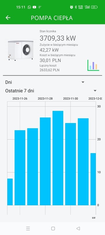

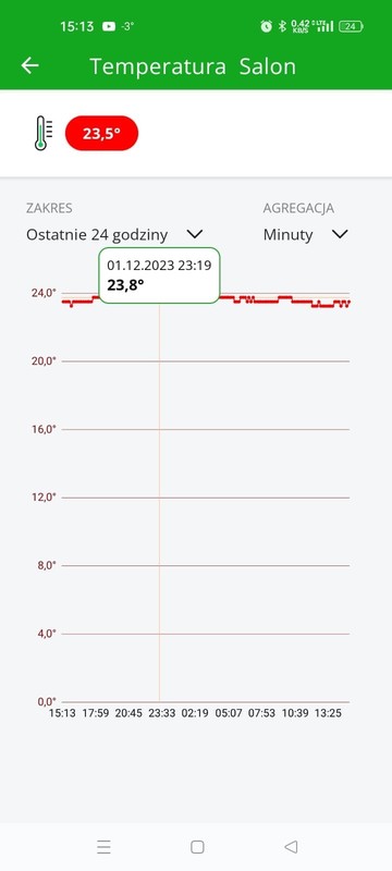

U mnie podlicznik założony w tamtym roku  18 listopada także  dane z 13 miesięc.
