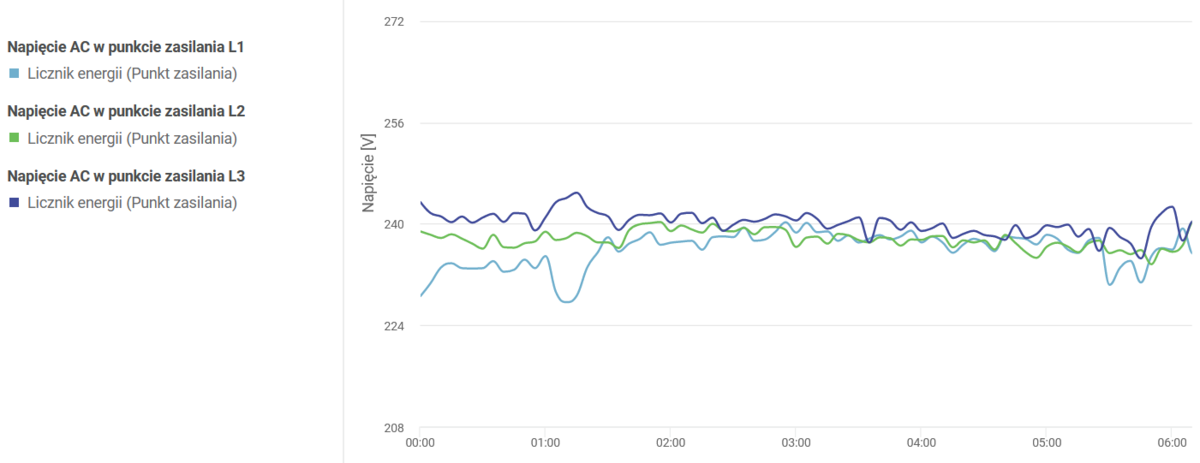

A tak wygląda wykres z solarweba ze SmartMetera - pomiar napięcia w sieci. Co do PGE stwierdzili, że napięcie jest w normie i żebym nie zawracał im głowy.

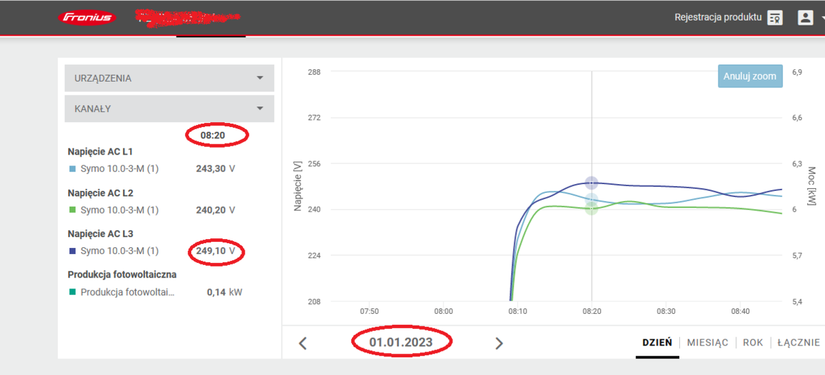

U mnie tak to wyglądało 18.08.2022. Była dość duża produkcja. I w dniu wczorajszym, gdzie produkcja była tak na 50% mocy.
