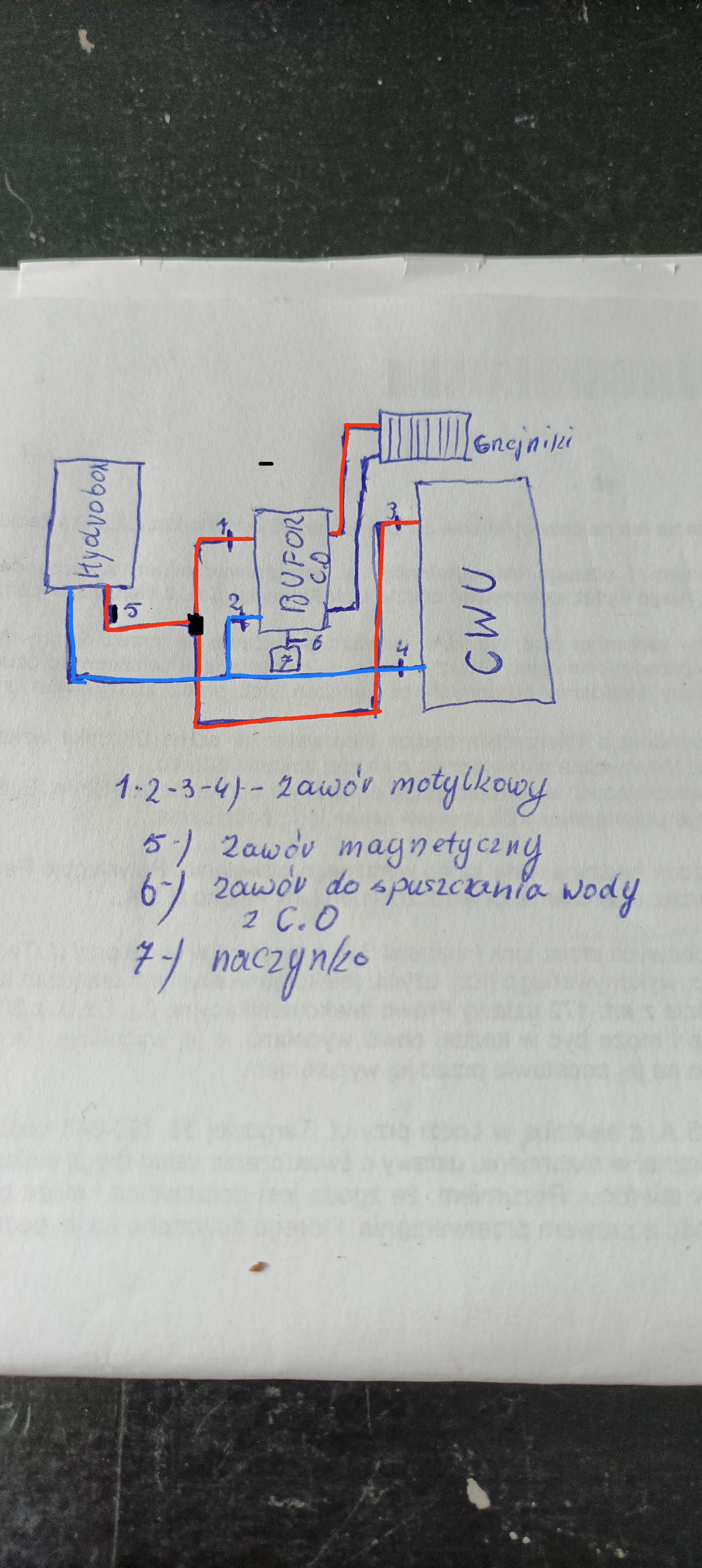

Witam pytanie mam posiadam PC Mitsubishi i mniej więcej tak mam zrobioną instalację jak na foto..
Będę dokładał grzejniki i podłogowe więc trzeba spuścić wodę z C.O pytanie mam do was czy gdybym zamknął zawory 1-2 przed buforem na CO i spuścił wodę z całej instalacji i bufora na CO a woda w hydrobox by pozostała a później bym dopuścił wodę do instalacji i zawory odkręcił czy tak można...
Można , ale co chcesz ? zachować możliwość grzania cwu ?

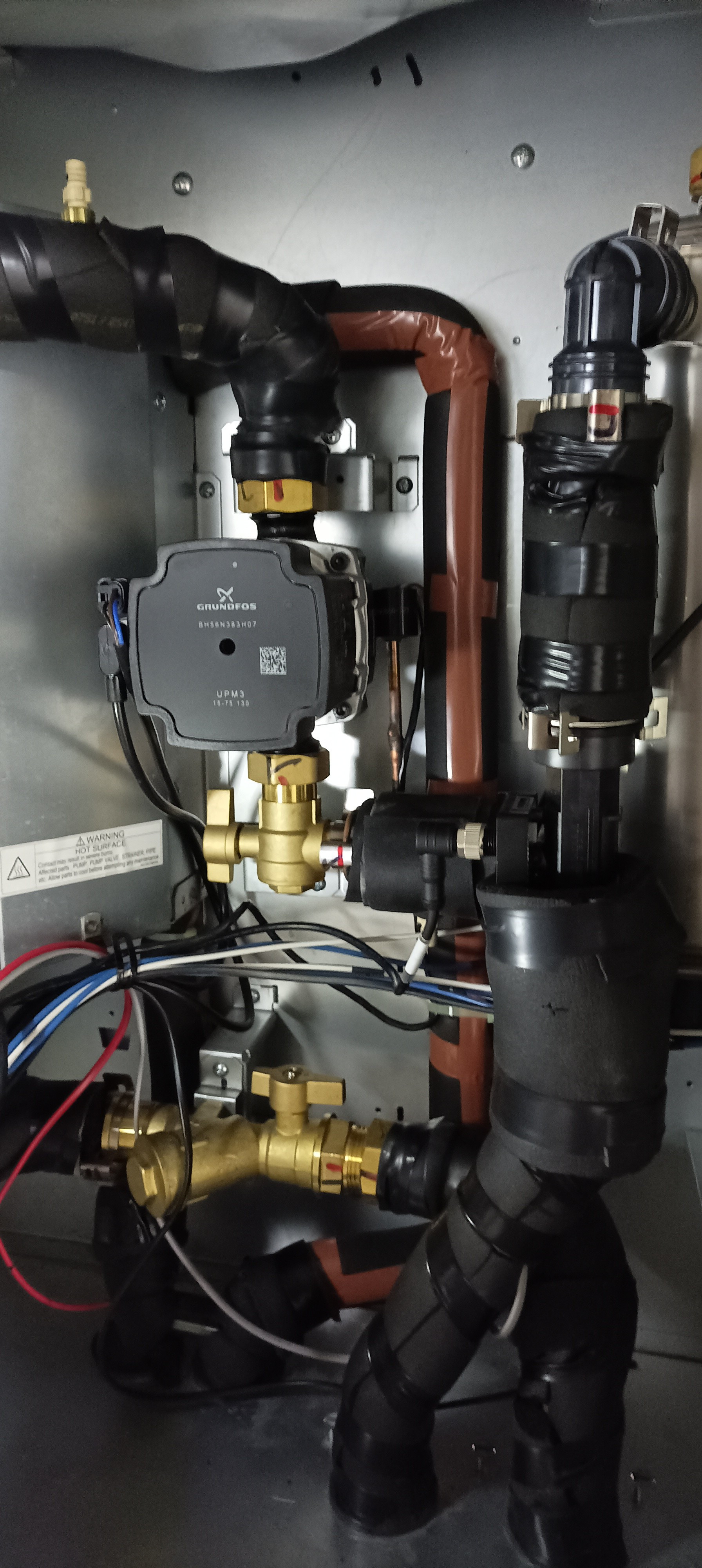

Kordjano podziękować, wydaje mi się że odpowietrznik jest ale taki ręczny co trzeba by odkręcać ręcznie ale to na YouTube widziałem , kiedyś zdiołem pokrywę z przodu i zrobiłem fot.
Kordjano  a podpowiesz mi jeszcze, co do tego grzania CWU bo gdybym dopuścił wodę żeby była w buforze C.O i zamknął zawory 3-4 za buforem i zrobił ciśnienie 1.5 bar to czy można grzać CWU ?
Musisz tak zrobić by naczynie przeponowe nie zostało odcięte i można grzać ,jak masz naczynie przeponowe w pompie ciepła tak jak ja w panasoniku to wystarczy ono na cwu, tylko sprawdzić czy sprawne .
Jak masz możliwość zamknięcia króćców bufora na instalacje zasilanie powrót to nie musisz spuszczać wody z bufora i normalnie cwu będziesz mógł grzać .
