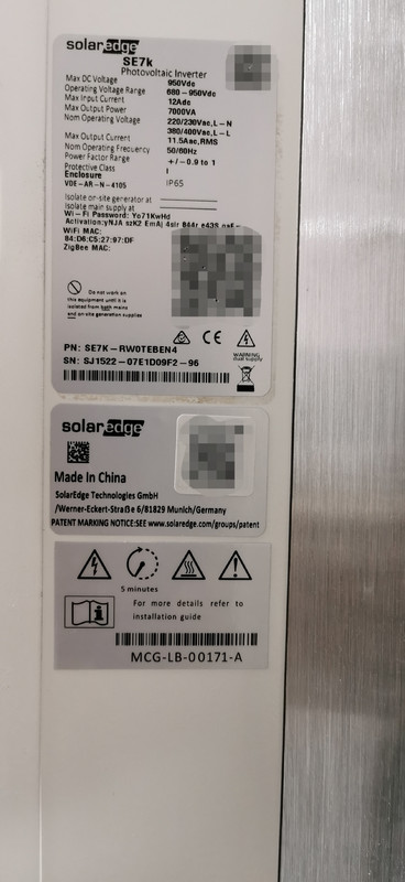

Falownik mam taki
W tym przypadku nie pomogę za bardzo, ale jest stronka z dedykowanym oprzyrządowaniem.
Z opisu wynika, że jest to prostsze niż w Huawei i FoxESS.
https://www.solaredge.com/pl/products/metering-and-sensors
Edytowane przez wacio1967
Przeglądałem to już wcześniej i tak myślałem o tym "Licznik energii z interfejsem Modbus". Z tego co łapie to można go zainstalować przy falowniku, a nie tylko liczniku.

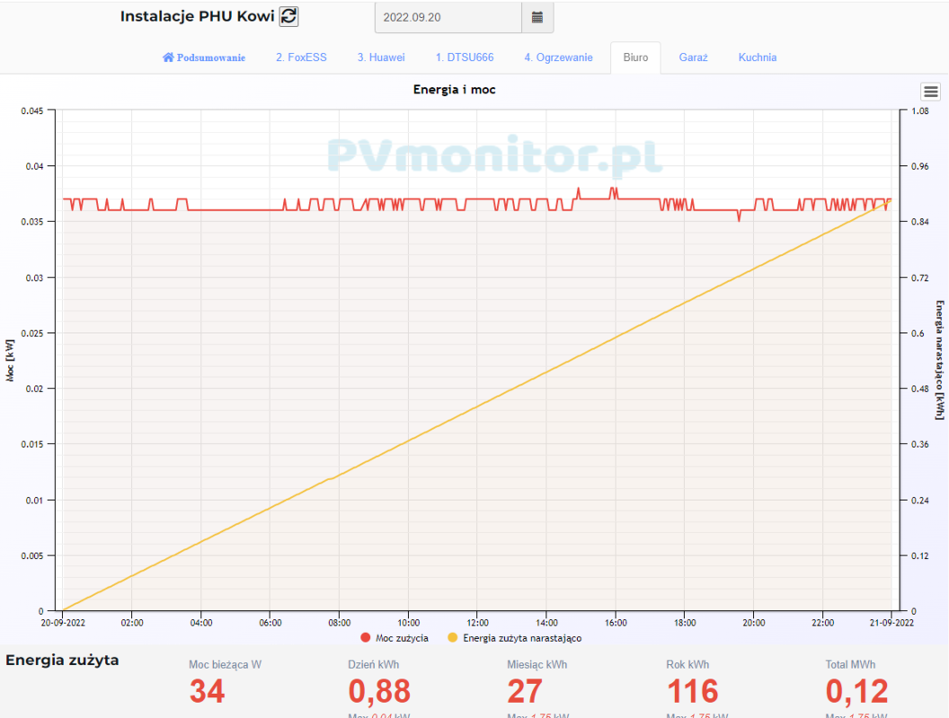

Znalazłem wykres z dnia 20.09.2022 w którym była dość spora produkcja, a ja w biurze nic nie robiłem. W biurze jest podłączony cały czas router i switch. Nie widać zmiany poboru prądu.
Przed zainstalowaniem paneli roczne zużycie energii wahało się między 2,45-2,55MWh, a napięcie 228-240V. Na tej podstawie była dobrana moc instalacji (3,3kVp). W zeszłym roku instalacja wyprodukowała 3,41MWh. Energia pobrana to 2,18MWh, a napięcie sieci wynosiło 238-254V. Do tego trzeba doliczyć 0,81MWh auto konsumpcji.
