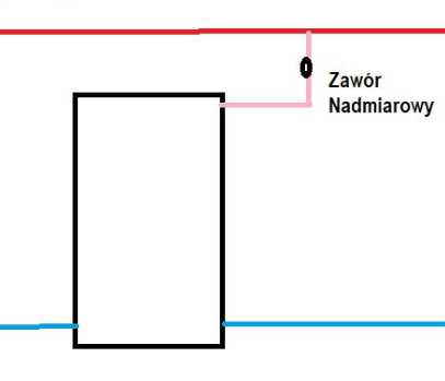

  • Jak oceniasz pracę układu od montażu ? szukając opinii nt. połączenia 3-rurowego trafiłem jeszcze na projekt zbliżony do Twojego tj na dwóch obiegówkach wtórnych ze wskazanymi nastawami. Ogólnie na za
To bufor który się nie miesza kiedy nie trzeba przy grzejnikach z termostatami
Edytowane przez szakallo
To będzie strefa martwa bez grzania. Przez bufor musi coś przepływać.
Czyli ten bufor jest po stronie "wodnej" już na domowej instalacji CO. To mi niepotrzebne, bo mam podłogówkę przez którą zawsze cos płynie

Pytanie w jakim celu chcecie zastosować wymiennik płytowy? Ja mam dwa ,czyli zabezpieczenie przed zamarzaniem PC i oddzielenie dwóch obiegów zamkniętego po stronie PC i otwartego po stronie instalacji. Dla przypomnienia, jak będą wyglądały różnice temperatur wejście-wyjście na wymienniku płytowym i buforze podłączonym równolegle, kiedy przepływy nie są zrównoważone.

@nightwatch w moim wątku pytałem Sambora o wymiennik. Cytuję odpowiedź" Jak pompa(obiegowa) będzie na powrocie....... istnieje takie YETI - kawitacja, która często powstaje w takim układzie" .Ja mam pompę obiegową na powrocie PC, Ty też. Czy coś takiego zauważyłeś?
Dla wymiennika płytowego z dużymi oporami przepływu, lepsza opcja dla pompy, jak wspomniał Sambor, będzie ,,pchanie'' jej na wejściu do wymiennika. Inaczej pompa może wytworzyć na tyle duże podciśnienie, że woda zacznie parować w niższej temperaturze i zacznie się kawitacja.
Fajnie wytłumaczyłeś co jest lepsze, ale ja mam pompę obiegową na powrocie PC.
Edytowane przez oxalis3

Ale w tym kółku masz dławik w postaci wymiennika.
Dlatego pytam praktyków, bo o teorii to sobie w necie znajdziemy.
Jaki teraz problem widzisz w instalacji?
Nawet dwa dławiki bo w samej PC jest jeszcze jeden wymiennik... A czy tamten jest na zasilaniu czy na powrocie?
Edytowane przez nightwatch
@carinus problem w instalacji opisałem w poście #107. i  TU  W moim przepadku ja "zbieram wiedzę". Może tak być, że jak podłączę przez wymiennik to stracę gwarancję.

No, niestety, po wstępnych rozmowach z "producentem" mojej PC, akceptują tylko podłączenie, przez bufor, równolegle podłączony.
a bufora w układzie 3T nie akceptują ?
Tak jak napisał tylko 4T, choć przed zakupem  rozmawiałem  z doradzą handlowym i wg. niego wymiennik był OK. Lecz nie o ty mowa, Ktoś tam wcześniej napisał , że rezygnuje z bufora podłączonego równolegle. Liczy na to, że przez wymiennik nie będzie miał straty na pomieszaniu . Jako ,że wykształcenie zdobyłem na kierunku rolniczym, to podpieram się filmami fachowców  i logiką tzn. wracam do przepływów w instalacji.
