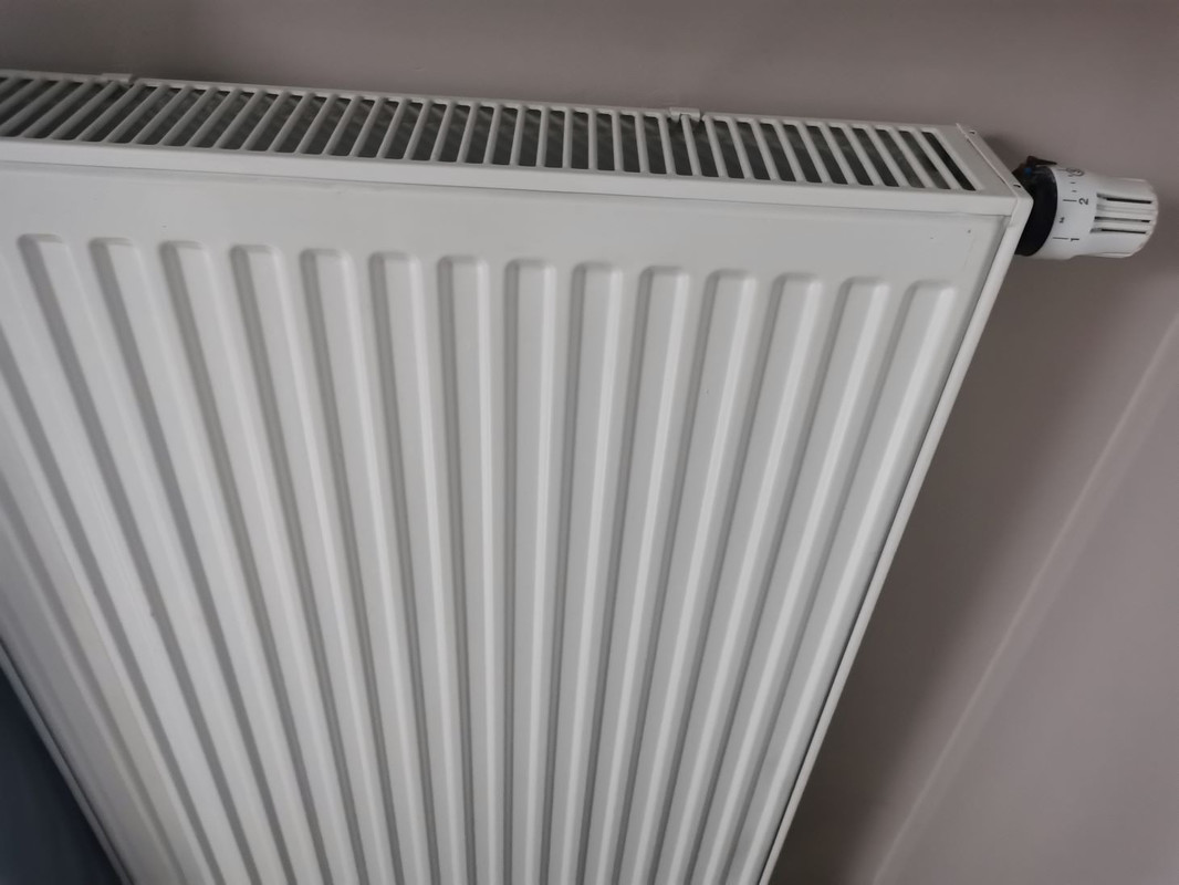

Grzejniki Purmo (compact? wrzucam zdjęcie), wcześniej miałem piec na ekogroszek to zostały. Nigdy jakoś mocno ich nie grzałem i było ok (Wcześniej miałem temperaturę 35 - 45oC na wyjściu pieca). Teraz póki co jeszcze dają radę i oczekiwane 22oC w pokojach jest.IMG_20221229_082603.thumb.jpg.9a076ec661a7f694293276e7914eb48a.jpg
Jeśli chodzi o zawór nadmiarowo upustowy, to nie ma. Obserwowałem ciśnienie na instalacji od kilku dni i waha się między 1,5 a 1,7 bar w ciągu dnia.
Edytowane przez Sam80
To zakres temp. na grzejniki ok, tzn. jak możesz jeszcze obniżyć to tym lepiej, ale zostaje inna kwestia- średnice rur, bo bez zaworu nadm.-upust. cały przepływ leci w odbiory. Bufor u Ciebie zwiększa tylko zład/ nie pełni roli sprzęgła.
