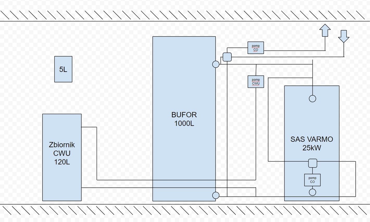

Stycznik od CO załącza dwie pompy CO tą na powrocie do małego obiegu oraz za zaworem trójdrożnym na instalacje.
Dodatkowo jest jeszcze sterowany wentylator oraz CWU.
Bufor który jest przed zaworem czterodrożnym i drugą pompą na instalację grzejnikową.

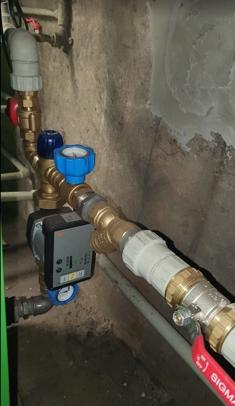

Niestety mam problem bo piec zagotowywuje mi się i zastanawiam się czy to nie jest jakiś problem z tym ze do sterowania dwoma pompami jest użyty jeden czujnik i jak rusza instalacja to z grzejników na zabezpieczenie małego obiegu nie schodzi zbyt niska temperatura przez co się zamyka.

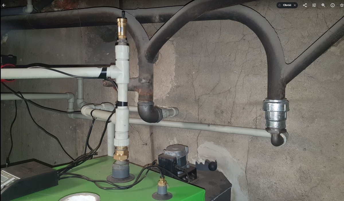

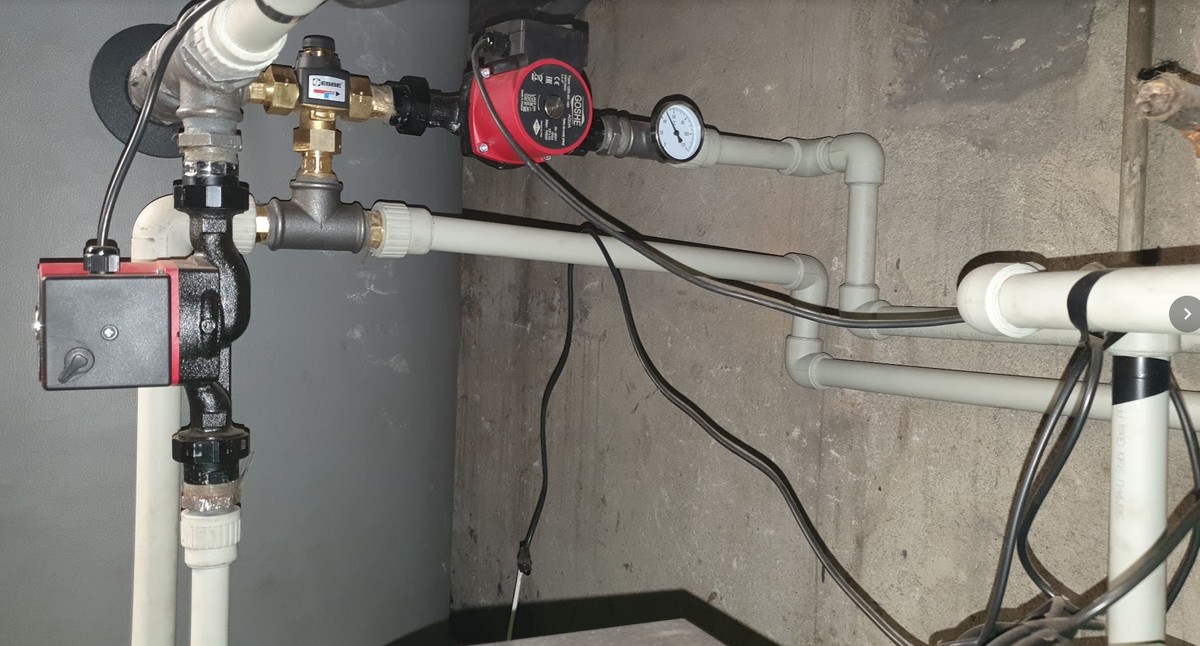

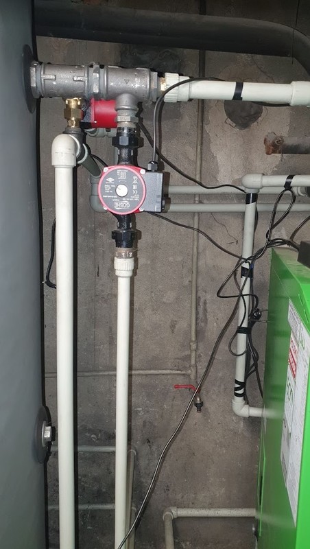

W załaczniku schemat który w miarę oddaje instalację i zdjęcia instalacji.

Pierwsze co się rzuca w oczy to komicznie cienkie rurki i do tego plastik.
Sterowanie pompka grzejnikową zrób przez jakiś termostat pokojowy ON/OFF a nie sterownik pieca.

Zasilanie pompy grzejnikowej wziąłbym z innego króćca bufora niż ten co jest zasilany przez kocioł
