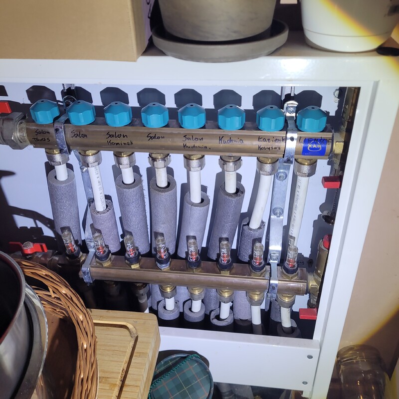

  8. U mnie właśnie te kapturku są na zasilaniu i dość łatwo nimi regulować, a rotametry są na powrocie. To jest rozdzielacz Kana. Pytanko, czy można bezpiecznie regulować tymi kapturkami, bo jak ruszę tę rotametr po kilku latach to wszystkie zaczną cieknąć?
  9. Hej Sambor, dzięki za pomoc, zainstalowałem zawor esbe vta 372 z kvs 3.4, bo większego nie mieli. Temat rozwiązany, obecne przepływy to ponad 2.0 na wszystkich rotametrach. Wielkie dzięki. Dwa dostały takiego ciśnienia, że zaczęły cieknąć na gwincie na styku z belką . Pewnie dlatego, że nie były ruszane od dłuższego czasu. Nie mam termostatów, tylko takie niebieskie kapturki, czy nimi można bezpiecznie regulować przepływy, czy lepiej na rotametrach? Jakie przepływy są optymalne?
  10. Ok, wielkie dzięki za pomoc, dyskretne zajmujesz się zawodowo hydrauliką? Pozazdrościć wiedzy Pompa alpha 2 l to pociągnie?
  11. W kotłowni mam 1 cal, do belki zasilającej rozdzielacza też dochodzi 1 cal, więc podejrzewam 1 cal. Rurki są miedziane Esbe vta 572 jest w jednym calu i ma kvs 4.5, będzie ok?
  12. Sambor, dzięki za info, średnica zewnętrzna 1 cal, objawy, tak, jak pisałem, im większy bieg pompy lub wyższa temp. zadana na zaworze, tym mniejsze przepływy, schodzące do 0.6 lub poniżej ( dokładnie nie wiem, bo skala na rotometrach zaczyna się od 0.6, a pływaki leżą ). Możesz polecić jakiś dobry model, nie musi być z siłownikiem? Najlepiej zbliżony rozmiarami do afriso atm 361, którego mam. https://esbe.eu/pl/produkty/termostatyczne-zawory-mieszające/vta370-vta570 Czy https://allegro.pl/oferta/zawor-termostatyczny-mieszajacy-afriso-atm-761-g1-13048169908?utm_source=google&utm_medium=cpc&utm_campaign=_dio_ogrzewanie_pla_pmax_ps&ev_campaign_id=19684283430&gad_source=1&gclid=CjwKCAiAmfq6BhAsEiwAX1jsZ6mFEIxbhVJv1OdDets9y-F9ZUNjxm2xETcn5Ob2KWL6NXGIXmD4ORoCATcQAvD_BwE
