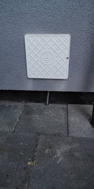

Do autora tematu. Uziom PV masz chyba zrobiony przez kogoś nie mającego uprawnień i wiedzy. Kabel uziemienia który masz użyty nie powinien być zakopany w ziemi. Z biegiem czasu miedź się utleni a PV zostanie bez odpowiedniego uziomu.
Robili to goście co zakładali mi PV. To jak powinien być poprowadzony ten kabel uziomu PV?
Ten kabel uziemienia nie powinien być zakopany. Od wbitego pręta (złączki)  do skrzynki na ścianie winien być puszczony drut uziemiający/odgromowy lub bednarka. Na ścianie w skrzynce uziemiającej wino być zakończone złączką do której dopiero można podłączyć kabel żółto-zielony.
jak się ktoś uprze to są też przewody w podwójnej izolacji do układania w ziemi (wewnętrzna izolacja jest w kolorze żółto-ziel.), tyle że cena nie sprzyja ich popularności
Ludzie podczas budowy domu zapominają o wykonaniu uziomu fundamentowego a później męczą się z ilością wbijanych szpilek. U siebie wszystkie pręty zbrojeniowe w ławach fundamentowych pospawałem ze sobą i od nich wyprowadziłem 3 bednarki do góry. Tablica główna (PE), kotłownia (uziemienie rur), maszt antenowy. Uzyskałem klatkę o znacznej długości i powierzchni. Po zalaniu fundamentów betonem wykonałem pomiar. Uzyskałem pół oma co jest wynikiem bardzo dobrym. Dodatkowo uziom taki pozbawiony jest dostępu powietrza a więc korozji co gwarantuje poprawne działanie latami. Jest to tańsze niż uziom otokowy lub punktowy.
Dla domu uziom fundamentowy to super rozwiązanie, ale też nie na każdym gruncie uzyska się właściwe wyniki. Niczym jak odgromowa musi mieć swój osobny uziom tak i  PV musi być osobny uziom. U mnie z tego co pamiętam firma od PV wbiła 4 szpilki po 1,5m.
Wszystko po to gdy piorun przywali w dach czy instalacje PV to żeby nie popaliło sprzętu w domu. (Bynajmniej takie jest założenie. A jak to w życiu bywa po takiej sytuacji trzeba wymieniać część osprzętu)
Dziękuję bardzo za poradę👍 Widzę, że muszę poprawić po partaczach😡. Połączę te pręty bednarką, kabel odkopie, a następnie wypuszczę bednarką na zewnątrz jak radzisz. Dam skrzynkę z szyną i do niej dopiero dam kabel żółto- zielony.
