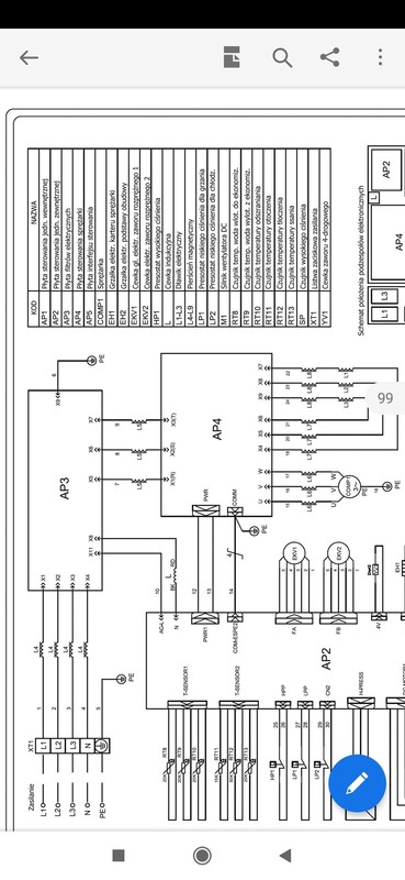

Chodziło mi tylko o faktyczne rozłożenie obciążenia dla PC w wersji 3F ze sprężarką DCI. Nie znalazłem nigdzie pomiarów, ani fotek z amperomierza wskazujących wartości prądów na wszystkich trzech fazach. Wiem, że taki model będzie działał po zaniku jednej fazy (o ile nie wyleci faza zasilająca sterownik) i wówczas dociążana jest kolejna faza, ale jak ktoś ma to chętnie zobaczę pomiary w normalnych warunkach pracy (tj.przy trzech fazach, bez udziału grzałek, sama sprężarka, obiegówka, sterowanie).
Pompy inwerterowe trójfazowe modulują mocą sprężarki poprzez zmianę częstotliwości i poziom napięcia na silniku kompresora. Jest to analogiczne jak w klasycznych falownikach zasilających silniki klatkowe. W falowniku takim wpierw następuje przemiana trójfazowego zasilania AC na DC. Dopiero z napięcia DC jest kierowane zasilanie do modułu mocy trójfazowego, który napędza kompresor.  Jeśli, więc automatyka pompy pobiera zasilanie z szyny DC to nawet przy awarii jednej z faz całość będzie działać ale wtedy moc pobierana rozłoży się na dwie pozostałe fazy. Normalnie w takim układzie zawsze obciążenie będzie równe na trzech fazach. Jeśli natomiast automatyka pompy posiada własny zasilacz to zapewne jest on na 230 V a wtedy minimalnie więcej jedna z faz jest obciążona i lepiej by ona miała zasilanie zawsze bo gdy znika to całość OFF. Przy pompach bez modulacji typu ON-OFF np Kołton ważna jest kolejność faz. Producent to przewidział i wyposażył pompę w moduł zabezpieczający ze stycznikieme dodatkowo wykorzystali softtart dla kompresora trójfazowego by zapewnić "miękki rozruch" bo jak wiemy od tego zależy żywotność kompresora.
Będąc u klienta wykonam pomiary by zaspokoić Twoją ciekawość.
Co do samej teorii to na sprężarce jest mylące nazewnictwo 'DC motor'. Falownik robi z prądu stałego zmienny - jak na poniższym schemacie:01_large.jpg.ec49be679f20b45a773af2c14458b458.jpg
Już raz to pisałem, ale się powtórzę:
Sprężarka inverterowa jest napędzana silnikiem prądu stałego , bezszczotkowym, z magnesami stałymi tzw BLDC a inverter robi tam za komutator - przełączając bieguny zasilania nieruchomych cewek, gdyż to magnesy są wirnikiem.
Od prędkości przełączania zależy prędkość wirowania wirnika.
Sam inverter jest elementem silnika, jest sterowany przez zewnętrzną elektronikę wg potrzebnych obrotów - na identycznej zasadzie działają np nowe pralki LG - tam nie ma kół pasowych - silnik jest wprost na osi bębna.
Czepiam się nazewnictwa, bo to prostownik robi DC z AC, a nie inwerter.
Bldc — "bezszczotkowe maszyny prądu stałego to po prostu maszyny prądu przemiennego PM z półprzewodnikowym napędem o zmiennej częstotliwości (VFD) "
Jak falownik jest zintegrowany z silnikiem bezszczotkowym to nazywanie go DC jest ok.
Nie kłuć ta się. Większość nowoczesnych pomp 3 fazowych mają wymagane prawem układy PFC na zasilaniu szyny DC i doskanale kontrolują poziom napięcia i prądu na poszczególnych fazach.
