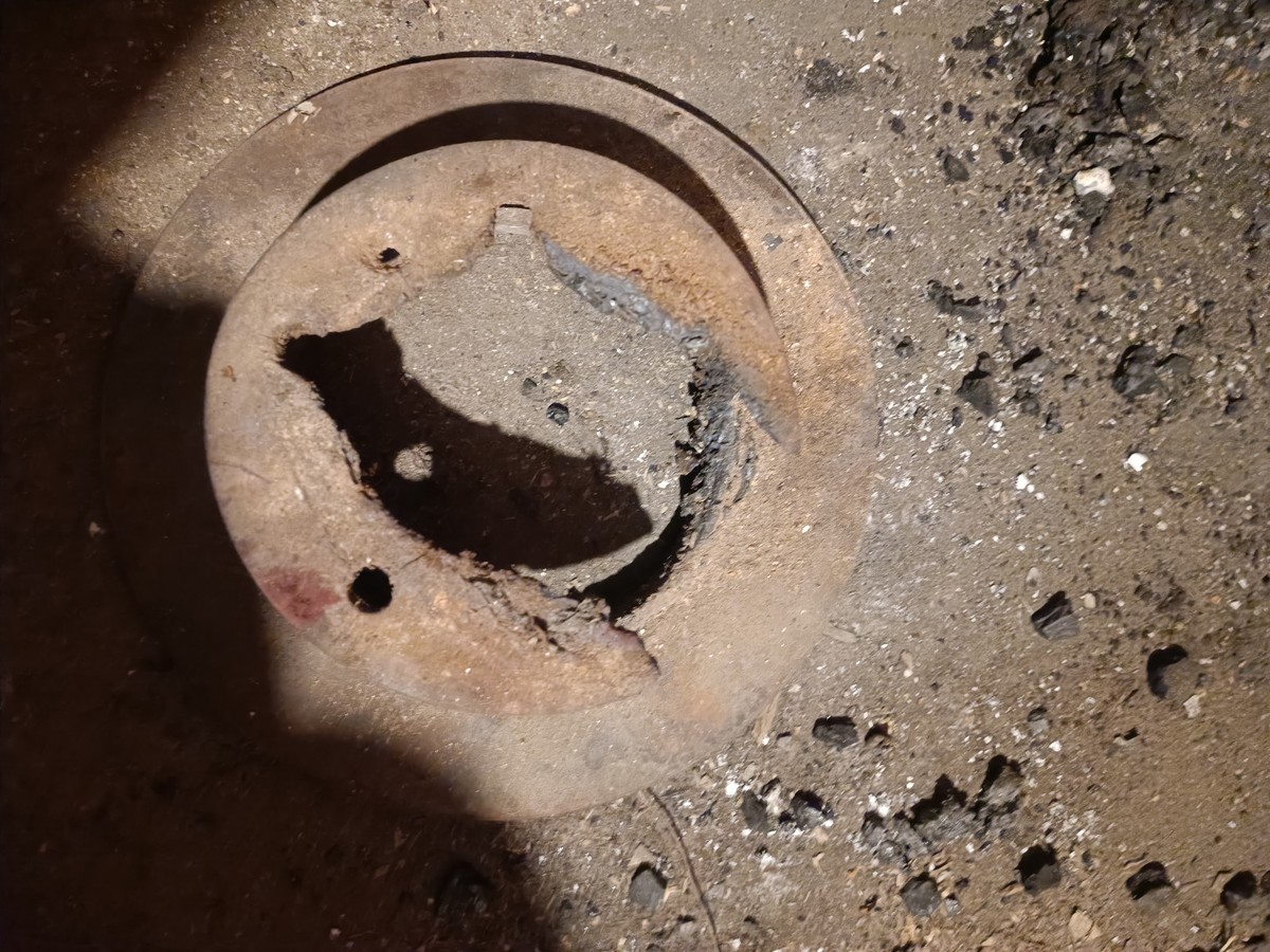

  2. Ja mam z 2016r i też już farba od środka zdarta. Delikatny rdzawy nalot jest, ale nie ma tragedii

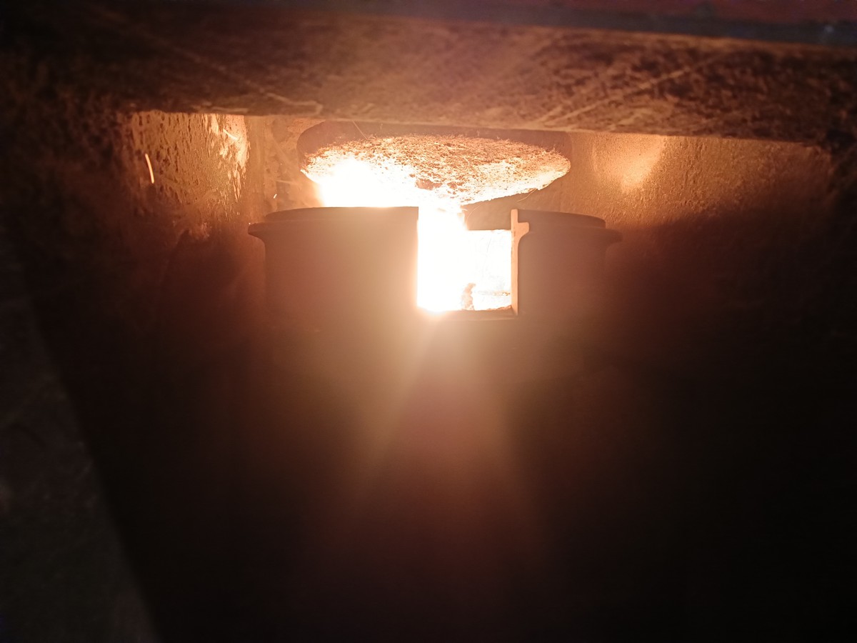

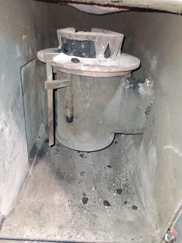

  3. Marekd Patrząc po tym to masz albo za mały nadmuch albo za duże podawanie. U mnie nie wychodzi powyżej brzegu bębna. Nie masz deflektora u siebie?

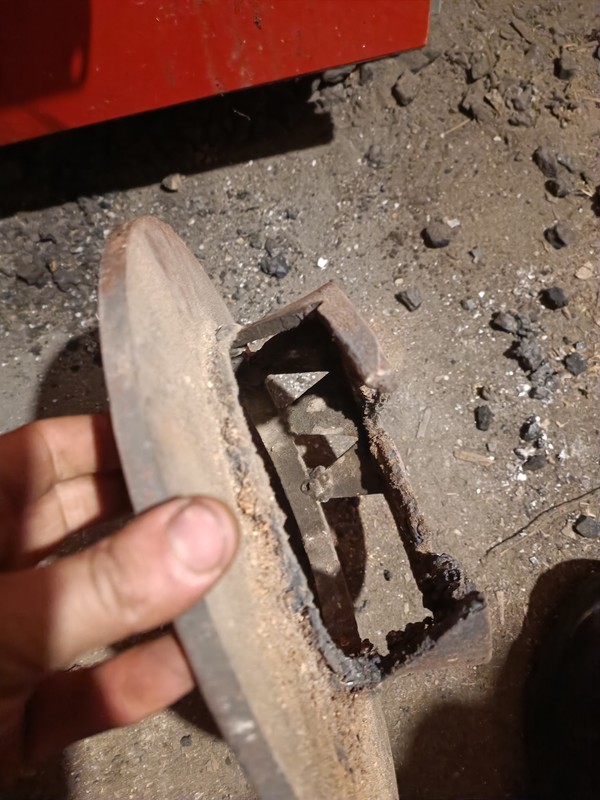

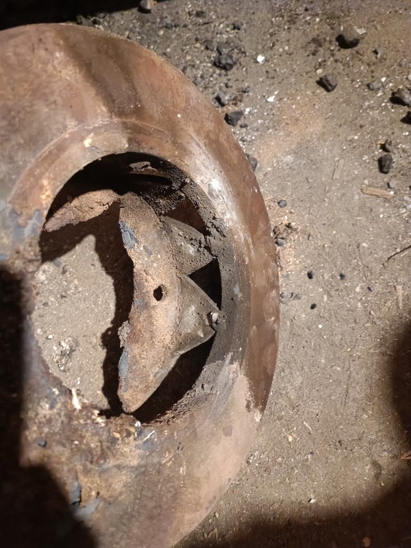

  4. Czas podawania 8s Przerwa podawania 105s Siła nadmuchu 33 Histereza kotła 10⁰C Praca podtrzymania 10s Przerwa podtrzymania 7m30s Wentylator w podtrzymaniu 120s Czas przerwy wentylatora w podtrzymaniu 4m Bęben robi za miskę dzięki której węgiel nie przesypuje się tylko cofa spowrotem na palenisko. Wyciąłem aby środek żeby dopasować do średnicy retorty i kwadrat z boku do rozpalania. Raz na dobę muszę uby wyciągnąć i wysypać z tego popiół którego nie wydmuchał.
  5. Wieczorem podam nastawy sterownika i zrobię zdjęcie tego co dorobiłem. Tarcze hamulcowa zmieniłem na bęben hamulcowy 😅

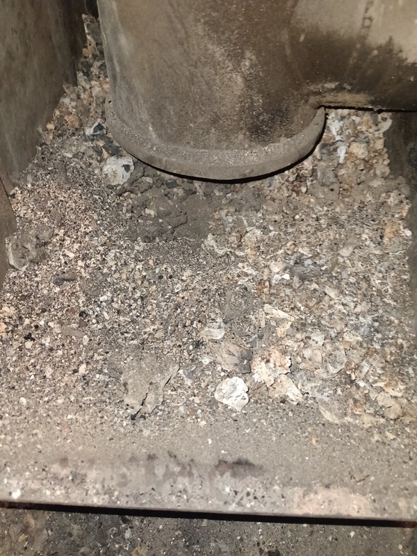

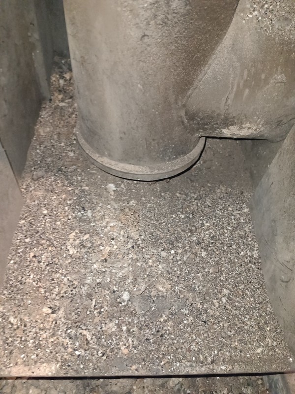

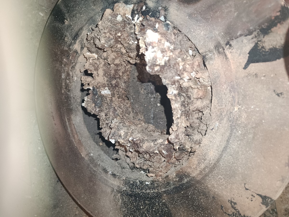

  6. Po kilku dniach zabawy popiół wygląda u mnie tak. Po 2 dniach palenia
  7. Na początku było dużo małych trójkątów, ale za mało popiołu przelatywało i się zapychało, dlatego ciągle to przerabiam ale jest coraz lepij

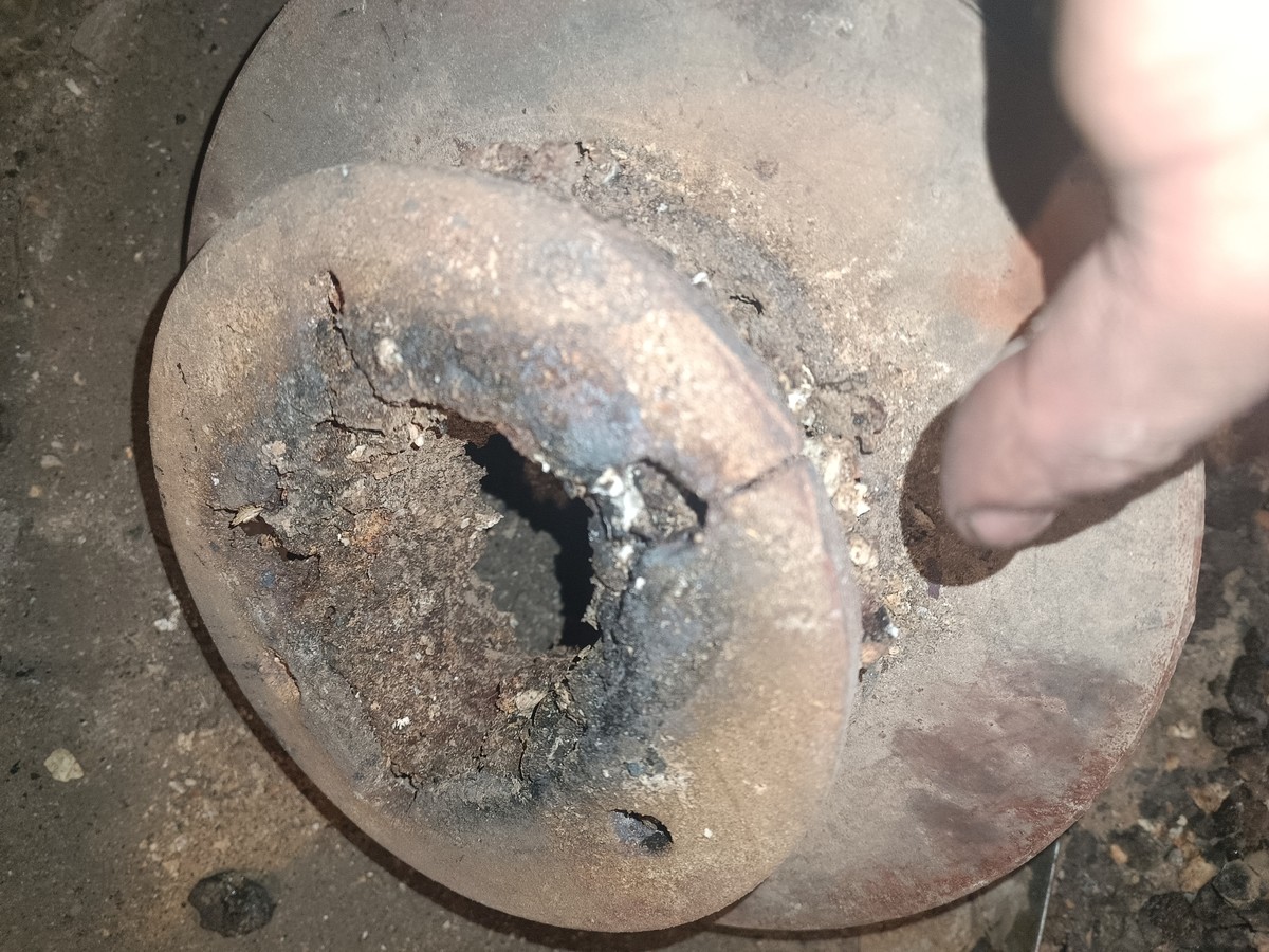

  8. Wygląd to w ten sposób, ale jeszcze będę to przerabiał. No i pracował dalej nad ustawieniami
  9. Wieczorem postaram się wrzucić kilka zdjęć jak dokładnie to wygląda bez tego spieku, ale tak jak mówię i tak muszę popracować nad podtrzymaniem żeby właśnie tych spieków się pozbyć. Ja mam piec Defro Komfort eko Duo sterownik tech K1v2. Bez pida niestety
  10. Ja się mogę podzielić swoimi doświadczeniami. Do spalania Marcela dorobiłem sobie przystawkę ze starej tarczy hamulcowej. Na chwilę obecną jest wszystko pięknie dopóki piec pracuje. Popiół sam pył zostaje. Niestety po przejściu w podtrzymanie zaczynają się cyrki, ale wydaje mi się że z tym też sobie jakoś poradzę i nie będzie źle. Zdjęcie tarczy że spiekami to po całej nocy gdzie 2x był w podtrzymaniu
