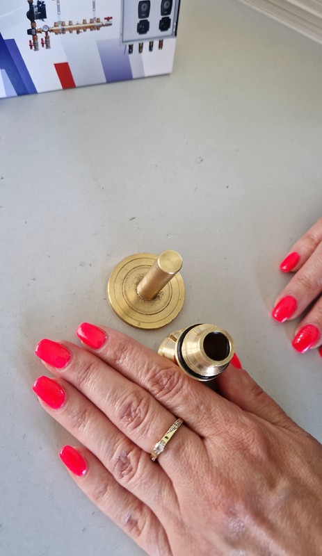

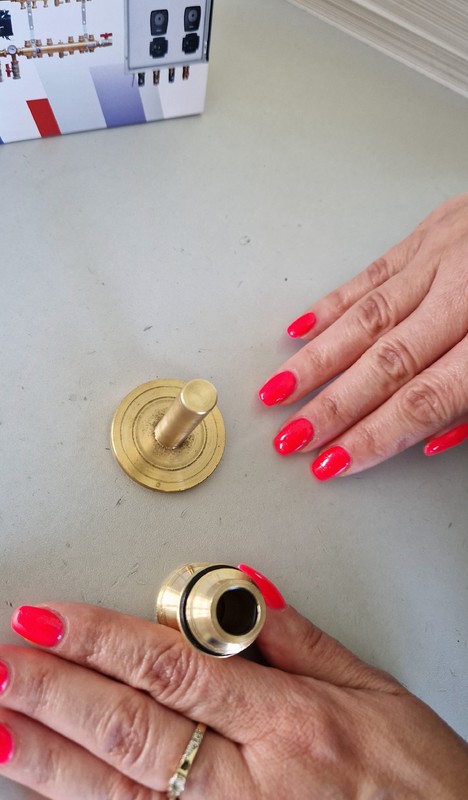

@kondi50 Twoje nowe rotametry dopasowane do Twojego rozdzielacza właśnie się robią, zobaczymy, czy coś się poprawi ... sam jestem ciekaw.
Pozdrawiam Tomekb
Ps. Pamiętajcie zawsze założyć ,,gumki" .... ;) tzn o-ringi .

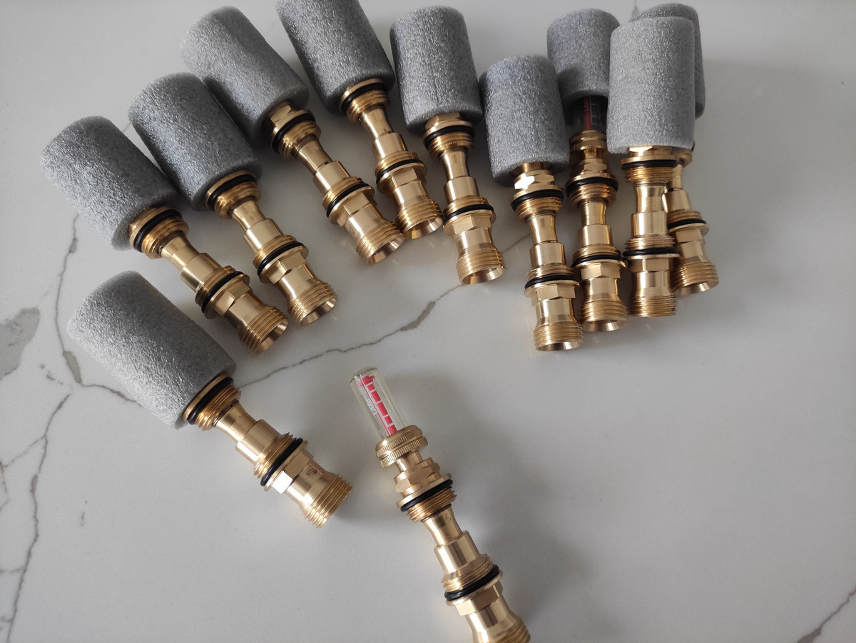

@tomekb dziękuję bardzo, rotametry dotarły 🙂
Myślałem, że podeślesz 1-2 rotametry na przetestowanie, a dostałem 14 kompletnych rotametrów z nyplem na dwa moje rozdzielacze. Dzięki!
Na pierwszy rzut oka jakość rotametrów o niebo lepsza, niż te które mam obecnie 🙂
