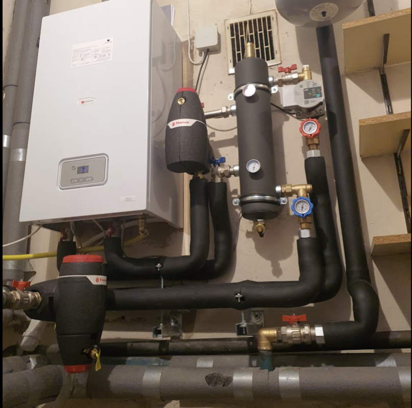

Kolega sambor wszystko dobrze opisał. Masz w sumie 14 obwodów grzewczych zakładając przepływ 1,5l/min x14 =21l/min x 60=1260l/h taki potrzebujesz przepływ. Pompa w kotle SD Thelia Condens 25-A nie ma takiego przepływu. Poza tym bardzo duże opory są na kształtkach (przewężenie) pex-al-pex.
Przy zastosowaniu sprzęgła z jednym wyjściem od strony instalacji musiał byś mieć średnicę rury pex-al-pex 40mm do rozdzielacza 8 portowego i 32mm do rozdzielacza 6 portowego. Pompa obiegowa Wilo 25/1-6 podłączona do dodatkowego modułu wielofunkcyjnego umieszczonego wewnątrz kotła.
Przykład kotła ze sprzęgłem
Stosując sprzęgło z dwoma wyjściami od strony instalacji zyskujesz sterowanie strefowe pracujące niezależnie i masz możliwość montażu w każdej strefie zdalnego regulatora. Jest to opcja droższa. Potrzebujesz modułu sterującego pracą 2 pomp obiegowych. Saunier Duval moduł RED-3 lub inny prosty i tańsze rozwiązanie (ja niekiedy stosuję) moduł firmy TECH  ST-517. Przy tym rozwiązaniu do każdego rozdzielacza rura min 32mm pex-al-pex.
Zgodnie z wcześniejszymi wypowiedziami i analizą sytuacji z kolegą @sambor podejście do kotła miało być zrobione następująco:
Wymiana rur zasilających pomiędzy kotłem, a rozdzielaczami:
1. Kocioł - sprzęgło - rura miedź 28
2. Sprzęgło - pompa - rura miedź 28
3. Pompa - tójnik miedź - rura miedź 28
4. Za trójnikiem jak poniżej:
- rura miedź  28 połączona z istniejącą rurą PEX 26 doprowadzoną do górnego rozdzielacza (podmiana istniejącej rury i usunięcie trójnika w pex)
- rura miedź 28 połączona w kotłowni na piętrze z istniejącą rurę PEX 26 prowadzącą do dolnego rozdzielacza.
 Czyli mówiąc krótko robimy dwie nitki rur zasilających, podzielonych na trójniku w miedzi 28 od razu za sprzęgłem.
Do tego sprzęgło 40kw i pompa WILO Varios PICO-STG 25/1-7 130.
Pompa zewnętrzna bez dodatkowych modułów, podłączona do gniazdka, działająca ciągle.
W instalacji nie planuje sterowania strefowego i regulatorów oraz siłowników.
Chciałbym użyć jedynie pogodówki korzystając z wbudowanej automatyki kotła i sterować temperaturą za pomocą krzywej grzewczej + prawidłowe ustawienia rotametrów.
Takie rozwiązanie opisał kolega @sambor, zgodnie z tym przepływy powinny być w okolicach 1,5l/min - 2l/min.
