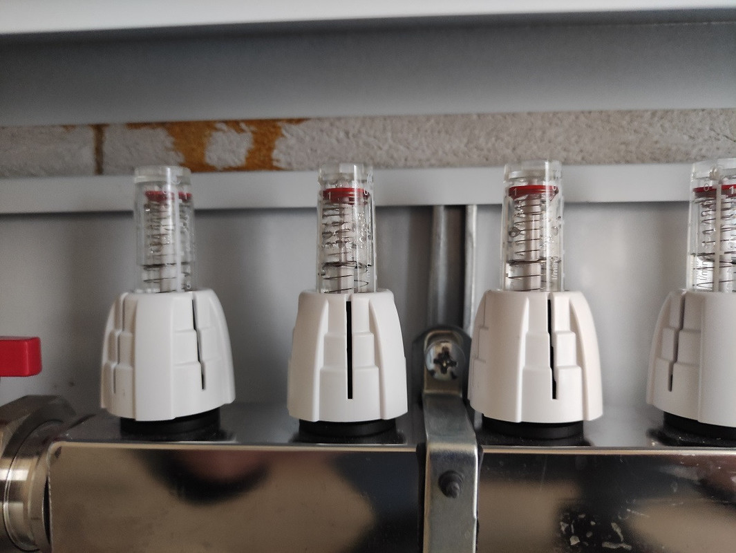

posiadam nową instalacje ogrzewania podłogowego. Problem jaki w niej występuje dotyczy tego, ze rotametry pomimo całkowitego otwarcia nie pokazują przepływu (wszystkie pokazują wartość 0).
Schemat mojej instalacji:
Piec - Saunier Duval Thelia Condens 25-A
Instalacja: Żadnych dodatkowych podmieszaczy. Jedynie pompa w piecu. Rura zasilająca PEX-26, rury obwodowe PEX-16.
Odległości rur co 10-15cm (dom 116m2) instalacja niestety dalej nie opisana przez wykonawce, wiec nie mogę podać więc szczegółów dotyczących długości pętli.
Dwie rozdzielnie:
Piętro ( 8 obwodów) -  8 obwodów (po 2-3 obwody na pokój), długości pętli nie powinna być dłuższe niż 100m. (piętro 58m2)
Parter ( 6 obwodów) - 3 obwody w salon+kuchnia, 1 obwód łazienka, 1 garaż. W garażu rurki co 20-25cm.
Moje spostrzeżenia:
Poczytałem forum i wykonałem kilka czynności przed napisaniem posta:
Zakręciłem rozdzielnie na parterze, po czym rotametry w rozdzielni na piętrze delikatnie się obniżyły, na wartości od 0 do 0,5. Następnie podczas zakręcania kolejnych obwodów na piętrze (zakręcam zawory na powrocie) z każdym dodatkowo zakręconym obwodem powiększały się wartości przepływów na otwartych maksymalnie rotametrach. Dopiero jednak kiedy pozostały dwa otwarte obwody w całej instalacji, rotametry wskazały maksymalny przepływ  5 l/min i mogłem nimi sterować. Po otwarciu wszystkich obwodów i dolnej rozdzielni przepływy wracają do wartości 0.
Instalacja odpowietrzona 3-4 krotnie przez wykonawce, wiec to możemy wykluczyć. Ostatni raz odpowietrzona jeszcze raz pompą.
Widzę, że wykonawca nie ma pojęcia gdzie jest problem, wiec proszę o pomoc i zidentyfikowanie problemu.

Witam.A może masz na maksa rozkręcone te rotometry i plus słaby przepływ zasilania to powoduje że rotometry nie reagują...A w tym kotle masz pompę elektroniczno czy regulowana ręcznie ( Tzn biegi) ? Przepływ optymalny to około 1.5 l  a nie 5l! Tu nie ma powietrza skoro ruszają rotometry po zamknięciu połowy instalacji.... Mogą być pętlę też długie, złączki jakieś wstawione (niektórzy tak robią) załamany pex .... Weź najlepiej wąż i wiadro i puść każda osobno pętlę zobaczysz jaki jest przepływ...
Po pierwsze sprawdź jak jest ustawiony przepływ pompy w kotle.
Dla takiej instalacji praca na ustawieniach fabrycznych może być za mało.
Po drugie dla tak małych średnic rur zasilających najprawdopodobniej nie osiągniesz przepływów większych niż 1-1,2l/min.
Więc co trzeba zrobić - instrukcja w rękę i zwiększyć na max wydajność pompy
Następnie przy zakręconym parterze ustawić przepływy rzędu 1-1,5l na piętrze.
Na końcu ustawić to samo na parterze+ ew korekta na piętrze.

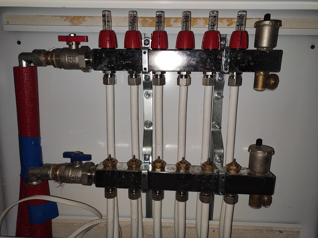

Może powiem, co zrobiłem do tej pory. Znalazłem w instrukcji jak przestawić wydajność pompy, dokręciłem śrubę po zdjęciu obudowy pieca. Pompa zaczęła pracować na maksymalnych obrotach i widać poprawę.
Rozdzielnia piętro (kotłownia) - 6 obwodów 1 l/min, 2 obwody 0,5 l/min
Rozdzielnia parter - 2 obwody 0,75 l/min, 2 obwody 1 l/min, 1 obwody 1,5 l/min
Oczywiście tak jak napisałeś będę mógł przy zakręconej jednej rozdzielni ustawić po 1 l/min, następnie zrobić to w drugiej. Jednak zastanawia mnie jak przy takich przepływach będzie funkcjonowała instalacja, czy będę w stanie nią sterować używając rotametrów? Skoro moje możliwości ustawienia przepływu dla pętli oscylują od 0 do 1 l/min.
Jakie są możliwe rozwiązania tego problemu?
Wykonanie osobnej,  drugiej nitki zasilania na piętro - to jedyne co możesz zrobić aby to działało prawidłowo, ew za kotłem dać sprzęgło z drugą , mocną pompą na rozdzielacze - ale  to może nie pomóc, gdyż opory hydrauliczne rury zasilającej są duże, dużo za duże.

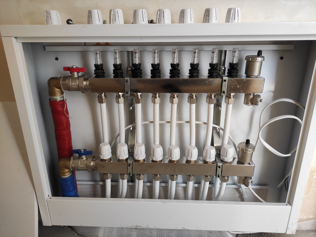

Kotłownie mam na piętrze, zamykając rozdzielnie na parterze rotametry na piętrze wskazują kolejno:
2,2 l/min, 1 l/min, 1,5 l/min, 1 l/min, 2 l/min, 1,5 l/min, 1 l/min, 1,5 l/min (8 rotametrów).
Zamykając parterową rozdzielnie, instalacja posiada tak jakby tylko jedną rozdzielnie, a mimo tego przepływy nie są zbyt duże. Czy napewno przy tych przekrojach kolejna nitka by coś dała?  Nie jest to dziwne?
Prawidłowe przepływy to ok 1,5l/min, większe mogą być już słyszalne,
Największy przepływ powinien być w łazience, a reszta trzeba zmniejszyć.
Te przepływy nie będą na tej pompie większe.
Jaka jest odległość od kotła  ( długość rur) do górnego rozdzielacza ?
Kocioł - rozdzielacz piętro - około 3m
Kocioł - rozdzielacz parter - około 10m (3m do trójnika i od trójnika do rozdzielni parter)
Przy pierwszym rozdzielczu najprawdopodobniej jest trójnik. (Rura Pex-26)

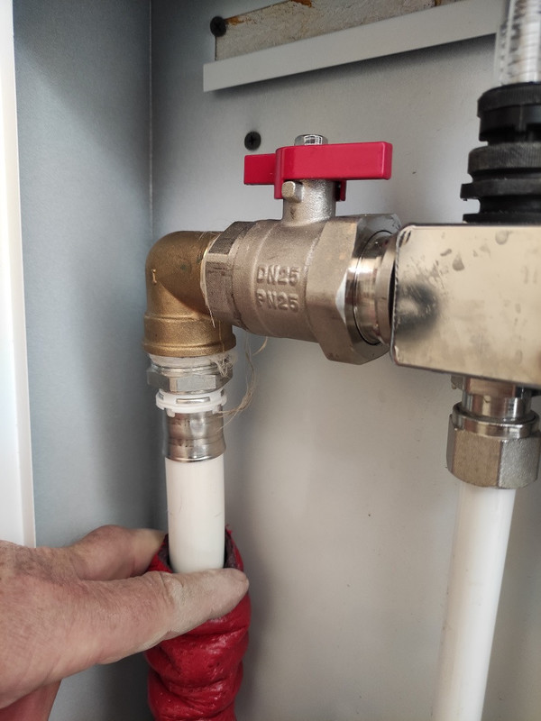

To za dużo metrów tego zasilania, rura powinna być PEX32 albo 2 nitki PEX26,
Obecnie z tego co pisałeś masz przepływ na piętro ok 700-750l/h co daje ok 0,65-0,7m/s prędkości przepływu, przy dopuszczalnych(zalecanych) 1m/s.
Druga nitka do bliższego rozdzielacza  potrzebna na 100%.
PEX 32 będzie za bardzo inwazyjne, musiałbym kuc posadzkę na parterze.
Prostsza do wykonania jest drugą nitka PEX 26 do rozdzielni na piętrze od kotła.

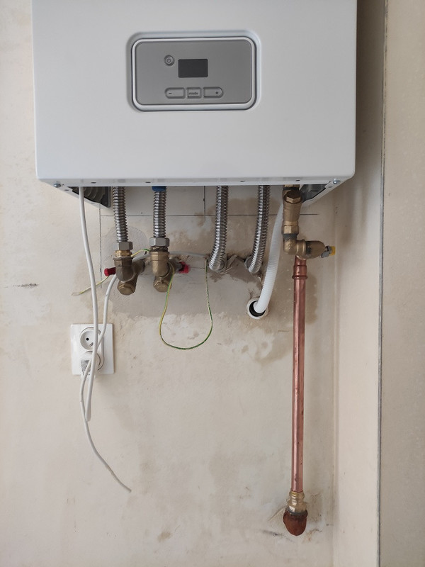

Wersja 1.
Mam teraz pytanie, bo chciałbym mimo wszystko zrobić to jak najmniej inwazyjnie. Czy jest możliwość aby z pieca wyjść grubsza rura do trójnika i  dalej użyć istniejacych rur PEX26 do dwóch rozdzielni ? Jeśli tak to jaka średnica wtedy rury z pieca do trójnika?
Wersja 2.

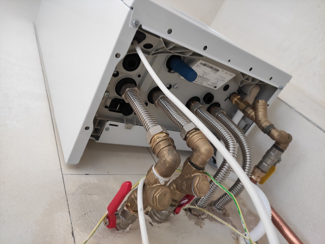

Czy lepiej będzie jak zostanie odkuty trójnik i usunięty, a zamiast niego zastosowana złączka z istniejącą rurą PEX26 na parter. Dodatkowo zostanie puszczona druga nitka PEX26 do rozdzielni na piętro.
Jak powinno wyglądać wyjście z pieca w tym wariancie?
Wydaje mi się, że wyjście z pieca to 3/4 cala. Po wyjściu robi się trójnik na dwie PEX-26?
Wyjście z kotła jest standardowo przy tych mocach Cu22 lub 3/4".
Robisz z kotła trójnik na 2x PEX26 i druga wersja z wywaleniem trójnika na piętrze.
Wtedy osiągniesz przepływy ok 1- 1,5l/min - więcej z pompy w kotle nie wydusisz.

Prowadzisz nowe zasilanie i nowy powrót - czyli osobna para na piętro i osobna na parter.
Ten stary trójnik to zaślep na trzecim wyjściu bez wymiany na złączkę
Podsumowując:
1. Wychodzę z pieca trójnikiem na  2x PEX26.
2. Z obecnie istniejącego zasilania i powrotu zaślepiam na dwóch trójnikach 3 wejście (idące teraz do rozdzielni piętro). Cześć istniejącej instalacji stanowi teraz moją nitkę tylko na parter.
3. Dokładam nową nitkę PEX26 (zasilanie+powrót) do rozdzielacza na piętro.
Wszystko się zgadza?
