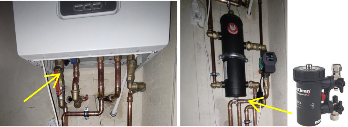

Filtr który masz na powrocie pod kotłem ze sprzęgła jest zamontowany zgodnie z kierunkiem przepływu ale niestety nie spełnia roli osadnika (kosz z siatką skierowany do góry). U ciebie ten filtr skośnypowinien być zamontowany w poziomie. Na powrocie z instalacji do sprzęgła zamontowałbym dobry filtr magnetyczny. Co się dotyczy zaworu zwrotnego to najcichsze i najmniejsze opory mają zawory donfoss socla 601, calido.

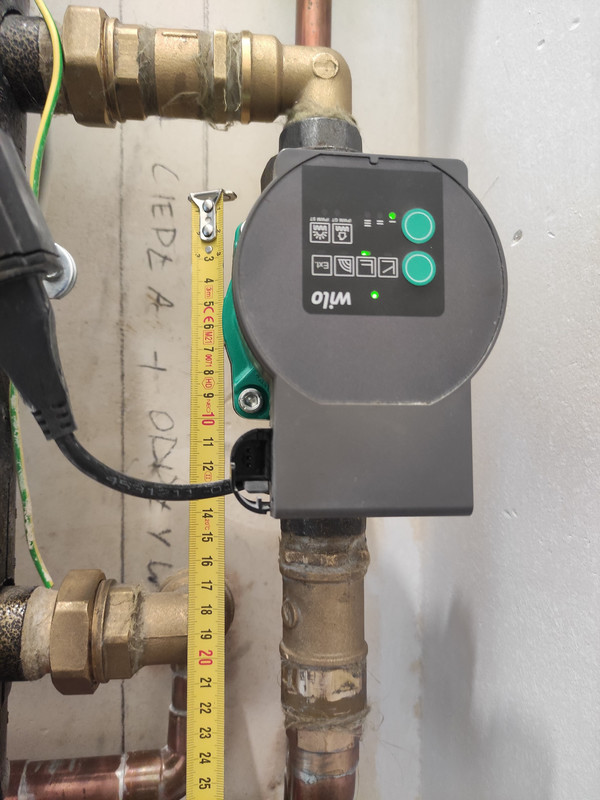

Witam,
chciałbym odświeżyć temat ponieważ zauważyłem kolejny problem z ogrzewaniem podłogowym. Ujawnił się dopiero po wprowadzeniu się do domu w maju.
Problem dotyczy tego, że ogrzewanie podłogowe szumi, a słychać to tylko w nocy. Szum jest spory i męczący. Przejrzałem już forum pod tym kątem i wydaje mi się, że problem dotyczy zbyt wydajnej pompy. (za dużego przepływu w rurach zasilających który jest zdławiony na rotametrach). Pisał o tym @sambor w którymś temacie. Szum słychać tak samo w każdym pokoju na piętrze (kotłownia jest na piętrze), na parterze jest tylko delikatny, ale tam rura zasilająca ma mniejszą średnicę i jest dużo dłuższa.
Wnioskuje to tym, że nawet na 1 biegu pompy(stała wartość ciśnienia) przepływy są bardzo duże na rozdzielaczu (3-4l/min, aby osiągnąć 1l/min rotametry są zakręcone prawie do końca.
Próbowałem z innymi ustawieniami pompy i ustawiając stałe obroty bieg 1, pompa chodzi wolniej i szum jest już mniejszy w pokojach.
Pompa to: WILO Varios PICO-STG 25/1-7 130.
Zastanawiam się jeszcze nad samą pompa, czy jest coś z nią nie tak, ponieważ jest strasznie głośna, nawet na 1 biegu słychać ją bardzo mocno w kotłowni.
Znajomy ma Wilo-Yonos PICO 1.0 25/1-6 i na 1 biegu trzeba przystawiać do niej ucho żeby sprawdzić czy chodzi.
Planuję naprawić to w sezonie letnim, proszę o pomoc od czego zacząć, zmiana pompy na mniej wydajną np. Wilo Yonos PICO1.0 25/1-4 1 1/2" czy ewentualnie jest jeszcze inne rozwiązanie?

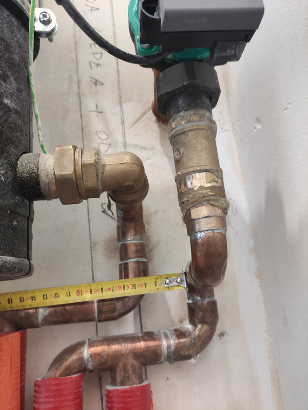

Ok, a czy taki zawór nie będzie powodował dodatkowego hałasu w kotłowni? Tak jak napisałem, pompa pracuje dość głośno, nawet na 1 biegu. Przy otwartych drzwiach słychać jej prace na parterze, zauważył to nawet serwisant kotła. Dlatego myślałem o zmianie pompy i sprzedaży tej którą mam, ponieważ być może ta modyfikacja udała by się na zasadzie plug and play. (zdjęcie). Zawór zwrotny został usunięty, a w jego miejscu jest przedłużka, sprawdzałem i pompa 18 cm powinna wejść w to miejsce.
Na zdjęciu zaznaczyłem także, gdzie ewentualne miałby znajdować się zawór nadmiarowo-upustowy. Czy to dobre miejsce? Rozwiązanie wydaje się tańsze bo ten zawór jest w okolicach 100zł, ale zapewne za samą robociznę zapłacę dużo więcej bo trzeba połączyć zasilanie z powrotem, a w tym miejscu jest dość ciasno, wiec modyfikacja rur miedzianych będzie znaczna.
Edytowane przez kondi50
Wydaje mi się, że będzie problem, aby tu zmieścić zawór bez dużej modyfikacji rur zasilających. Zrobiłem aktualne zdjęcie i w najszerszym miejscu między zasilaniem, a powrotem jest 3,5cm i za bardzo nie ma jak z tego wyjść, bo po jednej stronie sprzęgło, a po drugiej komin.
Twoje rozwiązanie pewnie jest lepsze, ale czy w obecnej sytuacji pompa o mniejszej wydajności nie jest dobrym pomysłem? Zmiana odbyła by się chyba się bez żadnych grubszych przeróbek.
Czy myślisz, że coś może pójść nie tak i to wygeneruje inny problem którego ja nie widzę?
