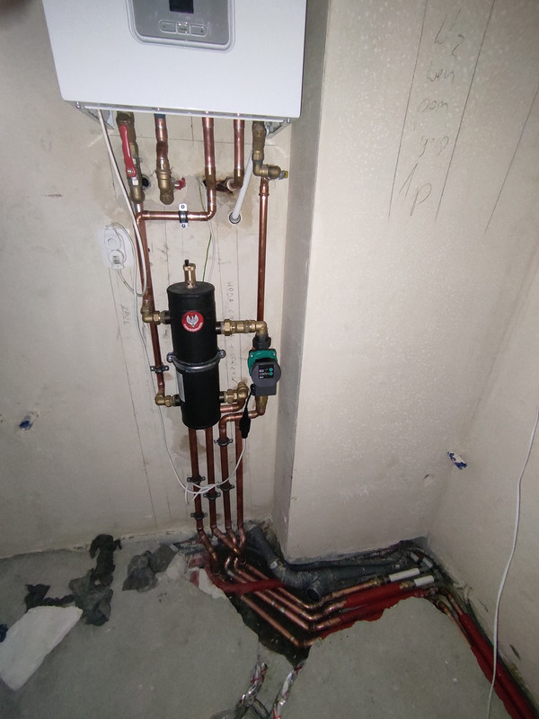

(w załączniku to co przesłałem do wyceny).

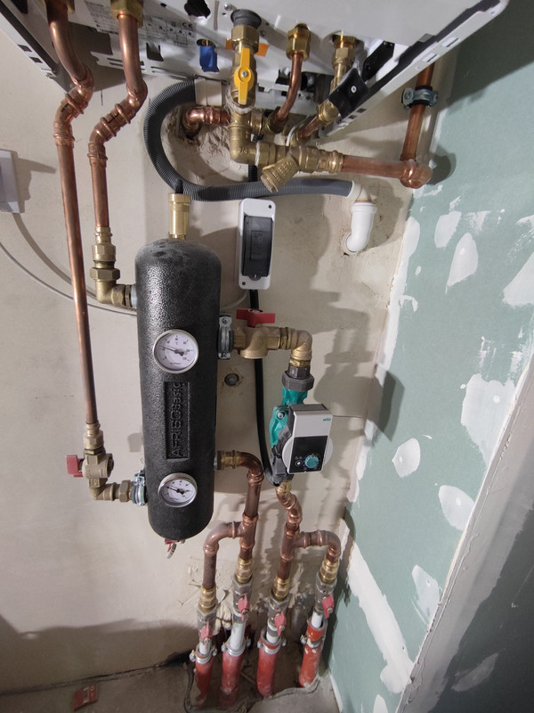

Powracam z dobrą informacją, w końcu udało się wykonać przeróbkę instalacji. Okazało się, że wykonanie nie było aż takie proste, przez małą ilość dostępnego miejsca.
Instalacja włączona od wczoraj, niestety bez odpowietrzenia, bo hydraulik nie dysponował pompą do odpowietrzania podłogówki. Podejrzewam, że układ już trochę odpowietrzył się sam przez 24h pracy, bo rano na kotle miałem ciśnienie 0. (wczoraj napuszczone 1,4 bara).

Zacznij od odpowietrzenia i to dobrego.
Temp ustaw na kotle a niej niż 35C, ustaw raczej na 30C, jeżeli dasz radę, teraz nie ma odbioru ciepła, więc z regulacjami temperatury musisz poczekać do ok 0C na zewnątrz
Regulację zacznij od najdalszych , najdłuższych pętli - ustaw tam 1-1,5l/min  przy nastawie pompy na I
Zmniejsz też przepływ pompy w kotle, nie jest obecnie potrzebny tak duży.

Ręcznie odpowietrzysz dobrze, tylko potrzeba trochę czasu i spokoju.
Najpierw ustaw potrzebne przepływy - za duże będzie hałas , czyli bez przesady - tak do 1,5-max 2l/min
Temp powrotu na kocioł powinna być taka sama lub 1-2C więcej jak temp powrotu do sprzęgła - to będzie ciężko wychwycić, ale da radę zrobić.
Docelowo temp na kotle reguluje krzywa grzewcza wg temp zewnętrznej.
Jeśli kocioł to umożliwia to pomiar temperatury obiegu CO winien być robiony na sprzęgle. W tym celu niektóre sprzęgła mają gotową tuleje na czujnik temp.
