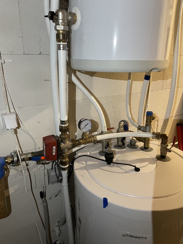

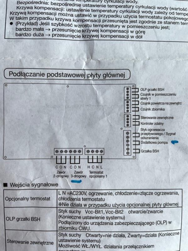

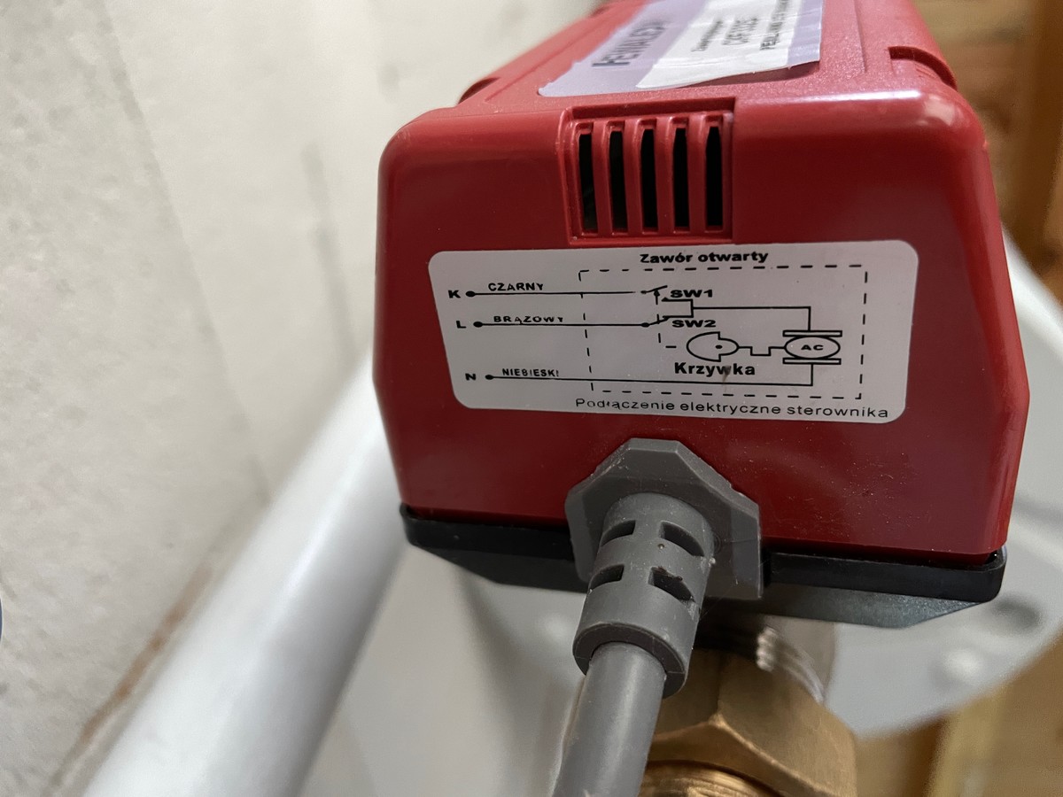

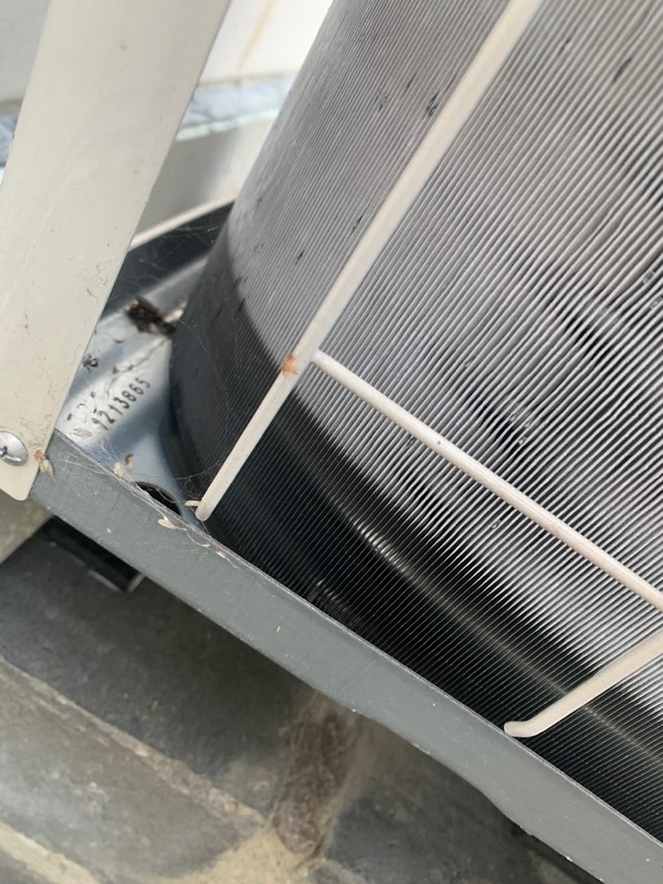

  1. Temat rozgryziony pompa śmiga aż miło no ale musi być jedno „ale”. Czy podczas pracy pompy normalnym jest fakt ze na wymienniki szronią się wszystkie rurki oprócz 2 dolnych ??? Jest to według mnie nie logiczne ale może tak powinno to wyglądać.
  2. Dołączył do społeczności: Maratoro

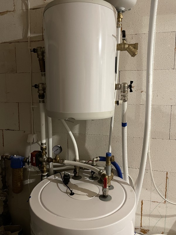

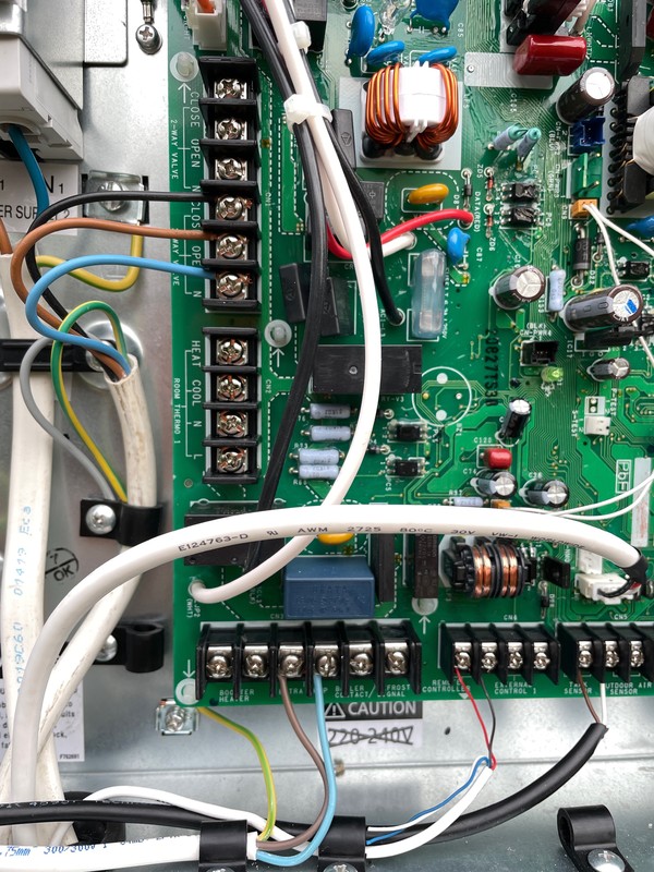

  3. Drodzy koledzy forumowicze. Mam do Was prośbę o pomoc / sprawdzenie podłączenia ( okablowania ) do PC Panasonic WH-MDC07J3E5 ( Monoblok ) A dokładniej chodzi mi o polaryzację przewodów do Pompy obiegowej za buforem ciepła. W instrukcji niema słowa o biegunowości N / L wiec założyłem ze jest ona dowolna ale wole się upewnić. Oraz kolejne pytanie dotyczy sposobu podłączenia zaworu trójdrogowego. Ja podłączyłem go w sposób widoczny na zdjęciach i chciałbym się dowiedzieć czy jest to odpowiednia kolejność. Dodam jeszcze zdjęcia jak wyglada instalacja. ( 100% podłogówki ) zawór trojdrogowy Hewalex cfk 3325 zamontowany na powrocie. W miejscu gdzie brakuje połączenia w pex za buforem będzie wstawiona pompa. Z góry dziękuje za pomoc
