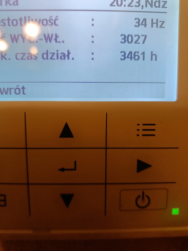

Przy włączonym trybie cichym ilość włączeń i wyłączeń 29na 23godziny pracy zużycie energii 17kw bez trybu cichego wczoraj było włączeń i wyłączeń 5na 21godz .chyba lepszego wyniku nie uzyskam w porównaniu do tego co było to uważam że jest bajka
Czegoś tutaj nie rozumiem. Na większej mocy chodzi bez przerw, na zmniejszonej taktuje. To się mi kupy nie trzyma, no chyba że były całkiem skrajne warunki.
Edytowane przez carinus
Zobaczę jutro jak będzie wyłączyłem tryb cichy.i kop się zmienił z6 spadł na 3'8 przy trybie cichym być może defrost się włącza częściej w cichym
Jeżeli chodzi o cop to musisz zobaczyć dobowy nie chwilowy. Ze względu na niskie obroty wentylatora w trybie cichym wcześniej robi się defrost czyli części. Defrost zlicza jako dwa wł/wył. U mnie zmiana delty na większą mocno ograniczyło taktowanie W panasonicu delta to inaczej histereza jeśli chodzi o włączenie PC czyli jeśli delta 5 to pompa się załączy jak temperatura spadnie o 5 stopni jeżeli delta 8 to pompa się załączy jeżeli temperatura spadnie o 8 stopni.
Ale ta sama Delta odpowiada również za różnicę temperatur między zasilaniem a powrotem.
Edytowane przez cezario1
COP sprawdzam dobowo .i taka była różnica . jeśli dobrze zrozumiałem to że chodzi 21godz na dobę to jest jeszcze coś nie tak.
Moja chodzi 24h/d bez przerw, z wyjątkiem defrostów. Jak dobrze pamiętam mam średnią 1 cykl/4h pracy. Przejrzałem teraz obecny tydzień i mam tylko zmianę mocy na której pracuje. Pow.6*C obniża moc na 400W, a tak idzie cały czas na 600W.

1 4617h pracy, 2086 starto/stopów
2 2205h pracy, 1020 start/stopów
3 7835h pracy, 4861 start/stopów
4 3982h pracy, 1444 start/stopów
5 3500h pracy, 1858 start/stopów
i nie wszyscy słuchali co się do nich mówi, niektórzy opierali się na t-cap 9kW mimo domu 140m2 i zużyciu rocznym 4,3 MWh. Teraz za każdym serwisem im to wypominam.

Dla sprężarki szkodliwe są wysokie temperatury/ciśnienia skraplania, grzejniki, małe wężownice, niskie przepływy
Jeszcze bardziej szkodliwy niefachowy montaż, czyli powietrze, azot plus wilgoć w układzie, opiłki, nieszczelności.
Same start stopy też są w pewnym, sensie stresem, ale głównie ze względu na olej i smarowanie. W sensie chłodzenia, bez znaczenia, bo ona chłodzona jest przepływającym gazem. Start/stopy bardziej szkodzą płycie, tzn modułowi IGBT, który musi zerwać z miejsca wirnik dużym prądem. Szkodzą też COPom, bo zanim układ się ustabilizuje mija 10-15 min. zawór rozprężany sterowany jest temperaturą końca sprężania, tzn czujnikiem tłoczenia za sprężarką, ale by tam coś sensownego odczytać cała sprężarka musi się wygrzać, a to zajmuje czas. Gdy mamy cykle 10-20 minutowe, tzn pracujemy cały czas w stanach przejściowych, nigdy nie wychodzimy na optymalne parametry pracy, przegrzania, dochłodzenia. Do tego dochodzi sprawność wolumetryczna sprężarki, która jest najwyższa w średnich zakresach obrotów. Przy przysłowiowych 19Hz po prostu 10-20% gazu jest "tracona" na nieszczelnościach elementu tłoczącego w tym przypadku rotora. Reasumując, przy średniej za oknem +3/-3C pompa musi pracować na min 30-40% swoich możliwości, a najlepiej na 50% i nie ma tu na zaś, na job twoju mać.
