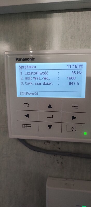

Ja już ogłupiałem temperatura na zewnątrz mniej więcej taka sama  a ona chodzi jak sama chce dzisiaj na przykład pobrała 28kwh na 23 godziny pracy a włączę i wył było 31

Ale wilgotność powietrza mogła być inna i bardziej była oszroniona Może grzałeś więcej wody CWU lub więcej razy się załączało to grzanie.

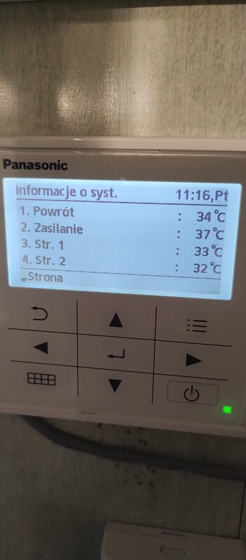

Zasilanie 37 a powrót 34 to bardzo mała delta Zwiększ o 1 st i kontroluj zachowanie PC

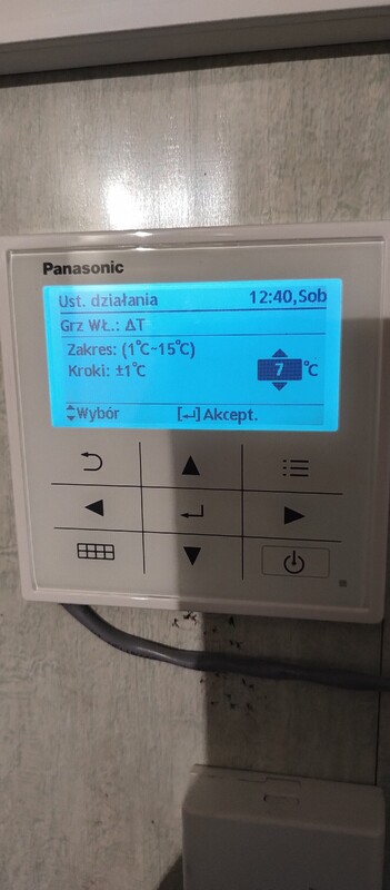

Ustawiłem deltę 5na grzejniki i 7 na podłodze defrost jak dobrze to rozumiem też się załącza
Miało być na odwrót z deltą 7 grzejniki 5 podłogówka. Jak miałeś poprzednio ustawione?

To ustaw deltę 8 na grzejniki i 7 podłogówka .  Zwiększ temp o 1 st. Po zmianie zrób miękki reset z klawiatury.

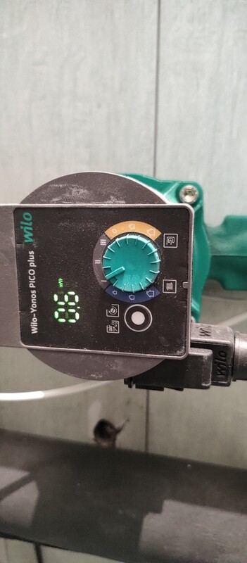

Jak masz ustawione pompy obiegowe te w instalacji. Na podłogówce który bieg? Na kaloryfery jak ustawiona?
Edytowane przez cezario1

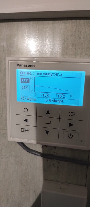

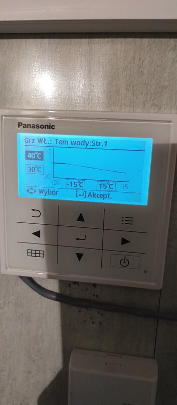

Pompka chodzi na jedynce pozmieniałem parametry na grzejniki 45/35'c a na podłogowe 35/25'c zrobiłem też miękki reset
