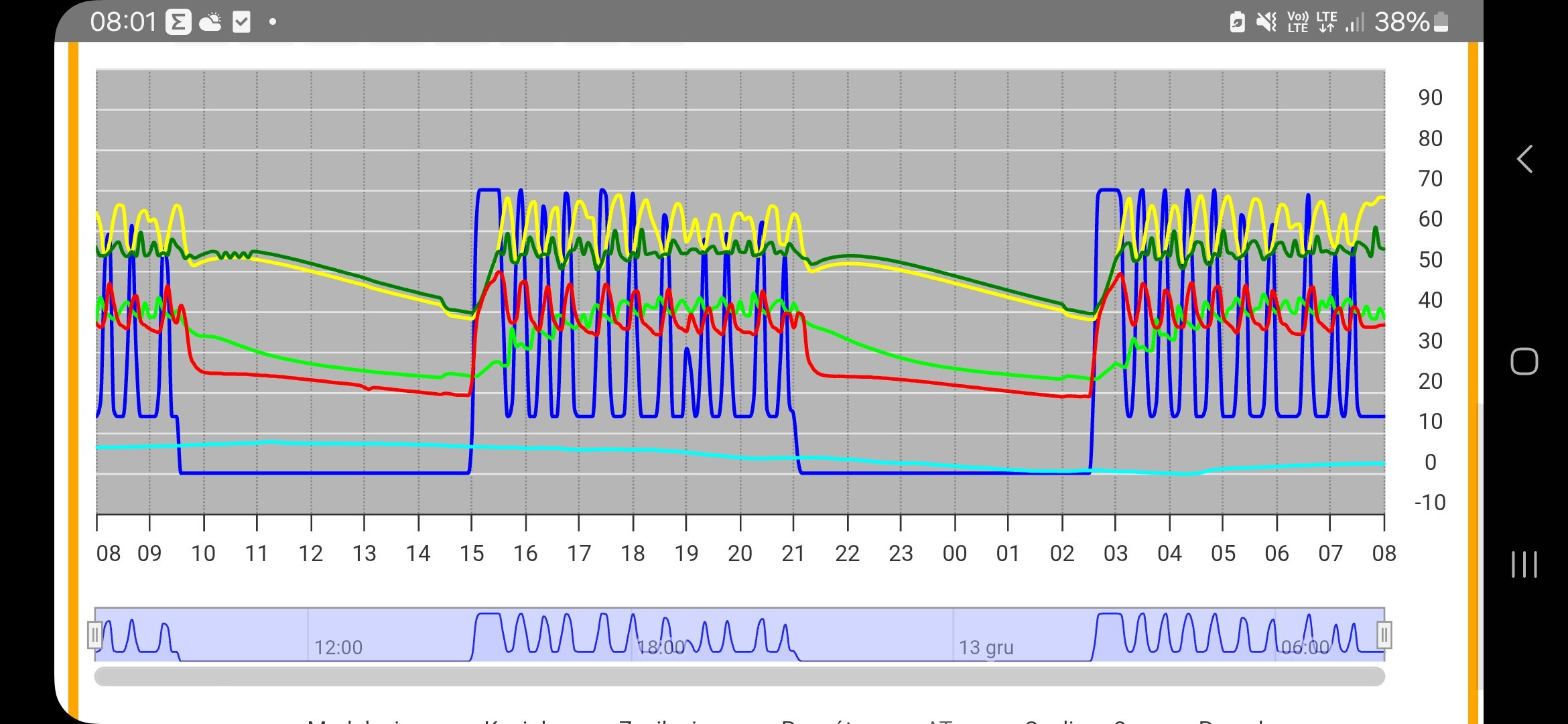

Cześć,  mam niestety problem z opanowaniem kotła 12kw z podajnikiem SV300 i SKZP05. Głównym problemem  jest to że kocioł działa niestabilnie, moduluje bardzo wysoko do ograniczenia modulacji po czym spada do dolnego ograniczenia/ wygasza się. Parametry palnika prawidłowe, wyznaczony potencjał, wprowadzona kaloryczność i moc kotła. Ograniczałem dolną, górną granicę modulacji, bez efektu. Dynamika modulacji czy 1 czy 7 bez zmian.
Wykres zachowania temperatur:

A jaki soft? Według mnie złe ustawienia. Jak masz to daj dynamikę 0 dużo lepiej na niej pracuje
Jaka masz zadana temp i jaki ustawiony powrót? Wygląda trochę, że za mocno otwiera 4d i zalewa zimna wodą pięć więc zaczyna on na nowo grzać. Dlaczego modulacje masz na 70%max?
Wartość temperatury nastawionej to 60 histereza 10, soft 5.58, moc ograniczona ze względu na to co opisałem jak dojdzie do 100% piec się wygasza, próbowałem zaworem zablokowanym na minimum 32% by utrzymać przepływ i efekt był ten sam
Powrót ma nastawę 55st, pompa obiegowa i co ustawiona na stały wydatek bieg 2, wykres był przy dynamice 1 a po nocy na tych samych ustawieniach wygląda jak załączony

@wuwuzela Musisz zrobic poczatkowe ustawienie powietrza.Zblokowac moc na kilka godzin na minimalnej wartosci i ustawic dobro min.nadmuch bez wzgladu na temperature(to najwieksza podstawa stabilnego dzialania).Potym odblokujesz moc i po dobu rozgrzewania masz chwile tak na oko ustawic moc max.nadmuchu.Ten možliwe dopasowac porzadnie pozniej.
Pomijam hysterezy-to nie wiem,jak sie ma do tego przy fuzzzy,ale roznica 60 kociol i ochrona powrotu 55,to nie dužo i može troche takže robi zle.Bezproblemowo z brakiem zasiegu jest ustawic ta delta ponad 10
