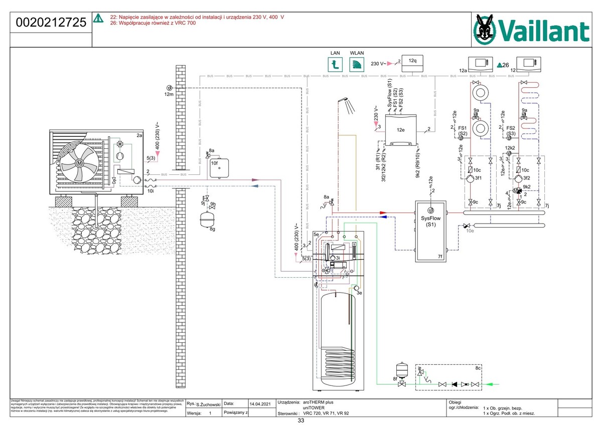

Dostałem dzisiaj ofertę Vaillanta. Na splita 7kW. Z wyglądu jest ok. Tylko czy nie za słaby? I czy da radę sterować dwoma obiegami? Tego nie znalazłem nigdzie.
No to co chcesz jeszcze wiedzieć ?
Na pewno da radę, nawet 5 obiegami.
Poniżej dla monobloka.
