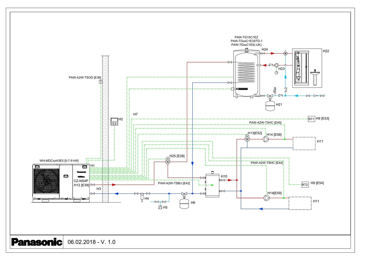

A dla siebie i tak panasa bym kupił - ale tylko ze względu na wbudowane sterowanie 2 obiegami  CO i pogodówkę
Edytowane przez sambor
No dobrze. Powiedzmy że panasonic aquarea. Ale split jest 9. Czyli też za dużo. Sterowanie dwoma obiegami jest niezależne? Różne temp mogę ustawić?
Mógłbyś rozwinąć trochę te sterowanie

Co tu rozwijać? popatrz na schemat referencyjny, jest na nim wszystko.

Bufor wpięty jako sprzęgło? Można zastosować czujniki temp bezprzewodowe?
To się tylko nazywa bufor, a tak naprawdę to  powiększone sprzęgło - takie "bufory" do instalacji PC mają 50-100l pojemności i są potrzebne do prawidłowej pracy jednostki zewnętrznej.
Taki "buforek" przeważnie wisi na ścianie.
