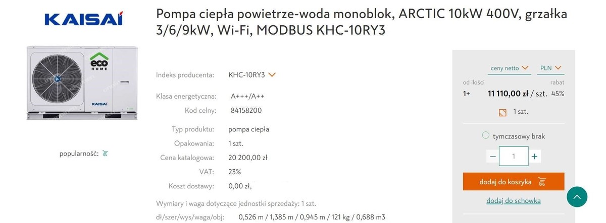

Cena jest brutto za monoblok Arctic 10kW 3f.
Tymczasowo brak. Jak ja kocham te zabiegi marketingowe. Mogli napisać że darmo dają. Na to samo by wyszło.
Nie wiedziałem o istnieniu takich pomp jak Kaisen, właśnie ryje manuala i tu już zaskoczenie, że tak rozbudowana jest instrukcja. Szkoda, że nie ma sterowania pogodowego. Dla opcji z grzałką podają wartość zabezp. (1f) 32A ale z tego co widzę, to przez stycznik grzałkę można z innej fazy puścić. @Sambor kojarzysz jakie typy sprężarek siedzą w monoblokach 8 i 10kW? Przy okazji na marginesie jeszcze pytanie czy miał ktoś styczność z pompami Calla Verde?
