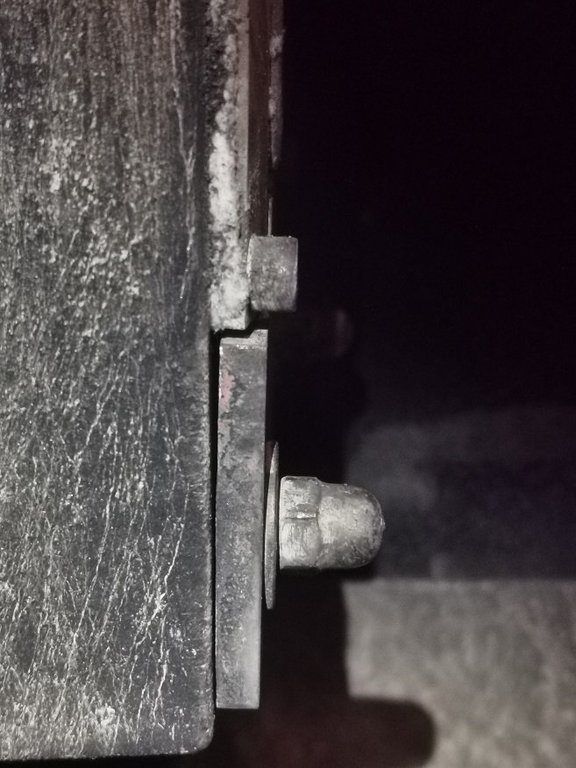

W dniu 3.01.2021 o 17:23, dominikzet napisał:
Wyczyściłem jeszcze raz i włożyłem płytkę ponownie dociskając na różne sposoby, ale głębiej już nie chce wejść. Dla porównania wrzucam zdjęcie jak ta płytka przylega bez płytki palnika, widać że nie jest też idealnie dociskana, ale odstęp wyraźnie mniejszy.
Wrzucam jeszcze zdjęcie jak to wygląda w środku palnika. Czy to schodzące uszczelnienie widoczne w wyczystce pod płytką jest istotne?
Też tak miałem jak się popsuła uszczelka , teraz założyłem grubą uszczelkę azbestową , którą znalazłem u teścia.Wyciąłem z większego kawałka ,sprawuje się świetnie.Nie przykleja się , myślę że wystarczy na długi czas.
