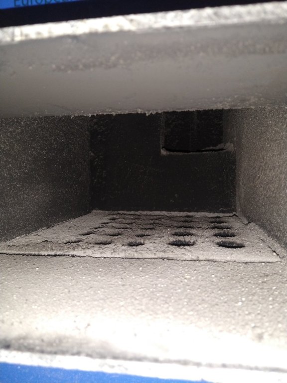

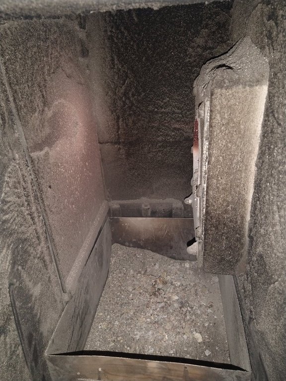

Opublikowano 26 stycznia 20215 l Witam. Jestem w trakcie pierwszego sezonu grzania domu 128m grzejnik + podłoga kociołkiem skam pv13. Do tej pory tylko czytałem forum, robiłem delikatne zamiany i paliło się od bez problemów ( jak co niektórzy mają) i według mnie w miarę dobrze. Sadzy troszkę jest na ściankach ale to chyba nieuniknione?, raz w tyg przelece szczotka plus odkurzacz i w kociolku czysto także wydaje mi się że jest dobrze. Także panowie niżej wrzucam fotkę i poproszę od Wasze opinie.
Opublikowano 26 stycznia 20215 l Ja bym oskrobał ścianki. Do tego już na pewno wyjął zawirowywacze i kanały przeczyścił szczotką + wybrał na dole. Sam tak czynię przynajmniej raz na miesiąc (ścianki skrobię za każdym razem jak wyrzucam popiół, czyli co jakieś 3-4 dni). Aktualnie na innym węglu mam szaro w kotle, więc czyszczenie pewnie będzie łatwiejsze.
Opublikowano 26 stycznia 20215 l To jest akurat przed czyszczeniem a staram się raz w tygodniu ogarnąć, w zawirowywacze też już zaglądałem i dokładnie to samo robię. Groszek to Merkury
Opublikowano 26 stycznia 20215 l Na Mercury tak samo miałem. Kupiłem Jowisza ? Taniej i czyściej w kotle. Spalanie na razie takie samo, więc mi to wystarcza. Mercurego mam jeszcze ponad pół tony, więc spalę jakoś w mieszaniu, albo coś ?

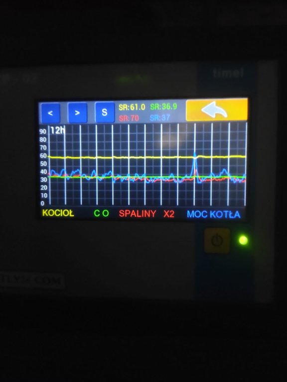

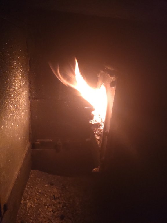

Opublikowano 5 lutego 20215 l Cześć. Pytanie o temperature spalin. Otóż u mnie bardzo niska. Sam wykres jak dla mnie ok. Zawor 4 d jest, pompa kotlowa rowniez. Jednak podobno przy tak niskiej temperaturze spalin komin predzej czy poznij bedzie sie pocil. Probowac ją jakos podniesc czy zostawic ? Palnik sv 200 dmuchawa 80. Zdjecie paleniska przy okolo 40% modulacji.
Opublikowano 5 lutego 20215 l Skalę wykresu spalin masz x2, czyli ok. 70st.C na spalinach, co wskazuje na pracę w okolicy 30% mocy kotła Jak opał spala się właściwie, jest suchy, kotłownię masz wykonaną zgodnie ze sztuką, ciąg kominowy się zgadza, sa kanały nawiewny oraz wywiewny, to nie ma problemu. Jak coś będzie kuleć, to wówczas jakieś schody są mozliwe. Za mało danych podałeś, nie wiadomo jaki duży dom, jak ocieplony, jak duża jest SVka i jak duży jest kocioł, jakim opałem palisz.. Na oko to masz Skamp-PV i palnik SV200-15 jak w wyczystce kominowej widzisz wilgoć - wyjmij zawirowacze i wkręć w ich miejsce śruby w tą wyczystkę, przez którą przechodzą dźwignie. Wyjęcie zawirowaczy podniesie spaliny Edytowane 5 lutego 20215 l przez Pieklorz
Opublikowano 5 lutego 20215 l Dziekuje. Nie wiedzialem ze spaliny liczy podwojnie. Myslalem ze to tylko oznaczenie x2. Czyli jest wzglednie ? Dokladnie tak- piec to skamp pv13 z palnikiem od 15. Ogrzewam okolo 210 m2 plus cwu. Dom dobrze ocieplony. W wyczystce nie ma wilgosci zbiera sie tylko sadza ? Niestety u mnie w piecu jest czarno. Nie umiem ustawic ,,siwego'' kotla... Widzialem filmy w ktorych przy okolo 35 % modulacji ognia nie widac- u mnie widac. Teoretycznie by miec siwo w piecu powinienem mocniej dmuchnac. Ale wtedy mam wlasnie wiekszy plomien ale dalej czarno. Wegiel to sobianek lew.
Opublikowano 5 lutego 20215 l 11 minut temu, patryk1033 napisał: Nie wiedzialem ze spaliny liczy podwojnie. Średnią temp. spalin masz podaną u góry wykresu ( czerwona czcionka ). Jak klikniesz na napis spaliny to wtedy na wykresie masz ich temeraturę x1, x2, x3
Opublikowano 5 lutego 20215 l Z groszkiem lwem jak się trafi w worku. Ja też palę lwem i są worki że w piecu jest ładnie siwo a wsypiesz następne do zasobnika to kopci na czarno i granulacja mocno kuleje bo w niektórych workach sama drobnica
Opublikowano 5 lutego 20215 l Gdzieś od maja 2020 takie partie Lwa przychodzą, brudzi i tyle. Zrób w modulacji minimalna moc kotła 30% A w oknie palnik-powietrze daj minimum dmuchawy na ok.12, powinno się na tym lwie poprawić, ale wielkiego szału się nie spodziewaj. Sporo osób już narzeka na ostatnie partie tego lwa.
