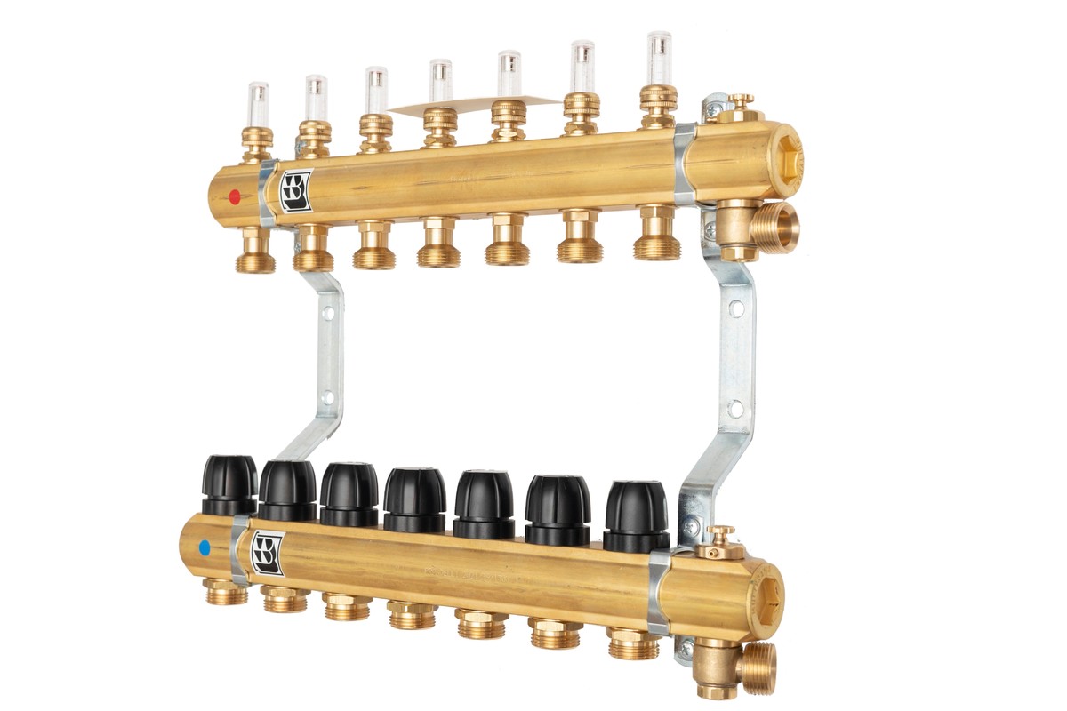

 Witam serdecznie. Ze względu na zbiżający się dzień Świętego Mikołaja, oraz aby trochę rozruszać tematy związane z ,, blogami " na tym forum. Chciałbym w porozumieniu z administratorem , przeprowadzić mały konkursik, w którym jest do wygrania  rozdzielacz z rotametrami do ogrzewania podłogowego  Finish-A  jest to rozdzielacz mosiężny naszej produkcji, Rozdzielacz RPR od 2 do 10 obwodów w zależności od tego jaki sobie  zażyczy zwycięzca. Ale jak trzeba będzie większy to jakoś to załatwimy największe mają nawet 18 obwodów. Zasady konkursu są bardzo proste :

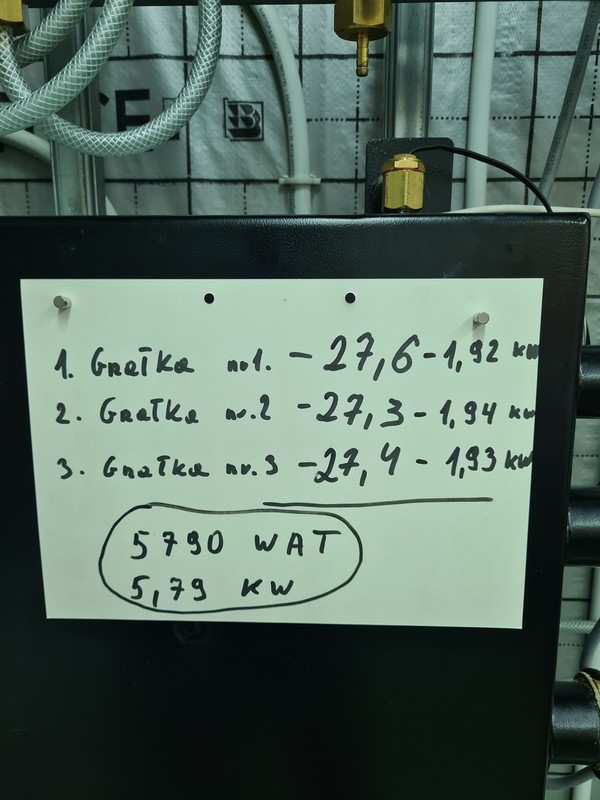

Witam serdecznie, dzisiaj dzień Świętego Mikołaja, więc tak jak zapowiadałem poniżej przedstawiam  filmik przedstawiający pomiar rezystancji grzałek . Przyjmując napięcie w sieci 230v . To oznacza, że łączna moc grzałek w naszym buforze wynosi 5790 Wat . Czyli 5,79 kw. Gratulacje dla zwycięzcy konkursu . Najszybszy i najbliżej prawdy był kolega @PioBinktóry wskazał na 6Kw i otrzymuje rozdzielacz do ogrzewania podłogowego naszej produkcji .  Zwycięzcę konkursu zapraszam na priv  w celu ustalenia ilości obwodów rozdzielacza i podania adresu wysyłki . Jeszcze raz Gratulacje.

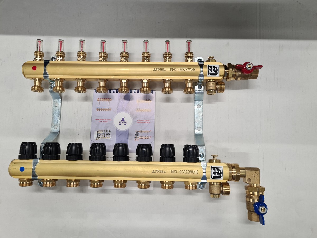

" Nagroda"  Rozdzielacz do ogrzewania podłogowego w dniu dzisiejszym zostaje wysłana. 20211209_095613.thumb.jpg.5a3b5b566353cec506bcd7a3e4bf5339.jpg
