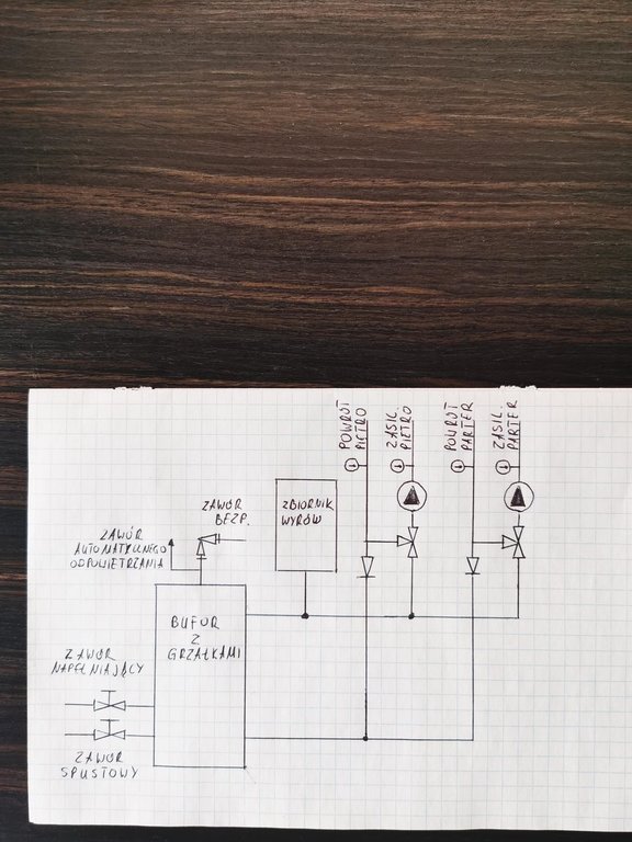

  1. Ok dzięki za odpowiedzi i naprowadzenie. Sterowanie grzałkami zostawię na tech i2 bo widzę że jest taka możliwość może kiedyś zmienię jak będzie potrzeba. Zbiornik przeponowy wyszedł mi 126l dla 95 stopni jeżeli dobrze policzyłem więc 3x 50l. Jeszcze pytanie grupa bezpieczeństwa z zaworem 3 bary?
  2. Zbiornik wyrównawczy chciałem dać nad buforem bo jestem dość mocno ograniczony miejscem. Można zastosować długą rurę z powrotu do zbiornika wyrównawczego nad buforem czy zbiornik musi być nisko? Grzałka 12kw z termostatem. co do sterowania zegar czasowy ustawiona 2 taryfą oraz podwójny regulator temperatury dla zwiększenia histerezy grzałki. Tech I2 miałby sterować tylko pompami i zaworami mieszającymi odczyt temperatury z regulatorów pokojowych. Mógłbyś rozwinąć temat PLC jakiś konkretny sterownik? Jeżeli chciałbym zastosować filtr magnetyczny to w tym układzie musze dać 2 dobrze myślę?

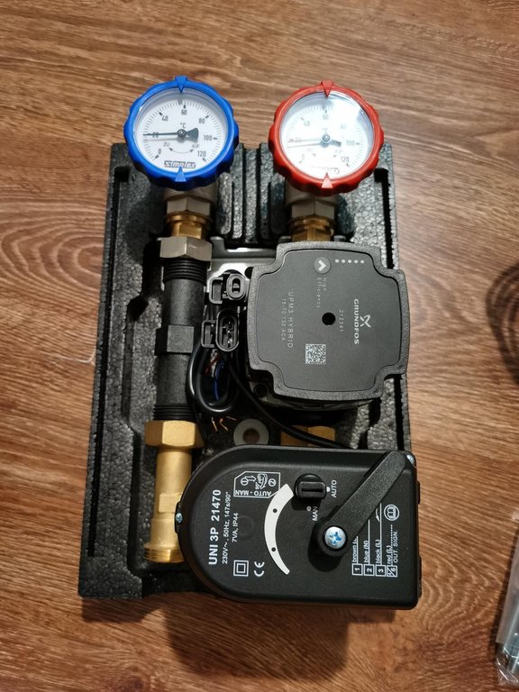

  3. Witam Planuję instalację w domu wybór padł na bufor 1500l z grzałkami w taryfie G12. Całość ogrzewania podłogówka piętro 60m2, parter 100m2. Narysowałem prosty schemat proszę przejrzenie i korektę w szczególności o zawory i filtry który nie narysowałem bo w sumie nie wiem gdzie dokładnie mają się znajdować. Kupiłem już dwie grupy pompowe TacoHeat Mix, tylko pompa to Grundfos UPM3 HYBRID 15-70 sterownik planuję tech-sterowniki I-2
