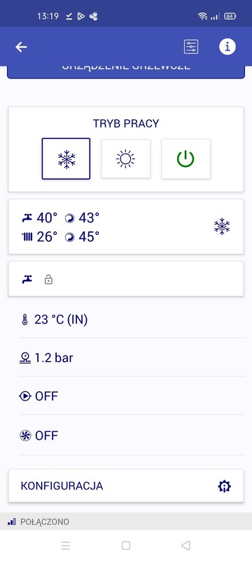

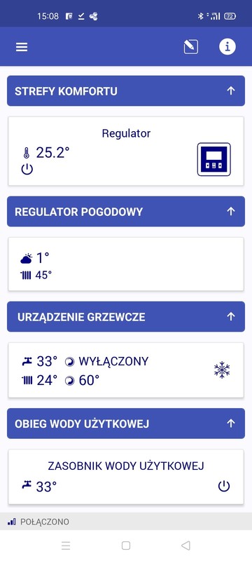

  1. W aplikacji na Androida widać wszystko jeżeli mowa o sterowniku komfort
  2. Ale przekaźnik dostaje napięcie na cewkę i mógłbym właśnie w to miejsce równolegle podłączyć drugi przekaźnik.
  3. Mam pytanie. Chce sobie do interfejsu Comfort założyć przekaźnik który załączał by mi dodatkowa pompę podłogówki dopiero po starcie pieca. Fabrycznie taka opcja nie istnieje, ale podczas sygnału startu pieca w module Comfort słychać przekaźnik do startu pieca, więc teoretycznie mógłbym równolegle wyprowadzić zasilanie cewki która sterowała by przekaźnikiem od pompy. Ktoś przerabiał podobny temat?

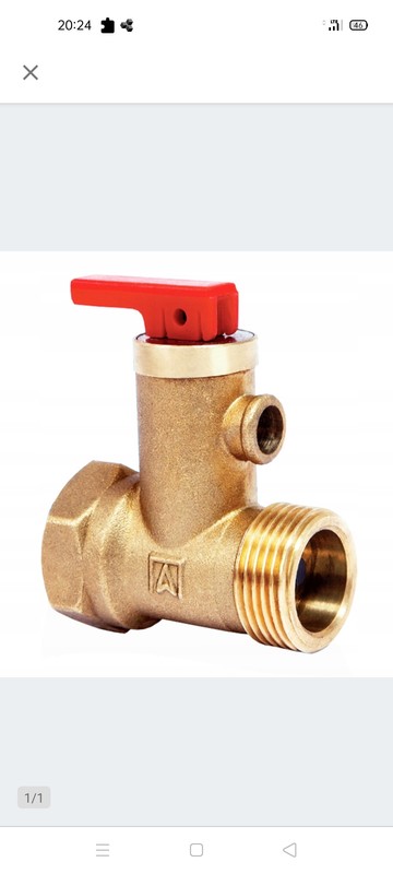

  4. Co racja to racja, ale to, że nie zadziałał awaryjny zrzut mogło doprowadzić do konkretnych uszkodzeń w instalacji.
  5. No okej, kupię taki sam, ale co mogło się w nim uszkodzić, że całkowicie zablokował się dopływ? Prawdopodobnie to AF-8 W środku brak syfu, membrana chodziła swobodnie
  6. Piec Termet Integra II Dziś spotkała mnie bardzo zaskakująca sytuacja a mianowicie brak ciepłej wody w kranach, poszedłem więc do kotłowni i analiza. Okazało się, że zawór bezpieczeństwa który był dołączony do zestawu z piecem na wejściu zimnej wody nie ma ciśnienia, w sensie próbny zrzut wody dał tylko kilka kropel kapiącej wody, co za licho, zimna woda na wejściu do budynku 2,5bar, w kranach jest a na piec nie dochodzi. Odkręciłem od pieca zawór i woda na zawór wchodzi, ale już nie wychodzi, zupełnie jakby jego działanie się odwróciło, ale oczywiście zamontowany jest prawidłowo, strzałka na korpusie w kierunku przepływu wody. Czy możliwe, że podczas grzania wody użytkowej wytworzyło się w piecu takie ciśnienie żeby uszkodzić i zamknąć zawór? Dziwne, że nie zrzuciło ciśnienia odpreznikiem bezpieczeństwa. Czy jednak strzałka z kierunkiem na korpusie zaworu wskazuje kierunek przeciwprądowy? Aktualnie musiałem wyrzucić że środka zaworu sprężynę z blokada bo dziś już nigdzie nie kupię. Polecicie jakiś sprawdzony zawór bezpieczeństwa?

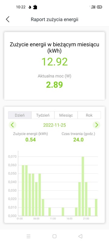

  10. Ja coraz mocniej rozważam rezygnację z ciągłej pracy UPS. Ciągnie 15W w spoczynku a piec załącza mi się 2-3 razy na dobę. Jak zabraknie prądu to będę wiedział kiedy i sobie podłącze jak będzie potrzeba. No i bardzo zainteresował mnie temat zasilania offgrid, ale to dopiero pomysł do zgłębienia.

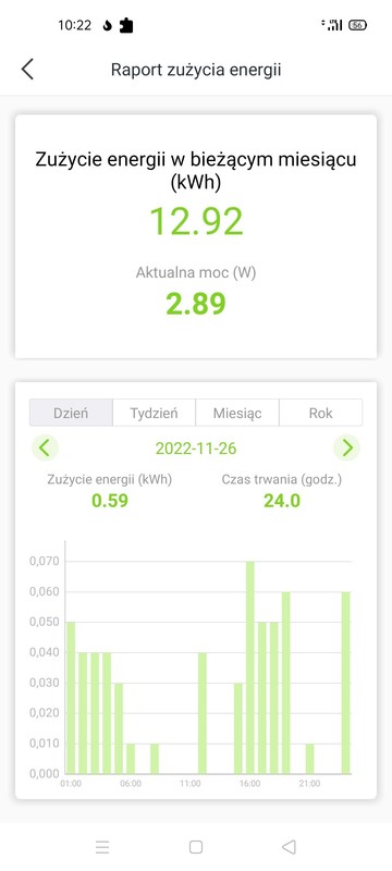

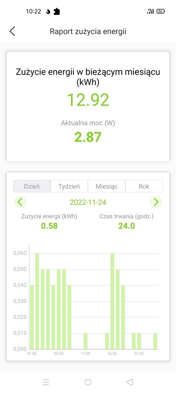

  12. Bardzo możliwe dlatego napisałem "chyba" dodatkowo jest wzmianka o odległości drzwi i okien, ale to już powinno się sprawdzić w instrukcji 😊

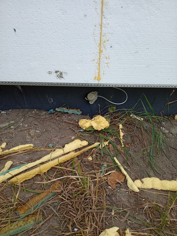

  13. Miejsce instalacji czujnika jest opisane w instrukcji. Ściana północna do wysokości chyba max 1,2m od gruntu. Musisz się upewnić. Ciśnienie jest zależne od wysokości podnoszenia i są chyba na na to wzory. Ja mam podczas pracy 1,4 max a na wychłodzonej instalacji 1,1-1,2

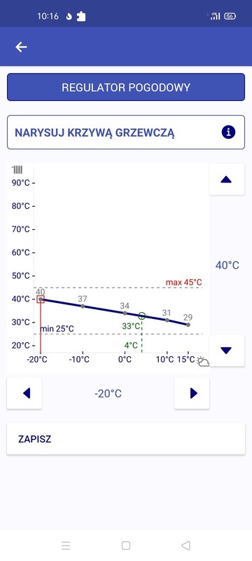

  14. Podjąłem w końcu męską decyzje i kupiłem tutaj jedną sztukę. https://allegro.pl/oferta/zasilacz-apc-smt1000i-usb-i-lan-sinus-700w-11595260081 Mam nadzieję, że będę zadowolony.

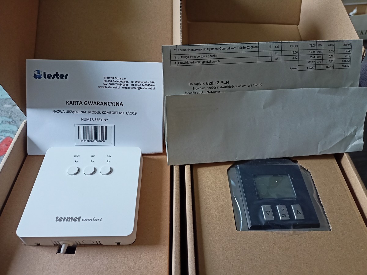

  16. To jest ikona od komunikacji, mruga jak się pierwszy raz konfiguruje czujnik później nie zwracałem @WojtuNie@8ik3r8
  17. To ja proszę i chciałbym dowiedzieć się jakie macie doświadczenie. Która wersja grzania może się okazać bardziej ekonomiczna i poprawna z punktu widzenia kotła kondensacyjnego dla ogrzewania podłogowego. Przyjmując przykładowo temperatura pomieszczenia na sterowniku 18° - Czy ustawiając krzywą grzania dla temperatury "0" stopni lepiej ustawić jak najbliższą temperaturę do oczekiwanej w pomieszczeniu np.21 stopni wody grzewczej i grzać dłużej, ale mocą minimalną pieca -Czy ustawić krzywą dla "0" temperaturę 10-15° wyższą np. 28-33° do osiągnięcia zakładanej temperatury w krótszym czasie, ale piec moduluje wtedy wyższą moc grzania? Jakie są Wasze obserwacje?
  18. Pracuje na 36 do osiągnięcia zadanej temperatury na pokojowym i wyłącza. Tak?

  21. Czyli muszę na spokojnie podejść jutro do tematu i zobaczyć jak dokładnie się zachowuje. Dobrze rozumiem, że priorytet grzania wygląda od najzwyklejszego Piec Piec+Zewnętrzny Piec+Zewnętrzny+Comfort Piec+Zewnętrzny+Comfort+Pokojowy(gdzie nie mogłem ustawić pokojowego jako nieaktywnego, chyba, że właśnie zadziałał jako bezpiecznik po przekroczeniu zadanej temp i odłaczył u mnie piec)
