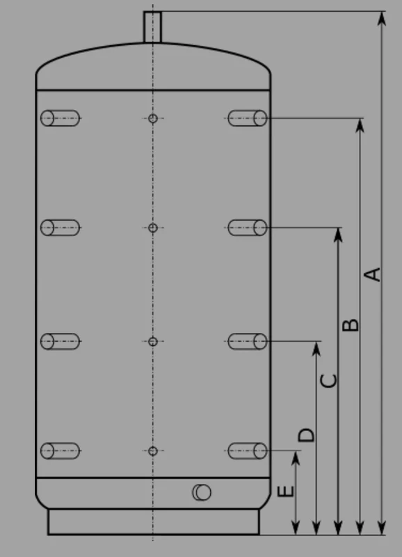

Mam takie pytanie czy do bufora który ma tylko króćce w takim układzie jak na zdjęciu (8 * 11/2) da rady wpiąć grzałki do grzania prądem. Mam dwa bufory 1000l Jeden bufor ma fabryczne wejścia  na grzałki a ten drugi niestety nie. Ponoć jakoś się rozbija wejścia. Z góry dziękuję za pomoc.
Jakie gwinty są tych przyłączy?
Grzałki mają gwint 6/4' i 5/4'.
Gwinty są 6/4 w buforze tak jak w opisie ,tylko tam jest 1 1/2
Edytowane przez navo
Podałeś 8*11/2 dlatego pytałem.
Rozumiem że ten drugi ma wspawane blachy kierunkowe lub te wystając króćce są z zakrzywionymi rury w środku. Jak to pierwsze to pozostaje je wybić. One są tyle że przyłapane. Jak to drugie to już będzie zabawa. Najlepiej to chyba wywiercić nowe otwory i dospawać nowe króćce.
Grzałkę jak będziesz kupował to upewnij się że mają min 10cm martwej strefy. Chodzi o to by nie grzały w króćcu.

To wiem kolego, żeby nie gotowało  i dziękuję , mam nadzieje, że to będą tylko blachy kierunkowe, bo spawacza  chyba nie znajdę u siebie.
U siebie mam bardzo podobny zbiornik. Z tym że mój ma łącznie 10 króćców z czego tylko 2 są pod grzałkę. Reszta ma przepływy kierunkowe z blachy.
