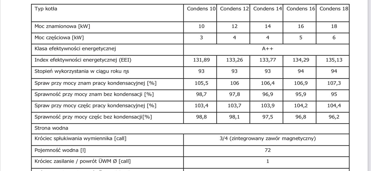

Jest wrecz odwrotnie. Przy czym 94-96% to juz osiagnieto. Pozniej wchodzi juz kondensacja.
Edytowane przez PioBin
No nie całkiem bo jakus czas temu przeglądałem badania kotłów różnych renomowanych europejskich producentów i głównie wartości były pomiędzy 91-94.
Kondensację pomińmy bo to w pellecie młoda technologia i próbuje z nią pracować tyłki kilka firm.
No moga byc roznice - ok.
Zalezy rowniez co rozumiemy jako „renomowanych”.
Popatrzmy wyzej. Producent renomowany? Nas ciekawi oczywiscie sprawnosc bez kondensacji.
Szczerze moim zdaniem to tym wloskim jeszcze brakuje do renomowanych- po prostu to nie ta liga oni konkuruja cena nie technologia.
Ok ale to kocioł kondensacyjny. Przygotowany do pracy z kondensacja. Jak takie coś zrobisz w "zwykłym" kotle to 2 lata a może i mniej i na zlom
Mowimy = porownujemy sprawnosc bez kondensacji.
Mozemy tez sprawdzic emisje… i porownac jak chcesz.
Porównanie powinno dotyczyć dwóch podobnych urządzń tej samej klasy. Bo inaczej porównujesz samochod sportowy do zwykłego miejskiego kompakta. Ok ten sportowy co z tego ze ma 250 kucy pod maską ale przecież ja jeżdże w trybie miejskim.
My tu mowimy o kotlach nie samochodach.
Jak widzisz takie „byle jakie” Defro jak wyzej tez lepiej wychodzi sprawnosc w certyfikatach, a to nie „mercedes”
Ok. Chodziło mi o konkretne porównania kotła do kotła. Czy kotła zwykłego do zwykłego a nie - zwykłego do kondensata. No cóż przecież wszyscy pracują udoskonalają swoje produkty dlaczego nie ma powstawać coś lepszego. Sprawniejszego bardziej ekonomicznego łatwiejszego w obsłudze.

Nie można porównywać sprawności kotła przystosowanego do pracy z kondensacją i bez.
Ten drugi nie może nawet się zbliżyć się do warunków kondensacji, a jeśli miałby pracować  na granicy to musiałby posiadać pakiet czujników chroniących przed kondensacją.
Przecież jest tam wyraznie napisana sprawnosc przy braku kondensacji wiec co nie mozna???
Jak ktos goni kociol na 70C bo mu sie lepiej spala to jego sprawa jego pellet.
Niezrozumienie tematu
To zdanie jest napisane przy kotle kondensacyjnym.
Kocioł zwykły musi być tak zaprojektowany i wykonany aby kondensacja zachodziła co najwyżej przy mocy minimalnej w bardzo specyficznych warunkach. Musi być to na tyle rzadkie aby nie wpłynęło na jego żywotność.
Kocioł Kondensacyjny musi być tak zaprojektowany i wykonany aby kondensacja zachodziła w sposób ciągły nawet na mocy maksymalnej i nie może to znacząco obniżyć jego żywotności.
Jednak aby kondensacja zachodziła w pełni muszą być spełnione odpowiednie warunki po stronie odbiorczej. Producent nie gwarantuje pełnej kondensacji kotła w każdych warunkach i udostępnia nawet tabelkę sprawności dla poszczególnych wariantów aby jakiś cwany prawnik nie wydoił go z pieniędzy.
I teraz wracamy do naszego magicznego zdania: "sprawność przy braku kondensacji"
Warunki braku kondensacji są zmienne, nie da się ich do końca przewidzieć, tyle że dla kotła kondensacyjnego ich brak to najwyżej utrata kilku procent sprawności, co innego dla kotła zwykłego on nie może pracować na skraju takich zmiennych, nieprzewidywalnych warunków, musi mieć zaprojektowany zapas aby nie zbliżać się do punktu rosy na kotle. Punkt rosy zależy od temperatury, ciśnienia, wilgotności, zawartości zanieczyszczeń.
Czyli nasz "zwykły" kocioł  projektowo musi być odsunięty od punktu pracy zwanego "sprawność przy braku kondensacji"
I dlatego nie można i nie ma sensu porównywać takich kotłów.
